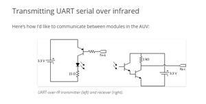

большинство заводских ренишоу и прочих - вообще с оптической/ик связью)

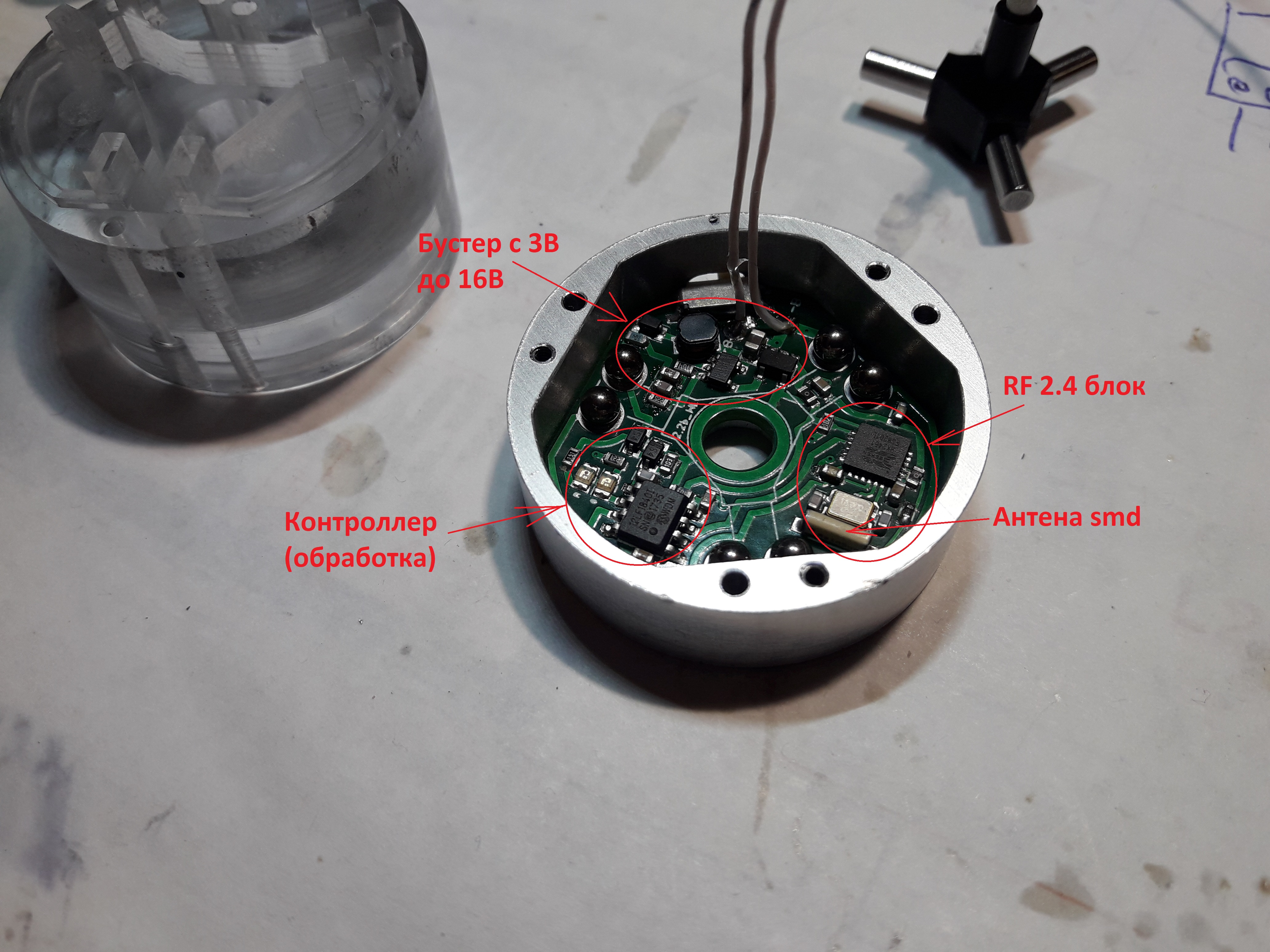

Это уже очень медленно. Это время только передачи и приема по bluetooth. Блок bluetooth имеет вход по UART, значит полная задержка от касания датчика до срабатывания станка будет -->UART-->bluetooth -->bluetooth -->UARTalex_sar писал(а): ↑ нашёл научную статью по поводу bluetooth для realtime систем на буржуйском языке.
по умолчанию там всё плохо. но, если поколдовать с настройками этого bluetooth5,
то можно получить следующее. проценты точно не помню, примерно -
92% пакетов проходят за <4ms
96% пакетов проходят за <10ms
100% за <30ms

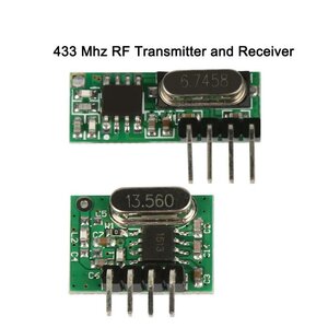

Кстати у Versa полная задержка составляет всего 2 ms,
у моего чуть побольше вышло.
Я ставил smd антену (на фото видно), что внутри у датчика Versa не знаю.
+100500
Со всей цепью -->UART-->bluetooth -->bluetooth -->UART раз в 5-10 будет больше.
Я думаю Vers перелопатил их целую кучу, чтоб добиться такой малой задержки.
Мне пришлось лопатить все что попадалось под руку полгода - год
начинал с этого отпического потом эксперементировал с 433МГц потом долго бодался с разными чипами и блоками на 2.4ГГц и наконец остановился на RF чипе ВК2461, довольно неплох как мне показалось.
