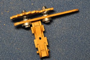

Очередной тест моего самодельного чпу станка.
Опять вырезаю шестеренки, но теперь размер зубьев в 1.5 раза больше. Заглубление на проход 1мм. Глубина обработки 4мм. Общее время не засекал, но где-то около 5 минут.
Размеры шестеренок - 8 и 14 зубьев внешний диаметр примерно 4 и 6 см. Вырезал 3мм концевой фрезой.
Надо заметить, что чем больше работаешь со станком тем быстрее проходят подготовительные этапы - закрепление материала, создание управляющей программы.
Для создания Gcode использовал два расширения Inkscape: первое - отрисовки шестеренок и Gcodetools для экспорта в Gкод.
Если интересно, то вот пример Gcode для большой шестеренки:

Вот фотографии:
шестеренки на самодельном чпу станке.JPG (22519 просмотров) <a class='original' href='./download/file.php?id=831&mode=view' target=_blank>Загрузить оригинал (650.06 КБ)</a>

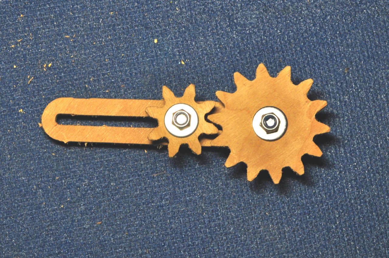

Почему-то, при фрезеровке на чпу станке, на лицевой стороне появилось много заусенцев. Может из-за того что фанера пересушена - ей уже сто лет и она вся кривая.
Заусенцы убираются шкуркой за пару минут.
Вот шестеренки установленные на проверочный "стенд". Несмотря на то, что их точность далека от идеала, крутятся они хорошо :).

Но честно говоря мои шестеренки работали из рук вон плохо, т.к. сильно хромала точность изготовления, да и фанерка была тонкой. Видел сайт человека, который тоже делал шестеренки из фанеры, у него лучше получилось :hehehe:.

Да, вроде, нормальные шестеренки, особенно после обработки шкуркой!
Там, правда, люфт, наверное есть ощутимый.
Хотя, опять же - смотря для каких целей...
Если для поворотной оси то не пойдет, конечно.
