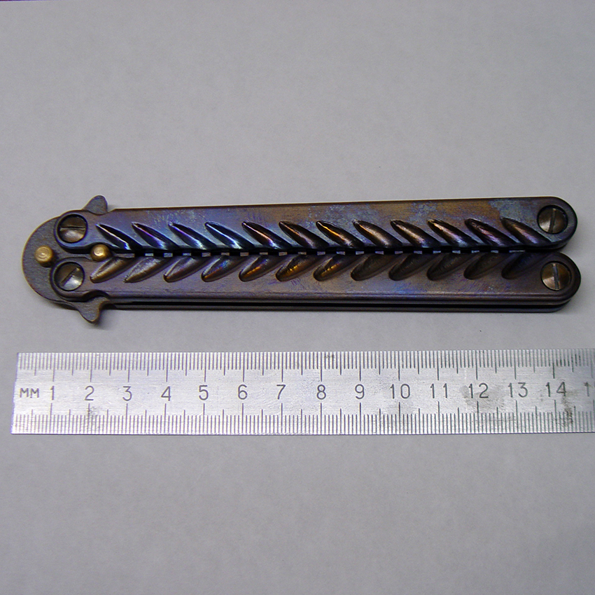

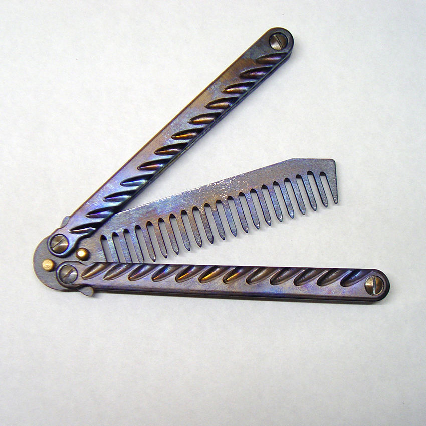

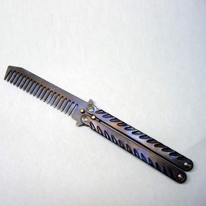

1.jpg (11169 просмотров) <a class='original' href='./download/file.php?id=149581&sid=18b918cd07f4337223726c850e5d3308&mode=view' target=_blank>Загрузить оригинал (632.88 КБ)</a>
2.jpg (11169 просмотров) <a class='original' href='./download/file.php?id=149582&sid=18b918cd07f4337223726c850e5d3308&mode=view' target=_blank>Загрузить оригинал (639.11 КБ)</a>
3.jpg (11169 просмотров) <a class='original' href='./download/file.php?id=149583&sid=18b918cd07f4337223726c850e5d3308&mode=view' target=_blank>Загрузить оригинал (650.55 КБ)</a>
4.jpg (11169 просмотров) <a class='original' href='./download/file.php?id=149584&sid=18b918cd07f4337223726c850e5d3308&mode=view' target=_blank>Загрузить оригинал (580.18 КБ)</a>
5.jpg (11169 просмотров) <a class='original' href='./download/file.php?id=149585&sid=18b918cd07f4337223726c850e5d3308&mode=view' target=_blank>Загрузить оригинал (605.15 КБ)</a>
6.jpg (11169 просмотров) <a class='original' href='./download/file.php?id=149586&sid=18b918cd07f4337223726c850e5d3308&mode=view' target=_blank>Загрузить оригинал (629.35 КБ)</a>
Титановое станкорукоблудие

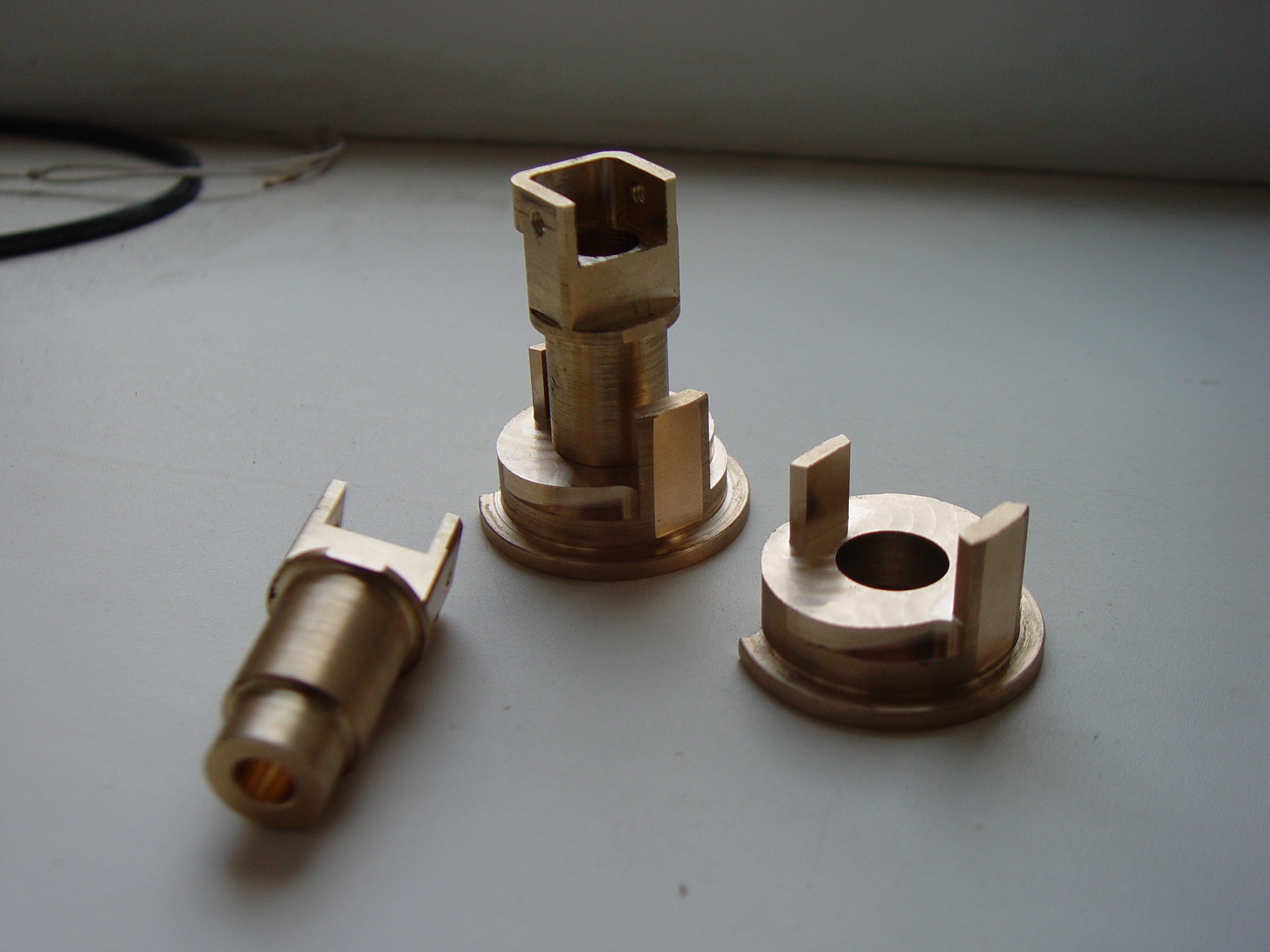

Личинка от замка, в оригинала литая была
part000001.jpg (5759 просмотров) <a class='original' href='./download/file.php?id=185387&sid=18b918cd07f4337223726c850e5d3308&mode=view' target=_blank>Загрузить оригинал (91.38 КБ)</a>
Сообщения: 3663
Репутация: 900
Re: Безделушки maxx2000orel
maxx2000orel писал(а): Личинка от замка, в оригинала литая была
А замок купить новый не проще было или это было не заменяемым от какого-то ящика/шкафа/гаража и т.д.?
