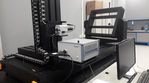

5 координатный стенд ля измерения оптических характеристик приборов.
Расход по осям точно не помню но около 1600 х 800 х 600 - и по +-90 градусов на каждой поворотной оси.
Все оси имеют обратную по оптическим линейкам и энкодерам. На поворотках стоят какие-то жутко точные энкодеры.
Все это дело стоит на виброизолированном столе.

Nick писал(а):5 координатный стенд ля измерения оптических характеристик приборов.
MESA и LinuxCNC? :)
MESA и LinuxCNC? :)
Конечно :), мы все на этом делаем, ну или почти все. Гироскоп кстати тоже под LinuxCNC крутиться.
