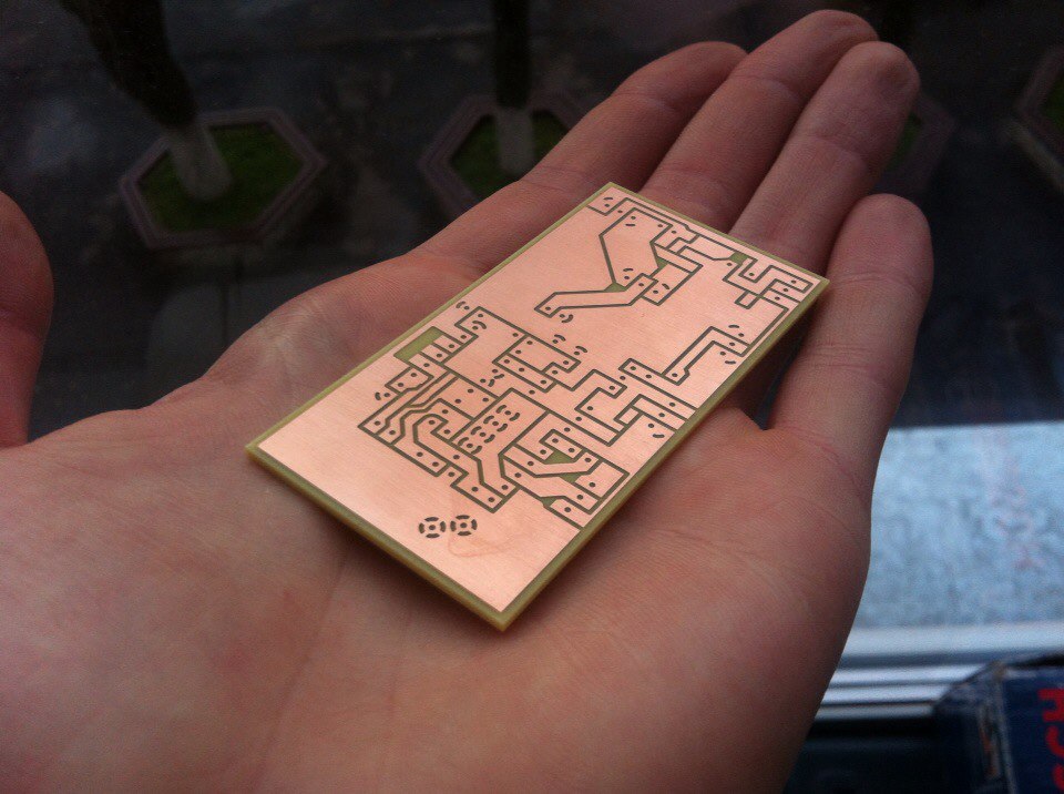

Еще одно устройство:
Автомобильный преобразователь напряжения 14.4 В
Плата управления
sDwbGS7JBOY.jpg (10799 просмотров) <a class='original' href='./download/file.php?id=126378&sid=6d13193bf48517365a5bae0b93f051fa&mode=view' target=_blank>Загрузить оригинал (119.65 КБ)</a>

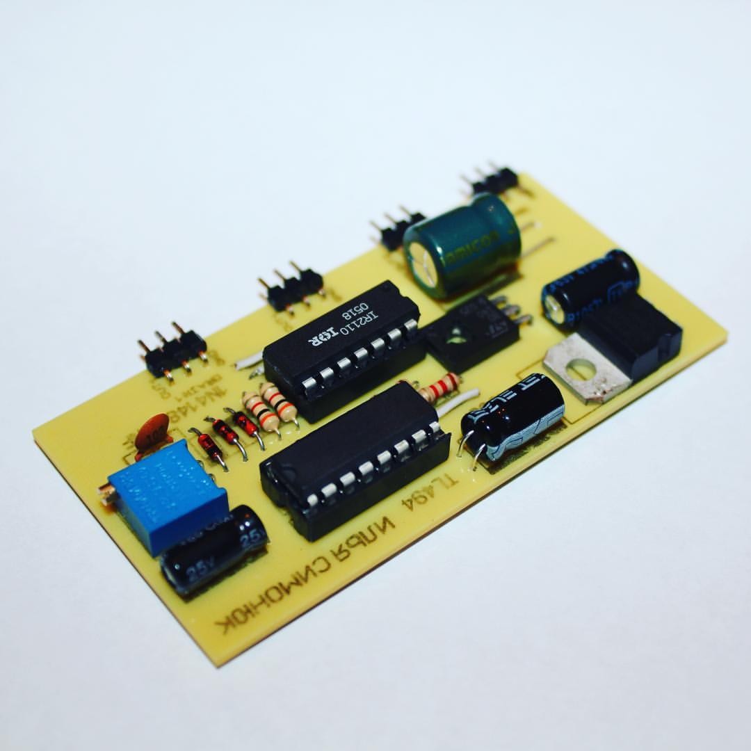

Плата управления в сборе
PmrCOwa_5_s.jpg (10799 просмотров) <a class='original' href='./download/file.php?id=126379&sid=6d13193bf48517365a5bae0b93f051fa&mode=view' target=_blank>Загрузить оригинал (53.03 КБ)</a>

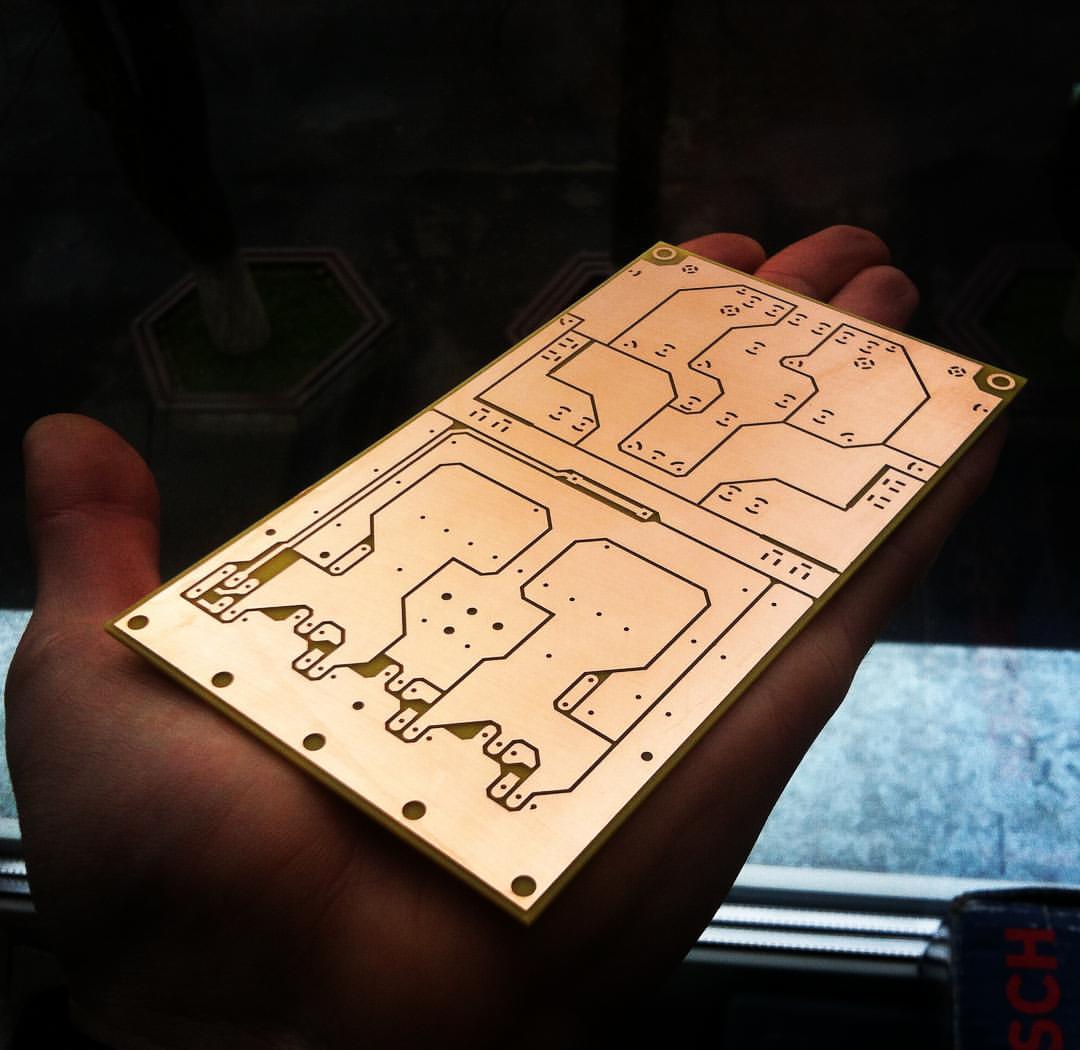

Силовая плата
Q-3HJfhf1sA.jpg (10799 просмотров) <a class='original' href='./download/file.php?id=126380&sid=6d13193bf48517365a5bae0b93f051fa&mode=view' target=_blank>Загрузить оригинал (81.39 КБ)</a>

А каким образом такую прикольную разводку делаешь?
Сообщения: 4509
Re: Моё хобби
Работаю в Sprint Layout 6. Создаю плату. Нажимаю "нанесение общей шины на свободные участки платы"
Затем расставляю компоненты. Рисую будущий зазор, так сказать.
12345.PNG (10699 просмотров) <a class='original' href='./download/file.php?id=126533&sid=6d13193bf48517365a5bae0b93f051fa&mode=view' target=_blank>Загрузить оригинал (40.4 КБ)</a>
Выделяю этот зазор, т.е. обычные проводники, они же дорожки
123456.PNG (10699 просмотров) <a class='original' href='./download/file.php?id=126534&sid=6d13193bf48517365a5bae0b93f051fa&mode=view' target=_blank>Загрузить оригинал (54.43 КБ)</a>
и ставлю галочку "вырезать на общей шине". Результат
1234567.PNG (10699 просмотров) <a class='original' href='./download/file.php?id=126535&sid=6d13193bf48517365a5bae0b93f051fa&mode=view' target=_blank>Загрузить оригинал (52.37 КБ)</a>

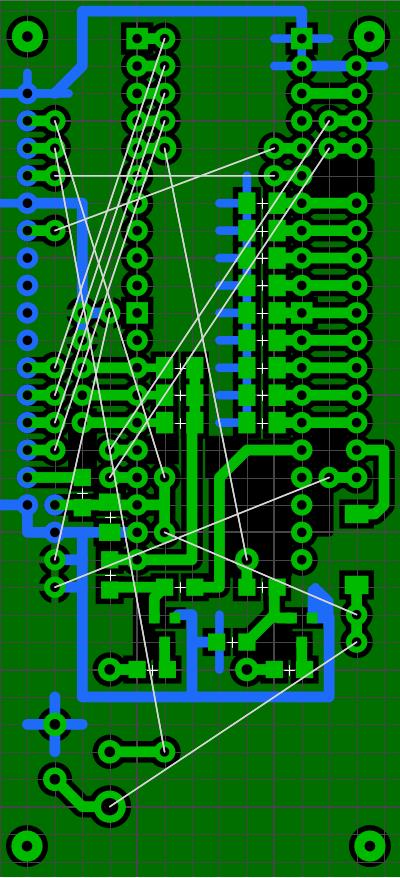

А как нормальные программы Sprint Layout 6 не умеет? Расположить все детали, сделать разводку, а потом "сгенерить" шину на всю плату указав ширину зазоров между шиной и дорожками и цепь, к которой эту шину подключить.
Пример:

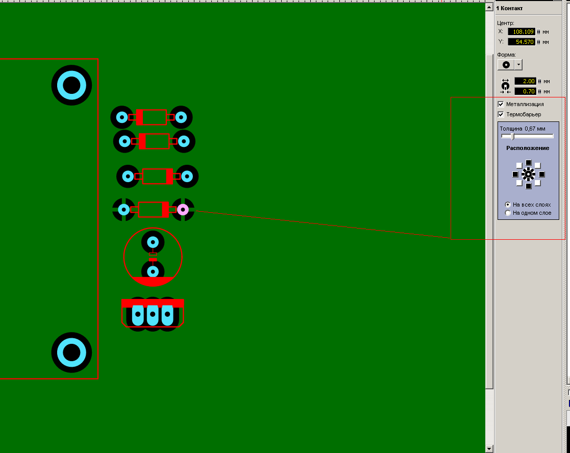

А чтобы соединить контакт с заливкой, нужно нажать "термобарьер".
7891.PNG (10598 просмотров) <a class='original' href='./download/file.php?id=126542&sid=6d13193bf48517365a5bae0b93f051fa&mode=view' target=_blank>Загрузить оригинал (86.68 КБ)</a>
В режиме группировки компонента недоступна настройка этого термобарьера, но если разгруппировать компонент и редактировать каждый контакт, доступно много функций
78912.PNG (10598 просмотров) <a class='original' href='./download/file.php?id=126543&sid=6d13193bf48517365a5bae0b93f051fa&mode=view' target=_blank>Загрузить оригинал (53.76 КБ)</a>

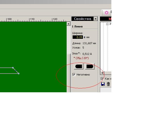

sima8520 писал(а):и ставлю галочку "вырезать на общей шине". Результат
подскажите пожалуйста где эта галочка?
Разобрался сам СПС.
Безымянный.JPG (10526 просмотров) <a class='original' href='./download/file.php?id=126937&sid=6d13193bf48517365a5bae0b93f051fa&mode=view' target=_blank>Загрузить оригинал (23.84 КБ)</a>
у меня называется негативно.
учиться чему то новому всегда сложно , особенно когда в этом не понимаешь.
Сообщения: 4509
Re: Моё хобби
У Вас наверное спринт 5-й
