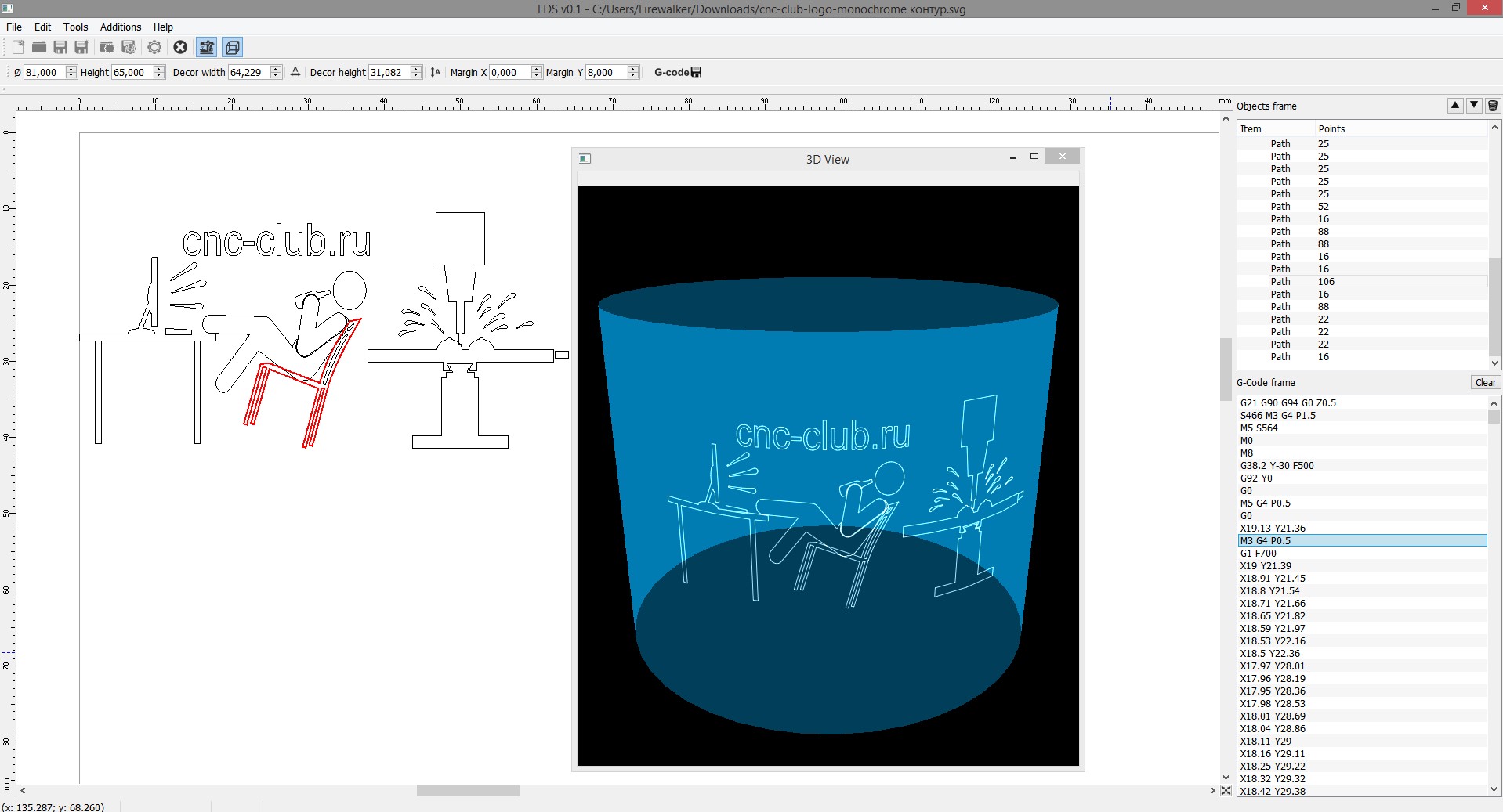

Генератор G-кода из файлов SVG для ротационной оси. Версия 0.0528 от 28.05.2017 г.

Софт для генерации G кода из файлов svg. С контроллером пока не работает, но надеюсь в ближайшее время будет. (14470 просмотров) <a class='original' href='./download/file.php?id=83784&sid=70e48a96f51900c4f65390309cac1795&mode=view' target=_blank>Загрузить оригинал (307.91 КБ)</a>

Заметил косяк с ногой (логотип клуба), которая в монитор направлена, там окружность не в ту сторону, наверное g-команда G2 с G3 перепутана, или в программе ошибка.

Прога для генерации g-кода из svg собственная (скриншот на фотке) пишу на QT C++. Пока это скорее концепт хотя свои функции выполняет, что то близкое к релизу будет примерно через полгода. Планируется простой векторный редактор, генератор g-кода и сендер в одном флаконе правда заточено будет под концепт этого станка.
Спасибо что указали на косяк, но это скорее мой косяк недоглядел. Прога использует только контур а там скорее всего эллипс с заливкой без контура, поставлю inkscape проверю. Corel X7 файл с логотипом вешает на глушняк.

В inkscape убрал заливку, включил контур теперь вроде все ОК. Ну а с прогой предстоит еще много работы. :geek: :rasp:
