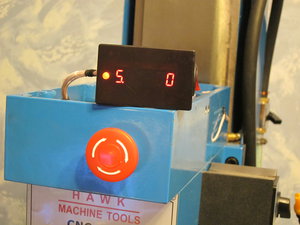

Здравствуйте.

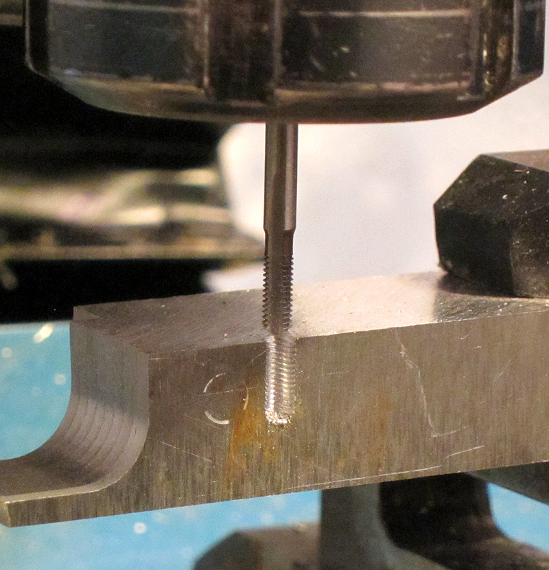

При нарезании резьбы в "косых" плоскостях руками постоянно возникали трудности и косяки.
Из 10-ти нормально получались 2-3 :cry: .

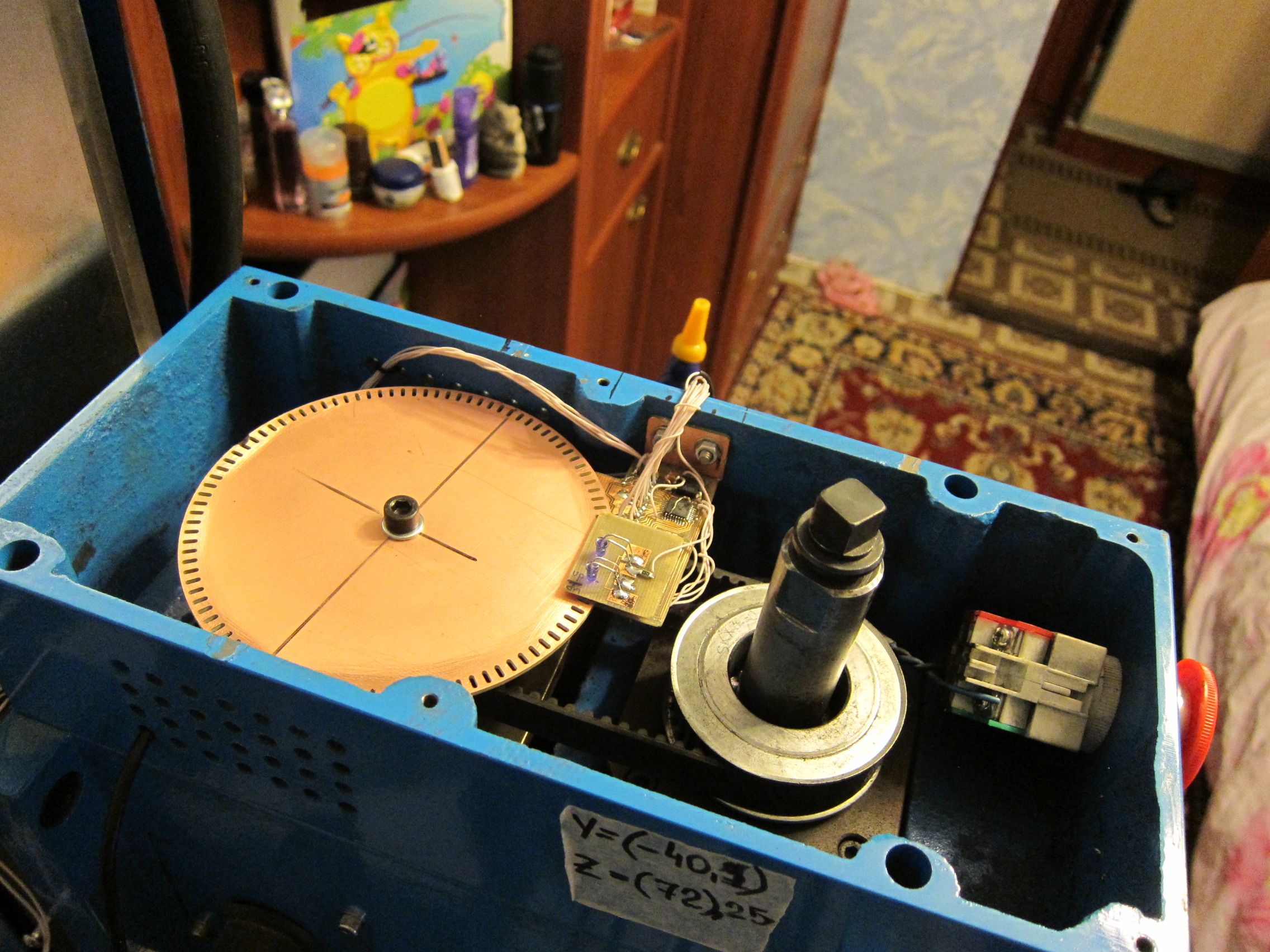

Решил сделать энкодер с управлением осью Z согласно его вращения.

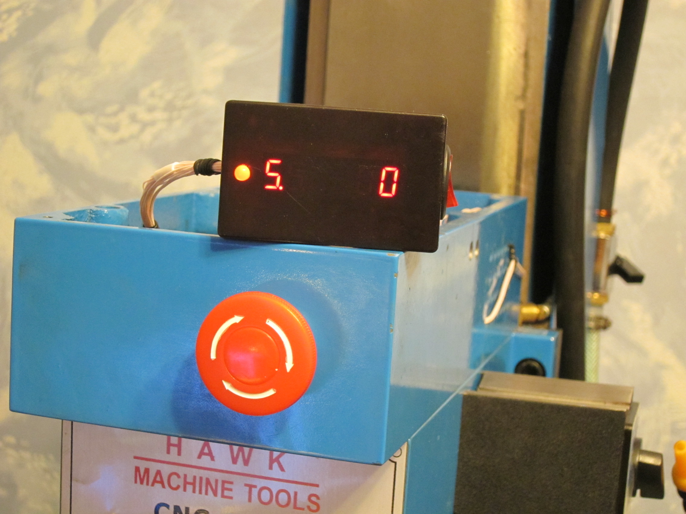

Энкодер с платой поместились в "голову" шпинделя, плата со светодиодным индикатором выведена наружу, пока не закреплена.

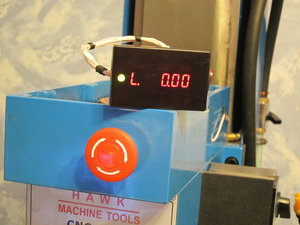

Имеется 2 режима:
1. S. - показывает обороты, при нештатной ситуации (врезалась куда нибудь фреза и т.п.) когда резко падают обороты, плата даёт команду стоп.
2. L. - отображаются миллиметры которые прошел метчик (до сотых), при возврате наверх в "нули" станок переезжает на следующее отверстие и снова кручу рукой шпиндель и режу резьбу.
Сразу обнаружилось несоответствие оборотов. В программе стоит S3500, это паспортный максимум мотора шпинделя, по факту 2800 (это видно на видео). Теперь буду писать 4500, что бы соответствовало, ведь в айМашинге в расчетах обороты важны.
Точность 400 импульсов на оборот диска энкодера.
На стенде разгонял диск до 6000 об.мин., дальше было страшно, показания были корректные.
Резьбу в алюминии режет хорошо, "косые" отверстия на ура ! :lol1:
НЕ знаю что еще написать, спрашивайте если интересно.
Видео: http://www.youtube.com/watch?v=Ylgooms7 ... e=youtu.be
