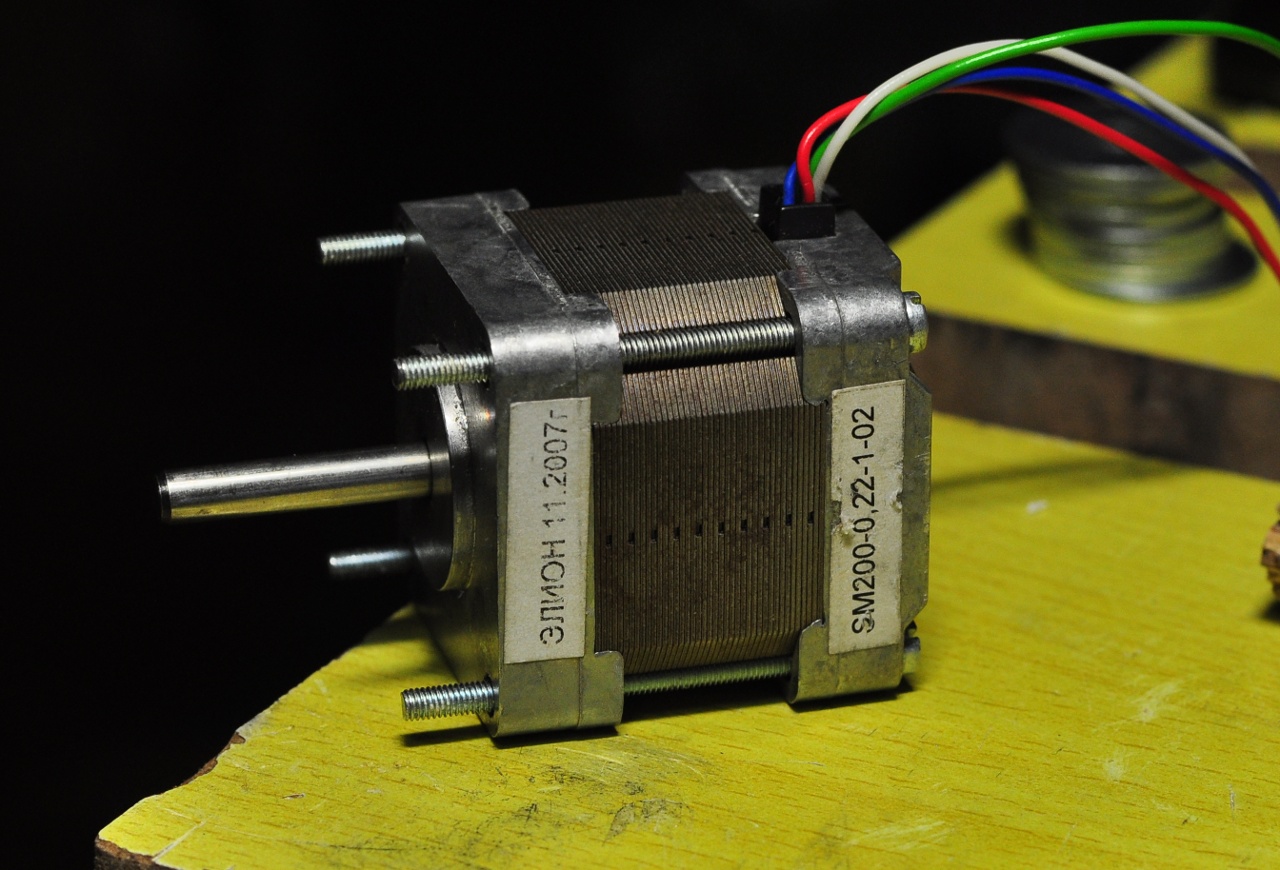

Для тестового станка я взял маленькие шаговые двигатели от Элион, про них я уже писал в теме как изменить направление шагового двигателя. Двигатели подключены к контроллеру PureLogic PL330.
шаговый двигатель.JPG (11777 просмотров) <a class='original' href='./download/file.php?id=764&sid=3509bc305cfb008cfad05cea1c4dd10f&mode=view' target=_blank>Загрузить оригинал (312.58 КБ)</a>

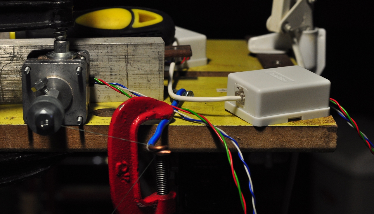

Для подключения шаговых двигателей я использовал многожильный телефонный кабель и телефонные розетки. Не знаю на сколько такое подключение надежно, но оно очень удобно, для таких тестовых конструкций.
подключение шагового двигателя.JPG (11779 просмотров) <a class='original' href='./download/file.php?id=759&sid=3509bc305cfb008cfad05cea1c4dd10f&mode=view' target=_blank>Загрузить оригинал (459.87 КБ)</a>

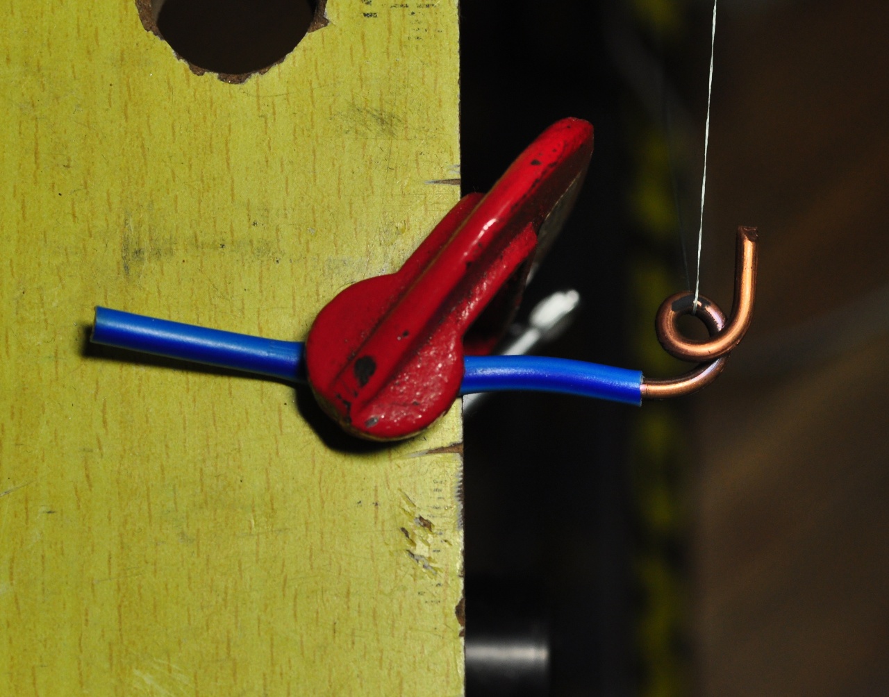

Вместо блоков я взял 3мм медную проволоку и сделал из нее кольца, которые закрепил при помощи струбцин на верстаке. Все предельно просто и быстро.
блок для граффити робота.JPG (11779 просмотров) <a class='original' href='./download/file.php?id=760&sid=3509bc305cfb008cfad05cea1c4dd10f&mode=view' target=_blank>Загрузить оригинал (340.59 КБ)</a>

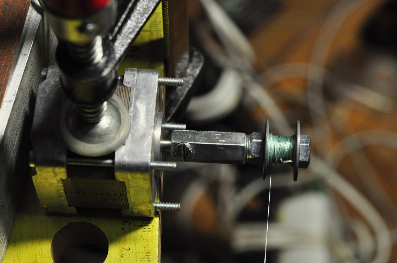

На вал двигателя я установил катушки. Шпуля взята от швейной машинки, вместо муфты используется удлиненная гайка М6. На вале двигателя гайка крепится при помощи винта, для этого нужно просверлить поперечное отверстие и нарезать в нем резьбу. Шпуля же крепится на оси другого винта, который закручивается прямо в удлиненную гайку.
графити робот установка шд.JPG (11779 просмотров) <a class='original' href='./download/file.php?id=761&sid=3509bc305cfb008cfad05cea1c4dd10f&mode=view' target=_blank>Загрузить оригинал (470.96 КБ)</a>

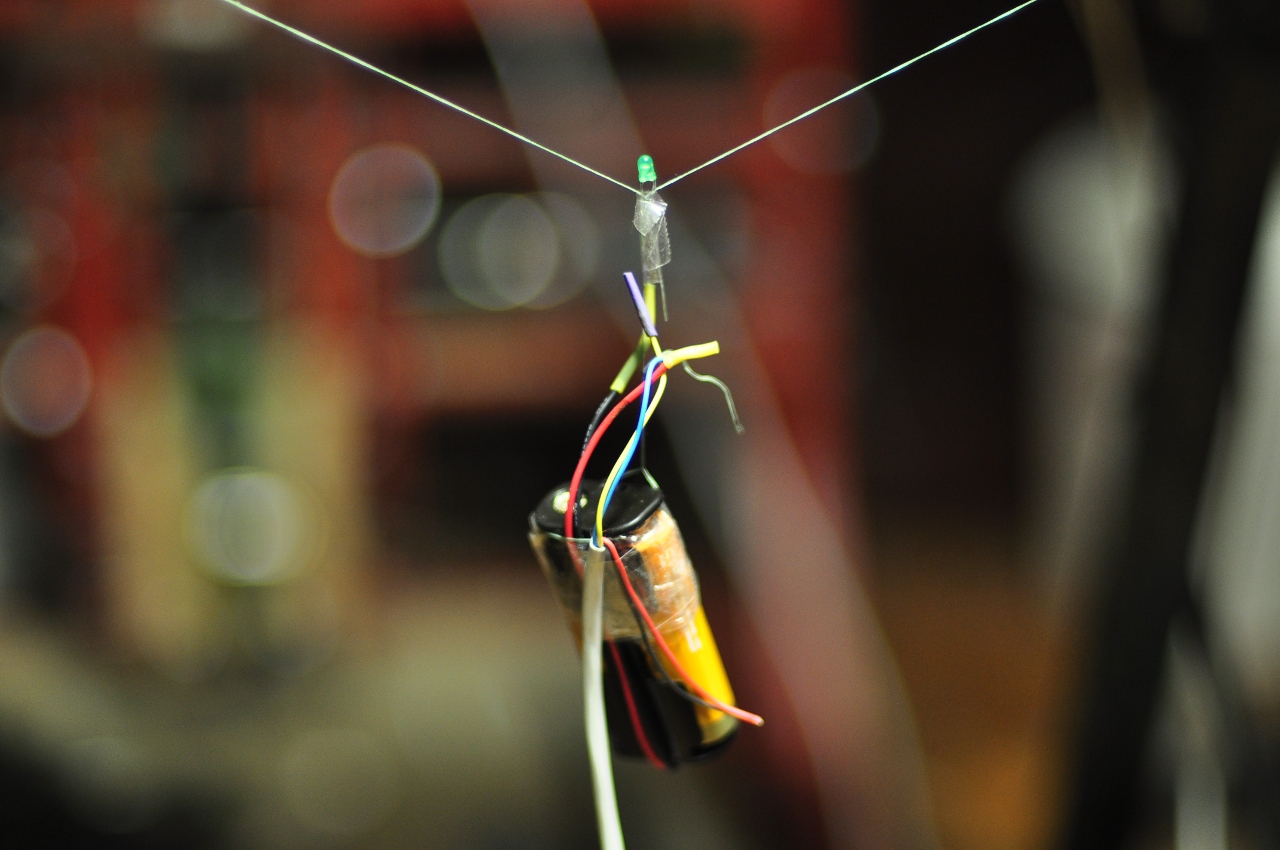

В качестве исполнительного устройства я использовал светодиод. Светодиод подключен к двум батарейкам АА, которые также закреплены на тросах для создания натяжения. Также в цепь включено реле контроллера отвечающее за шпиндель. Таким образом при подаче команды M03 S1 диод загорается, а при подаче Gкода М05 - гаснет.
cnc graffiti robot diode.jpg (11779 просмотров) <a class='original' href='./download/file.php?id=756&sid=3509bc305cfb008cfad05cea1c4dd10f&mode=view' target=_blank>Загрузить оригинал (488.29 КБ)</a>
Исполнительное устройство подвешивается на плетеном рыболовном шнуре. Такой выбор был обусловлен его прочностью, гибкостью, маленькой эластичностью и тонкостью. (8кг на разрыв при толщине 0.13мм и практически не растяжим)

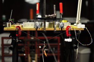

Вот так выглядит тестовый граффити робот:
граффити робот обзор.JPG (11779 просмотров) <a class='original' href='./download/file.php?id=757&sid=3509bc305cfb008cfad05cea1c4dd10f&mode=view' target=_blank>Загрузить оригинал (460.74 КБ)</a>

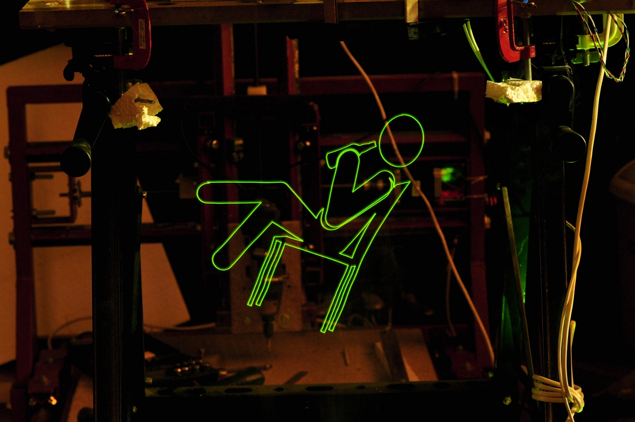

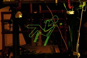

Картинка фиксируется фотоаппаратом, с установленной длительной экспозицией (режим Bulb). Я использовал пульт дистанционного управления, который по случаю приобрел за 300р. Вот такие получились первые рисунки на граффити роботе:
рисование светом.JPG (11779 просмотров) <a class='original' href='./download/file.php?id=762&sid=3509bc305cfb008cfad05cea1c4dd10f&mode=view' target=_blank>Загрузить оригинал (462.71 КБ)</a>
cnc граффити.JPG (11779 просмотров) <a class='original' href='./download/file.php?id=763&sid=3509bc305cfb008cfad05cea1c4dd10f&mode=view' target=_blank>Загрузить оригинал (244.58 КБ)</a>

Выводы по результатам тестов графити робота
Выводы по результатам тестов граффити робота
1. Конструкция работоспособна :D.
2. Есть колебания, с ними нужно бороться. колебания могут возникать из-за шаговых двигателей, т.к. их движение не равномерно.
3. Нужно опробовать тестовые модели с 3 и более шаговыми двигателями.
4. Нужно переходить к полномасштабным моделям.
5. Попробовать найти замену рыболовному шнуру.
6. Разработать систему равномерной укладки шнура.
