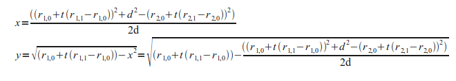

Вот чертежик и формулы возврата гипотенуз из X и Y
Туда, в плагин, еще базу B (расстояние между опорными точками) нужно привязать.

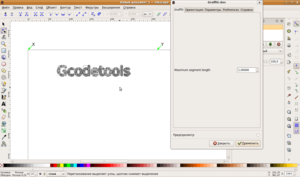

G01 - это прямолинейная интерполяция на языке Gкода. G02 и G03 - круговые, арки окружностей. Одним из достоинств Gcodetools была возможность экспорта и использованием круговой интерполяции. На рисунке наглядно показана разница между использованием круговой и прямолинейной интерполяции (это скрин от одной из первых версий Gcodetools).
inkscape_plugin_ex.png (12051 просмотр) <a class='original' href='./download/file.php?id=711&sid=22891131f84fa5990b2e34af9f84908f&mode=view' target=_blank>Загрузить оригинал (76.33 КБ)</a>
Ближе к концу рабочего дня напишу как я вижу использование треугольной системы координат.

Нам нужно заменить сиситему координат XYZ на R1,R2,R3 где R1,R2,R3 - радиус векторы из опорных точек.
1. Преобразование координат:
Тут все просто:
0107 gcode tools graffiti.png (2.94 КБ) 12051 просмотр
2. Интерполяция:
Т.к. координаты выражаются через корень, то это не аффинное преобразование. (Аффинное преобразование переводит любую прямую в прямую). Здесь это не так. Соответственно мы не сможем нарисовать отрезок из точки (0,0) в точку (10,10) одной командой. Придется его разбивать на маленькие кусочки и рисовать их один за другим. Это повлечет увеличение длины Gcode но не так страшно.
Еще одна неприятность связанна с равномерной скоростью перемещения, опять же исходя из того, что преобразование не аффинное придется для каждого маленького отрезочка задавать скорость перемещения (Feed).
Примерно так.

Смена цвета уже предусмотрена - разные цвета в разных слоях и между слоями вставляется произвольный код.
По поводу когда нарисуется - будет видно сколько каракуль осталось нарисовать :). Тем более не во всех интерфейсах для EMC есть live plot. Из этого я делаю вывод, что он не обязателен.

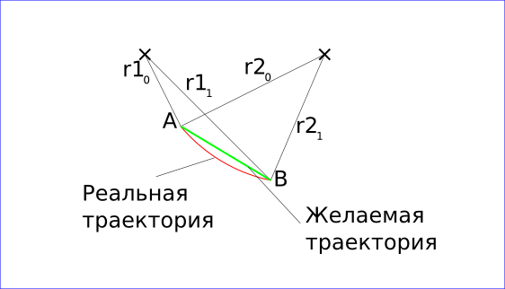

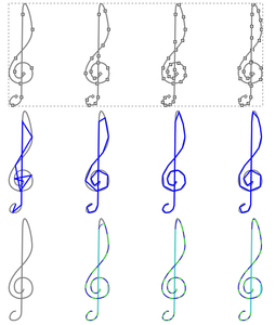

Вот еще одно допущение:
Если мы рисуем прямую из точки А в точку Б, то получим не совсем прямую траекторию:
Необходимая точность будет достигаться дополнительным разбиением отрезков.
0111 gcodetools grattiti.svg.png (12039 просмотров) <a class='original' href='./download/file.php?id=714&sid=22891131f84fa5990b2e34af9f84908f&mode=view' target=_blank>Загрузить оригинал (25.01 КБ)</a>

Это выяснилось с помощью эмулятора? Преобразует координаты из систему в систему и рисует? :o
Я попробую смоделировать весь процесс. Рисовать сначала по прямоугольным координатам, а сверху другим цветом то же самое, но по треугольным. :geek:

Это я взял конкретные числа и нарисовал параметрическую кривую используя inkscape.
Вот так выглядит параметрическая функция описывающая траекторию:
0112 gcodetools grattiti.png (7.59 КБ) 12040 просмотров
А теперь представьте насколько непросто сделать расчет длинны дуги такой кривой. А точнее найти значение t для заданной длины дуги да еще и в реальном времени и около 100 000 раз в секунду. Поэтому EMC не поддерживает треугольную систему координат.

Согласен. Лучше переложить эти труды на Inkscape. Пусть он заранее вычисляет траекторию.

2. Экспортируем в Gcode.
Открываем вкладку Graffiti. Ставим необходимое число в max segment length и нажимаем Apply. (Не забудьте прописать правильные пути для записи файла.)
Все готово.
Только как это тестировать :lol:. В EMC будет лабуда показываться...
Нужно будет написать программку для тестирования...
ЗЫ Вот готовый Gcode для надписи ""Gcodetools" с максимальной длиной сегмента 1мм:
gcodetools_graffiti.ngc
(45.54 КБ) 1256 скачиваний
А вот скриншот после экспорта в Gкод (показано разбиение на сегменты):
Снимок-Новый документ 1 — Inkscape-1.png (12040 просмотров) <a class='original' href='./download/file.php?id=718&sid=22891131f84fa5990b2e34af9f84908f&mode=view' target=_blank>Загрузить оригинал (135.06 КБ)</a>
