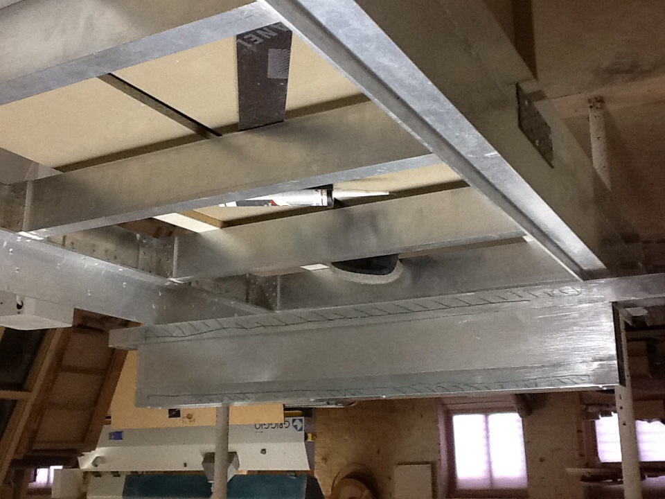

Привет всем CNC СТРОИТЕЛЯМ!
Как полагается начинаю с фразы, " вот и я решил построить станок"
Задача станка раскрой фанеры, раньше с этим прекрасно справлялись рабочие-модельщики, но теперь это целая проблема: ФМС, алкоголь и прочие не хорошие тенденции нашей жизни.
Поэтому решил сделать " железного человека".
От прошлых времен осталось около тонны профиля 30/30 , вот и решил из него сделать станок.
Показываю концепцию.

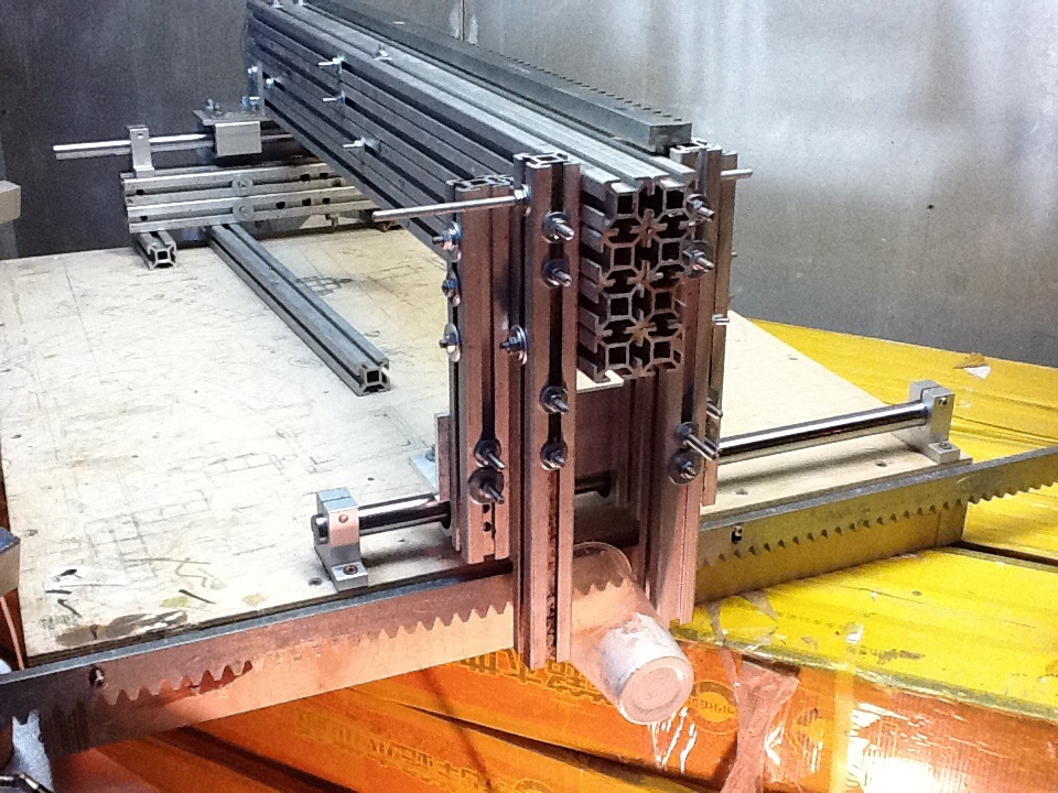

Вроде получилось .
Как думаете шаг у рейки не маловат? (5931 просмотр) <a class='original' href='./download/file.php?id=31609&mode=view' target=_blank>Загрузить оригинал (297.02 КБ)</a>
image.jpg (5931 просмотр) <a class='original' href='./download/file.php?id=31610&mode=view' target=_blank>Загрузить оригинал (272.68 КБ)</a>
Сообщения: 34042
Re: "КЛЕПА" 750-1500-150 по дереву
Askov, зубчатую рейку взял с автоматических ворот? Модуль очень большой.
направляйки круглые без опоры - совсем не есть гуд ;)

Меня интересует сам вам вариант концепции может быть или нет. Конструкция балки получилась жесткой, но геометрия оставляет желать лучшего. Поэтому перешел на бокс 80/100/40, буду пытаться из этого что-то сделать.

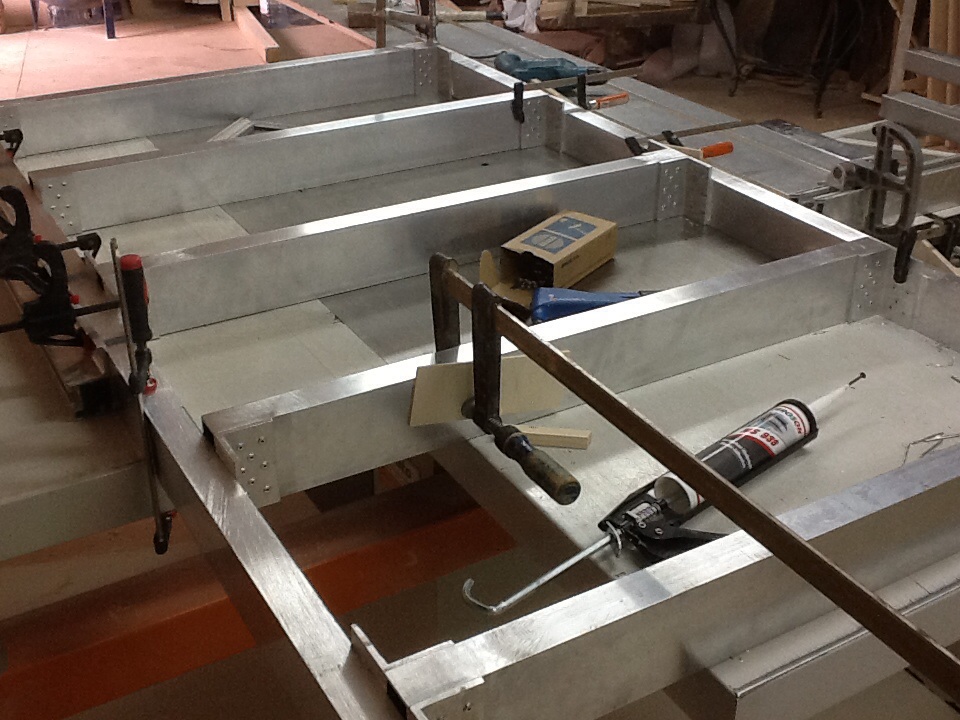

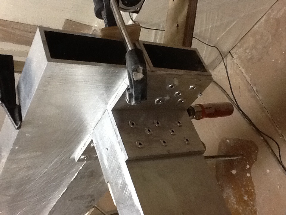

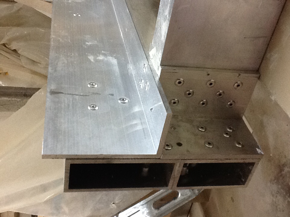

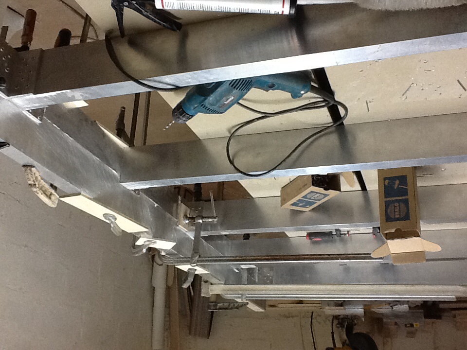

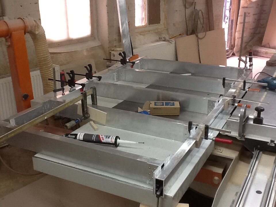

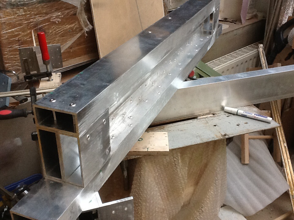

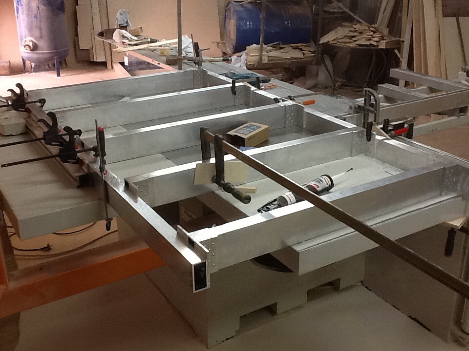

Это в место поверочной плиты, используя стол форматной пилы . Профиль весь винтом-" говорила бабушка, купи Rexton", но решил поддержать нашего производителя, теперь мучаюсь :pssdoff:
Раму решил собирать на клепках, напуган сваркой- " винтов" уже достаточно.
Размер рамы: 1870/1030. Клепаю через уголок 60/60/6, предварительно промазав герметиком. На авиационном форуме прочитал -" этой хренью проклеивают соединения в самолетах", на отрыв работает не очень, а на сдвиг держит хорошо. Ну и вибрацию гасит.
Пытаюсь вывернуть &quot; винт&quot; (5788 просмотров) <a class='original' href='./download/file.php?id=31727&mode=view' target=_blank>Загрузить оригинал (217.32 КБ)</a>
Пытаюсь вывернуть " винт"

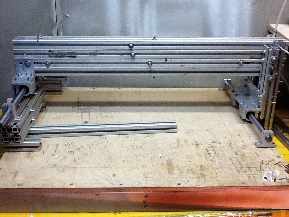

Про характеристики станка:
Перемещение, хочу использовать профильные рельсы на X-20 mm., Y,Z-15 mm., привод шестерня рейка, модуль 1,5. Без редуктора-что скажите? Скорость перемещения -- желание, должен быть шустрым, а как выйдет, понятия не имею. Про ШД , драйвера и прочию электронику- все это для меня загадка, пока читаю литературу. :( :( :(
Жду советов: " памагите чем можите :cry: "

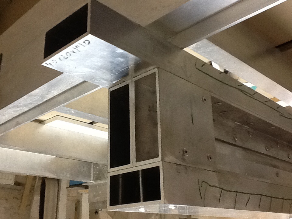

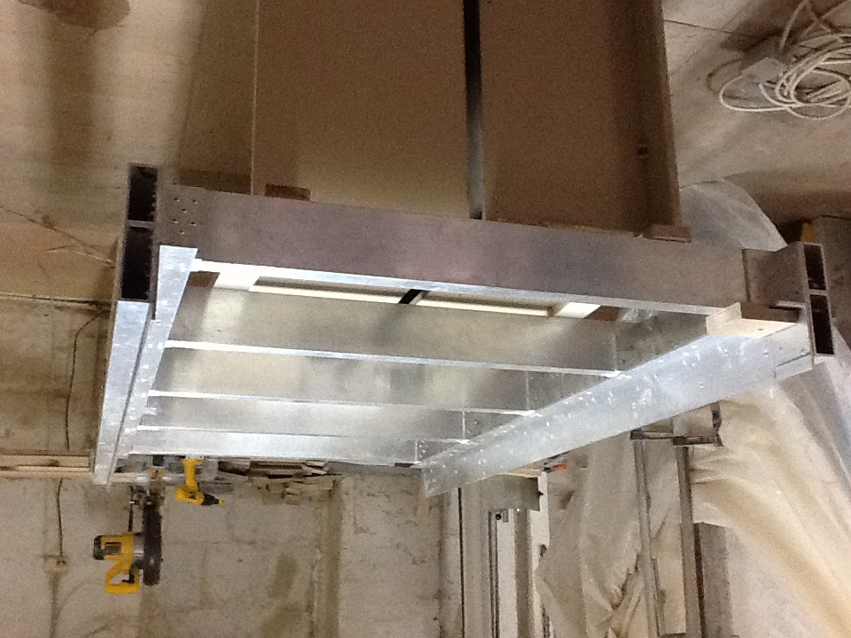

Собрал балку портала (5725 просмотров) <a class='original' href='./download/file.php?id=31833&mode=view' target=_blank>Загрузить оригинал (237.1 КБ)</a>
image.jpg (5725 просмотров) <a class='original' href='./download/file.php?id=31834&mode=view' target=_blank>Загрузить оригинал (224.61 КБ)</a>
image.jpg (5725 просмотров) <a class='original' href='./download/file.php?id=31835&mode=view' target=_blank>Загрузить оригинал (211.18 КБ)</a>

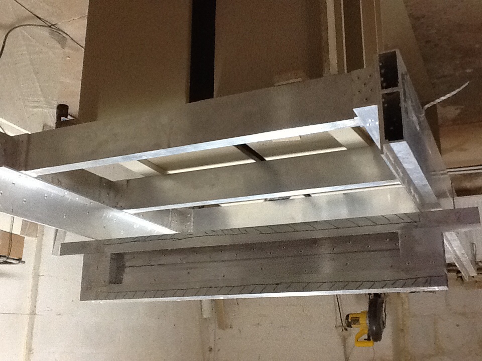

Рама готова (5725 просмотров) <a class='original' href='./download/file.php?id=31836&mode=view' target=_blank>Загрузить оригинал (243.91 КБ)</a>
Рама готова

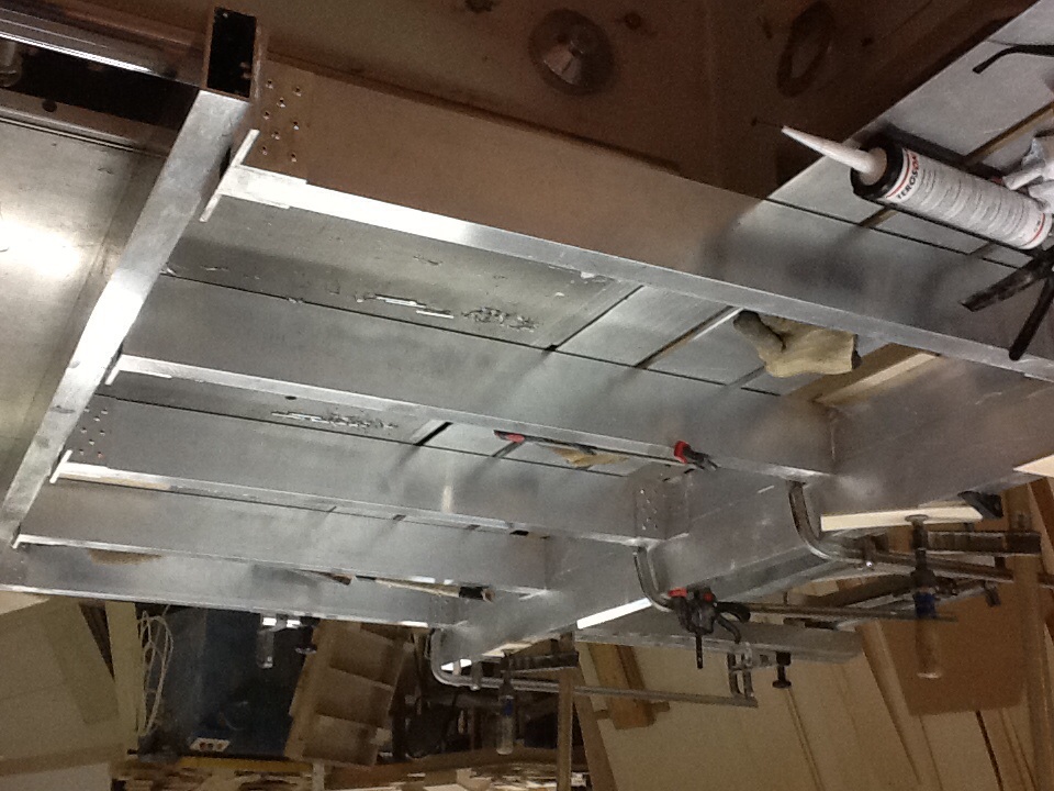

Должно было выглядеть, примерно так. (5725 просмотров) <a class='original' href='./download/file.php?id=31837&mode=view' target=_blank>Загрузить оригинал (234.63 КБ)</a>
image.jpg (5725 просмотров) <a class='original' href='./download/file.php?id=31838&mode=view' target=_blank>Загрузить оригинал (212.48 КБ)</a>

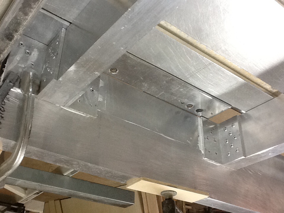

С какай стороны крепить рельсы? (5725 просмотров) <a class='original' href='./download/file.php?id=31839&mode=view' target=_blank>Загрузить оригинал (214.72 КБ)</a>
vovafed
Сообщения: 1822
Репутация: 325
Откуда: башкортостан
Сообщение vovafed »
:D фото верх ногами

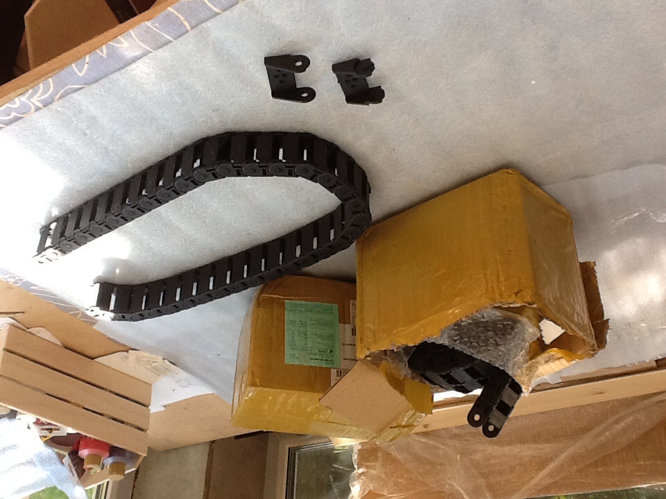

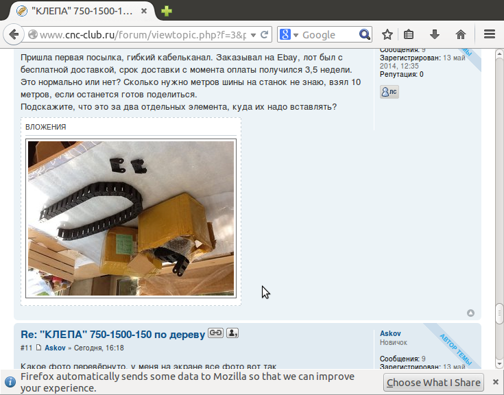

Пришла первая посылка, гибкий кабельканал. Заказывал на Ebay, лот был с бесплатной доставкой, срок доставки с момента оплаты получился 3,5 недели. Это нормально или нет? Сколько нужно метров шины на станок не знаю, взял 10 метров, если останется готов поделиться.
Подскажите, что это за два отдельных элемента, куда их надо вставлять?

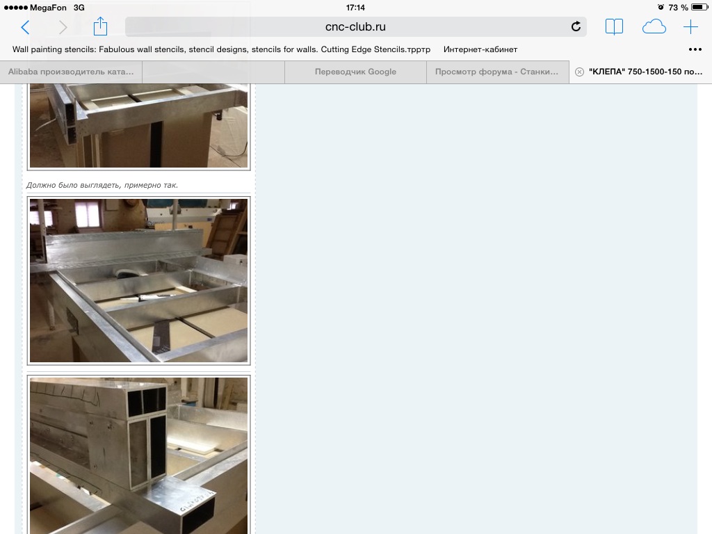

Askov
Сообщения: 1103
Репутация: 732
Сообщение Askov »
Какое фото перевёрнуто, у меня на экране все фото вот так

Сообщения: 9116
Askov писал(а):что это за два отдельных элемента, куда их надо вставлять?
Это концевые элементы, с их помощью кабель-канал крепится к станку.

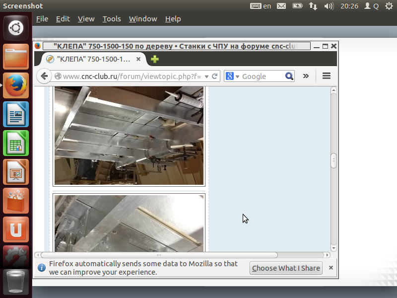

vovafed
Сообщения: 1822
Репутация: 325
Сообщение vovafed »
а у меня так и в винде и на убунту
Screenshot from 2014-08-10 20_22_12.png (5659 просмотров) <a class='original' href='./download/file.php?id=31854&mode=view' target=_blank>Загрузить оригинал (193.68 КБ)</a>

Ну извините!!! Попробую фото прикреплять перевёрнутыми, что произошло не знаю, до этого поста фото были перевёрнуты или нет?
vovafed
Сообщения: 1822
Репутация: 325
Сообщение vovafed »
первые пять нормальные потом перевернутые идут
скрин нормально вставился

Сообщения: 21923
Вот, что отдаёт сервер в сообщении #10:
