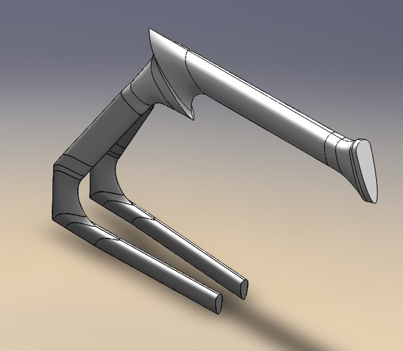

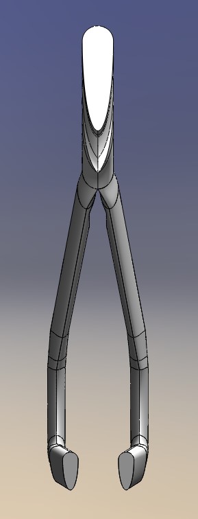

Ну вот например модель велосипеда из модельного пластика на выставку.
Фасады из мдф или что то похожее.
Конечно же станок не для обработки ШХ и 9ХС
велик 1.jpg (9170 просмотров) <a class='original' href='./download/file.php?id=30367&sid=9d10a82f05b82f181b204227c5ed9903&mode=view' target=_blank>Загрузить оригинал (46.38 КБ)</a>
велик 2.jpg (9170 просмотров) <a class='original' href='./download/file.php?id=30368&sid=9d10a82f05b82f181b204227c5ed9903&mode=view' target=_blank>Загрузить оригинал (23.37 КБ)</a>
Велик 3.jpg (9170 просмотров) <a class='original' href='./download/file.php?id=30369&sid=9d10a82f05b82f181b204227c5ed9903&mode=view' target=_blank>Загрузить оригинал (34.91 КБ)</a>
