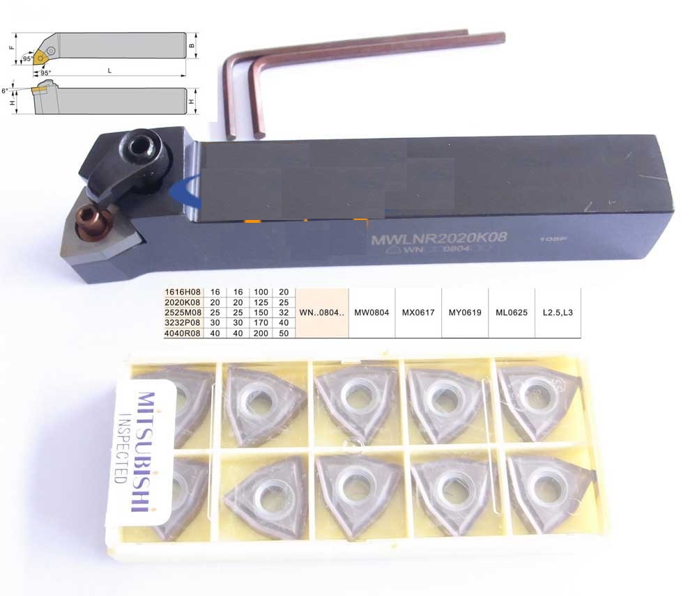

Для примера по токарным резцам:
вот такой резец у нас стоит 3.5$
01.JPG (12263 просмотра) <a class='original' href='./download/file.php?id=29208&sid=49e368ce708873b5c97cfd73023ade28&mode=view' target=_blank>Загрузить оригинал (28.76 КБ)</a>
А такой резец стоит 150$ с пластинками 10шт
123.jpg (12263 просмотра) <a class='original' href='./download/file.php?id=29209&sid=49e368ce708873b5c97cfd73023ade28&mode=view' target=_blank>Загрузить оригинал (102.12 КБ)</a>
Что дороже 150 или 3.5$. А если покупать отдельно пластинки еще дешевше.
В резце за 150$ это 10 пластинок по 3 рабочие грани + они переворачиваются итого 60. То есть 60 резцов стоит 150$. При этом стойкость инструмента выше, а качество обработки выше. При этом обычный резец будешь чтои бегать к заточному станку затачивать,а качественный инструмент может простоять не одну смену.
