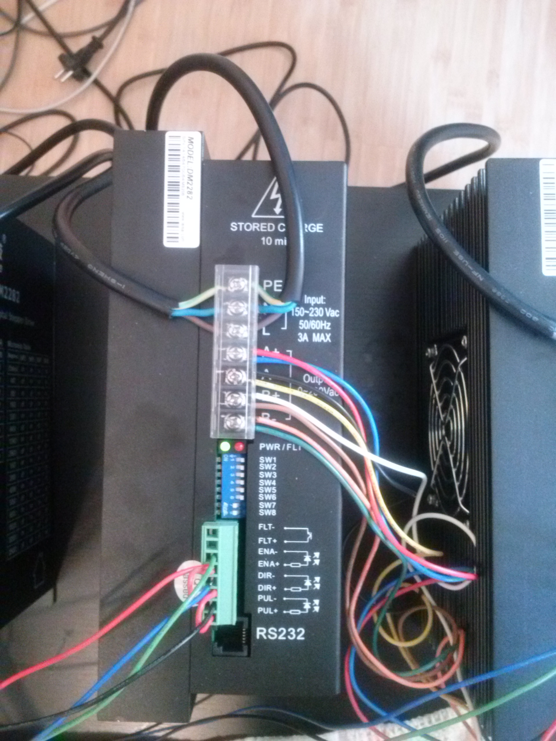

Чего думается:
Для начала думаю взять 3шт Leadshine DM2282 (чтоб не думать о питании) с моторчиками типа leadshine 110HS28 , на что уйдет около 50к.
Саму механику думаю сделать не с порталом ,а с балкой. Конструкция с балкой мне кажется менее расхлябанной и должна дать больше жесткости.
Саму балку думаю сделать из конструкционного профиля 200х100 (возможно залить металполимером или кварц- или какие там бывают полимеры).
Само "основание" (слово не подобрать) хочу сделать из стального профиля (желательно сборной конструкции что бы покрасить порошком , а потом собрать).
Привод наверное ШВП (хотя была идея кинуть рядом 2 рейки со смещением в пол зуба , но поскольку нигде такого не встретил решил что идея из серии неудачных).
Также думал нарисовать/заказать/сварить стальной полый короб для портала (в случае портального исполнения) и залить всё это дело чем-нибудь крепким.
Точность (странно но вспомнил о ней в последнюю очередь ), хотелось бы попадать в десятку при фрезеровке мелких деталей (в рамках 50х50мм) из алюминия.
Пожалуй всё сказал , пинайте и трольте

Не многовато? Справитесь с такими моторами? Мало кому это удавалось.night_cow писал(а):Для начала думаю взять 3шт Leadshine DM2282 (чтоб не думать о питании) с моторчиками типа leadshine 110HS28 , на что уйдет около 50к.
И есть ли какие-то оправдания таким тратам?

А в чем подвох у этих моторов ?michael-yurov писал(а):Справитесь с такими моторами? Мало кому это удавалось.
- michael-yurov
- Почётный участник
- Сообщения: 11631
- Зарегистрирован: 26 июл 2012, 00:10
- Репутация: 4642
- Настоящее имя: Михаил Львович
- Откуда: Новоуральск
- Контактная информация:
Re: Хочу чпу фрезер
Ну, для начала, они будут вибрировать так, что весь станок будет трястись.romanru1 писал(а):А в чем подвох у этих моторов ?
Если использовать их вместе с рейкой - это будет большая проблема,
а если с ШВП - то небольшую швп они просто порвут, да и скорость будет скорее всего не высокая, т.к. моторы большие..,
хотя с таким питанием - может и нормально все будет со скоростью.
Но опять же возникает вопрос - зачем вам такие усилия.
Например, если взять ШВП с шагом 5 мм, то при крутящем моменте 28 Н*м, ШВП будет перемещать гайку с усилием 35186 Н (3519 кг).
Выдержит ваша конструкция такие усилия в 3,5 тонны? Не согнется, не сломается? Насколько прогнется портал при таких усилиях?
Если вес портала будет около 300 кг, - один мотор сможет перемещать его с ускорением в 10 g, это примерно в 200 раз больше, чем у обычных ЧПУ станков.
Вот я и спрашиваю - не многовато ли?
Запас - дело хорошее, но не на столько.
Сколько я не встречал станков с такими моторами - везде были проблемы с вибрациями от моторов, а моторы работали примерно на 1-5% от своих возможностей.

Хм я думал как раз о швп с шагом 5 мм , но думал о редукторе поскольку с оборотом в 200 шагов это 5/200 это 0.025мм + люфты и упругость материалов сомнительно дадут точность в десятку.michael-yurov писал(а):Например, если взять ШВП с шагом 5 мм, то при крутящем моменте 28 Н*м, ШВП будет перемещать гайку с усилием 35186 Н (3519 кг).
Правда я почету-то не считал ШВП редуктором , мне почему-то казалось что момент наоборот будет падать.
Хотя сейчас до меня доходит что об этом я тупил ...

На такие моторы подходящий редуктор будет стоить оооочень дорого.night_cow писал(а):Хм я думал как раз о швп с шагом 5 мм , но думал о редукторе поскольку с оборотом в 200 шагов это 5/200 это 0.025мм + люфты и упругость материалов сомнительно дадут точность в десятку.
А по вопросу - с учетом микрошага разрешение у станка вполне достойное: http://cnc-club.ru/forum/viewtopic.php? ... 240#p73145
Тут шар с шагом 5 мм, шаговые моторы на 1 н*м. Шаг дорожек на плате - 0.5 мм.
А вот получить достаточно высокую точность при ваших габаритах станка - очень не просто.
И, да... кстати.... шаговым моторам и так скорости не хватает (особенно - большим и с приводом через швп), а вы еще редуктор хотите.
