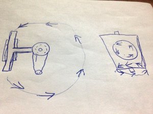

И еще вопросик не по теме)
на станке будут стандарные 3 оси X Y Z
и 2 дополнительных, а именно качение стола 180градумов и вращение на нем заготовки в 360градусов.
Мач сможет работать с этими 2умя доп осями?) на фото вид сбоку и вид сверху

Сможет, но скорость будет низковатая.Raphael S писал(а):Мач сможет работать с этими 2умя доп осями?)
