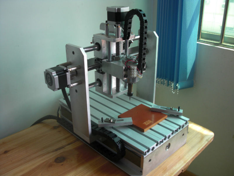

Привет всем, загорелся вот идеей купить ЧПУ станок для фрезерования всяких деталек, но пока еще не решил стоит ли.
Нашел на Ebay станок 3020:
http://cgi.ebay.com/ws/eBayISAPI.dll?Vi ... 0604525731
Я попросил продавца продать станок без шпинделя и контролера, т.е чистое железо с шаговиками и креплением под 0.8кВт шпиндель, он предложил цену 850$ с доставкой.
Стоит ли железо этих денег?
Электронику думаю свою спаять но драйвера шаговиков наверно все таки придется покупать.
Или это плохая затея?

На такой размер 850 баксофф очинна дорого. Так ему и скажи.
Электронику свою не паяй.

А что китайский вариант совсем плох? просто мне нужно полное железо чтобы я мог просто поставить шаговики и получить готовый станок, а за 30к вряд ли такое найдется.

Для "первого укола" нормально...Т.е. что бы "подсел на ЧПУ"...))
Если есть возможность, то бери...

Да нет, он не плох, но и не хорош. Меня в принципе мой станок устраивает, за исключением того, что невозможно поменять шпиндель. Был еще глюк с осью X из-за неправильной разводки земли на плате контроллера, но вылечил подпайкой маленького кондера. Поэтому брать можно, только сразу смотреть крепление шпинделя - если невозможно заменить, то фтопку такой. А что касается висячих направляющих - ну, за эти деньги... да и для 3020 то наверное пойдет, рабочее поле же маленькое.zugo писал(а):А что китайский вариант совсем плох?
Вообще, если есть возможность на халяву или дешево сделать точную металлообработку на промстанках с ЧПУ, то механику лучше сделать самому, из покупного только рельсы и ШВП будут

Вообще конечно, такие станки не для металла, но если снимать по 0.2 за проход, наверное, можно будет, но я не пробовал. Видео в Инете есть, фрезеруют.zugo писал(а):Вообще я хотел хотя бы иногда фрезеровать алюминиевые детальки, я так понял жесткость этого станка не позволит это делать?

У станка этого продавца шпиндель меняется без проблем.Rafiq писал(а): сразу смотреть крепление шпинделя
Да и еще вопрос:
на станке стоят шаговики 57H2P5130A4 ток у них 3А, сопротивление обмоток 0.8Ом, индуктивность 2.9мГн, я так понял чтобы полностью использовать их мощность нужно около 50В?
Хватит ли 30В блока питания на первое время?

Крутиться будет, но не на всю катушку.zugo писал(а):Хватит ли 30В блока питания на первое время?
Судя по фото, крепление шпинделя там из одного блока, чтобы поставить шпиндель другого размера придется переделывать половину оси Z.
Люминь конечно можно будер обработать, но только в случае крайней необходимости и очень медленно и возможно не очень точно.

Крепление снимается.
Теперь думаю какой шпиндель ставить, пока склоняюсь к крессу...

А где работать будешь? Кресс шумный сильно, и работать долго не сможет.zugo писал(а):пока склоняюсь к крессу...
Re: Отговорите от покупки китайского станка (3020)
В квартире думал, а что даже на половинных оборотах слишком шумно будет?

А что резать будешь?
Помимо шума самого фрезера, будет шуметь фреза, причем ого-го!
Да я хотел радиоуправляемые модельки пилить, мечтал о резке тонкого дюралюминия...
Видимо придется корпус со звукоизоляцией делать.
