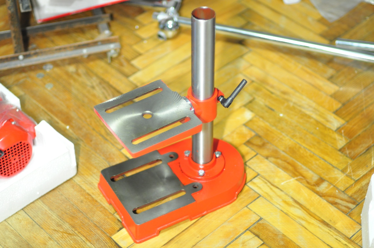

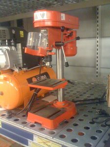

Вчера заехал в Metro, и увидел там сверлильный станок за 1600 рублей :shock: .
И вот теперь меня мучает жадность. И ведь умом понимаю, что гавно наверное редкостное, но ведь всего 1600р за станок :hehehe: !
Как считаете, купить или нет?
Вот фотка этого чуда:

Я тоже его в МЕТРО брал. Он обычно там стоит 2770, а чейчас со скидкой 1629р. Узнай, может у вас тоже скидка есть...
Обидно, что в нем нет тисков, только стол с прорезями :(.

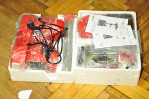

Начал сборку.
Вот что было в коробке:
сверлильный станок cnc-club.ru .JPG (5499 просмотров) <a class='original' href='./download/file.php?id=1014&sid=f0040d79cd37d17d5bded892749cf5fa&mode=view' target=_blank>Загрузить оригинал (341.14 КБ)</a>
сверлильный станок за 1600.JPG (5499 просмотров) <a class='original' href='./download/file.php?id=1015&sid=f0040d79cd37d17d5bded892749cf5fa&mode=view' target=_blank>Загрузить оригинал (342.63 КБ)</a>
Что интересно, в коробке нашелся не согнутый шестигранный ключ и два комплекта шайб для болтов станины, одни стопорные и одни обычные.

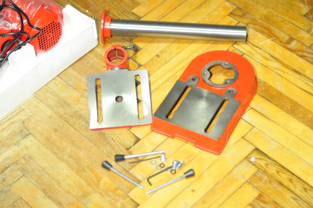

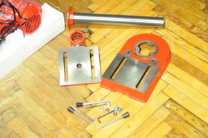

Вот детали станины и поворотного стола. Для сборки нужен ключ 14мм, у меня оказался только 13. Придется завтра затянуть до конца.
сверлильный станок cnc-club.JPG (5499 просмотров) <a class='original' href='./download/file.php?id=1016&sid=f0040d79cd37d17d5bded892749cf5fa&mode=view' target=_blank>Загрузить оригинал (363.26 КБ)</a>
Станина в сборе:
станина сверлильного станка поворотный стол.JPG (5499 просмотров) <a class='original' href='./download/file.php?id=1018&sid=f0040d79cd37d17d5bded892749cf5fa&mode=view' target=_blank>Загрузить оригинал (303.07 КБ)</a>

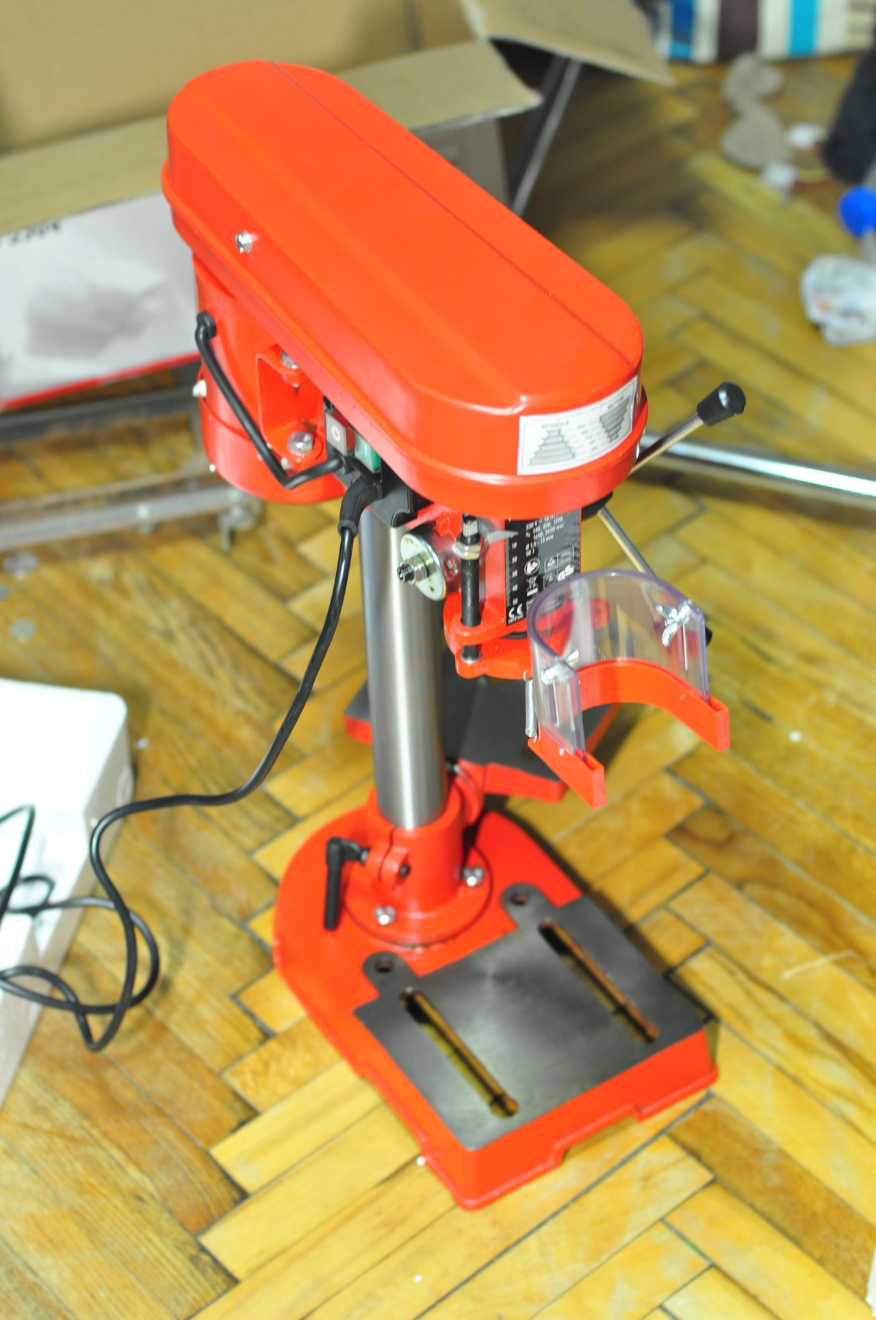

Станок почти готов к использованию. Осталось установить зажимной патрон. В инструкции написано, что патрон нужно забить на вал шпинделя при помощи деревянной киянки. Никакого дополнительного крепления нет. Вал гладкий. Радует, что вал зажат в большой подшипник. Но не радует, что подвижной блок слегка люфтит. Посмотрим, может там есть механизм для выборки люфта.
сверлильный станок в сборе с поворотным столом.JPG (5499 просмотров) <a class='original' href='./download/file.php?id=1019&sid=f0040d79cd37d17d5bded892749cf5fa&mode=view' target=_blank>Загрузить оригинал (528.23 КБ)</a>

Спасибо за предложение. а что, тисочков в комплекте нет?
ни че страшного в этом люфтике нет у нас уже полтора года отработал, как бренчал этот люфт так бренчит без изменений . и еш подтени сразу шестигранником на движке и навалу сверлилки (блин забыл как называется)обзаву шкивы на который ремень надевается. :)
Сколько ват на движке написано 340?
http://www.zavetrom.ru
Re: Сверлильный станок за 1600 рублей
Нет, тисков нет :(. Сейчас пробежался по интернет магазинам, тиски станочные от 500р.
На движке написано 350Вт.
Спасибо за совет, шкивы подтяну.
Мне вот интересно, на противоположной стороне от ручки опускания на оси есть две гайки, причем обе тонкие и одна из них скошенная. В магазине посмотрел на другом сверлильном станке, другого производителя, там тоже скошенная гайка. Зачем это нужно?
Сообщение master_70 »
это очень ценные гайки. они регулируют когда надо глубину сверления. .
я часто ими пользовался.

Такой же агрегат, постоянно от вибраций раскручиваются барашки на рельсах мотора которыми регулируется натяжение ремня. Вставил клин из резины меду корпусом и мотором.
Люфт вала очень напрягает когда сверлишь отверстия большого диаметра в твёрдом материале, начинает стучать.
Пока таких проблем не замечал, но сверлил в основном дерево и алюминий диаметрами до 7мм.
В целом покупкой очень доволен! Главное что станок практически не шумит, теперь могу сверлить даже в 12 ночи, когда в соседней комнате спит жена :cheesy:! Что было категорически не возможно при использовании шуруповерта и, тем более, электродрели!
