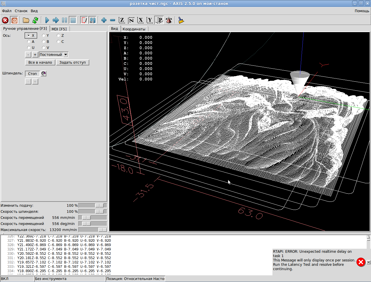

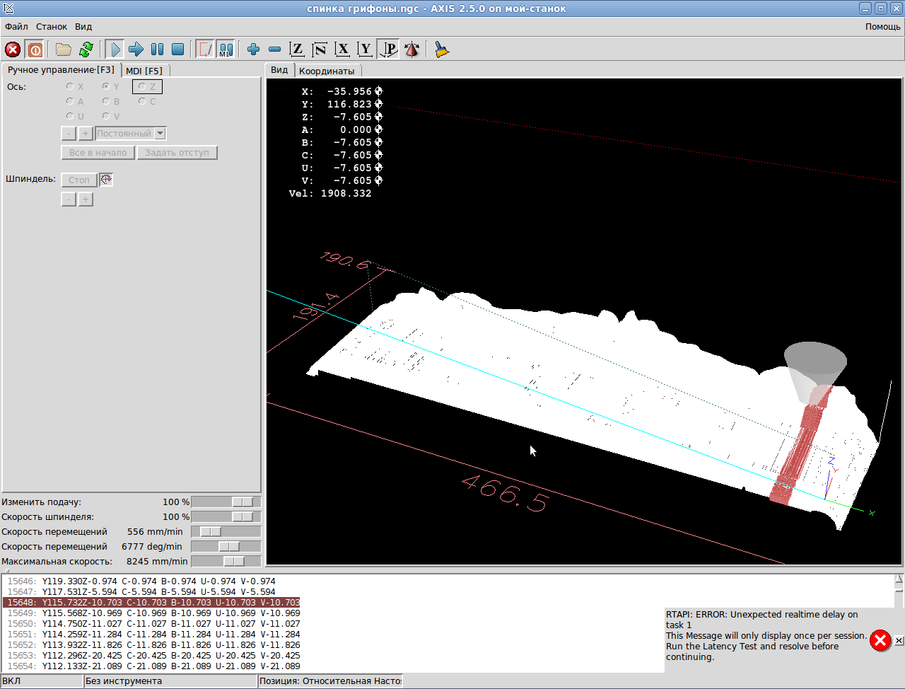

повесил еше 4 шпинделя предварительно настроил программу подробней здесь
http://www.cnc-club.ru/forum/viewtopic. ... &start=180
короткое видео батарейка села на самом интересном
https://www.youtube.com/watch?v=m7cLsJzhkvw добавлять так и не научился пока ссылкой :oops:
на первом скриншоте до настройки координат все косое :)

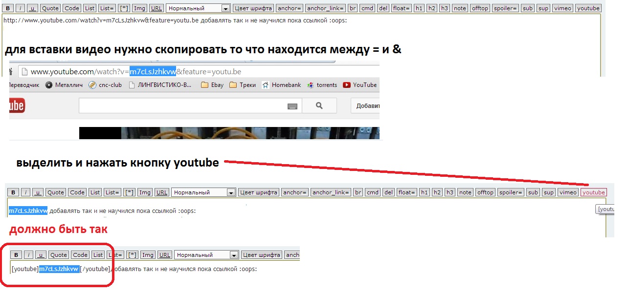

vovafed писал(а):добавлять так и не научился пока ссылкой
как вставлять видео.jpg (5230 просмотров) <a class='original' href='./download/file.php?id=19927&mode=view' target=_blank>Загрузить оригинал (170.09 КБ)</a>
спасибо кажется понял :D

Движки по Z все запаралелены?
vovafed
Сообщения: 1822
Репутация: 325
Откуда: башкортостан
Re: 4 осевой 6 шпиндельный долгострой
Сообщение vovafed »
здесь хитрость есть маленькая все движки зет настроены как отдельные оси и с помощью маленькой программки координата зет дублируется на эти оси http://www.cnc-club.ru/forum/viewtopic. ... &start=180
есть еще проблемы с настройкой осей и платы меса надеюсь с помощью форумчан разберусь
