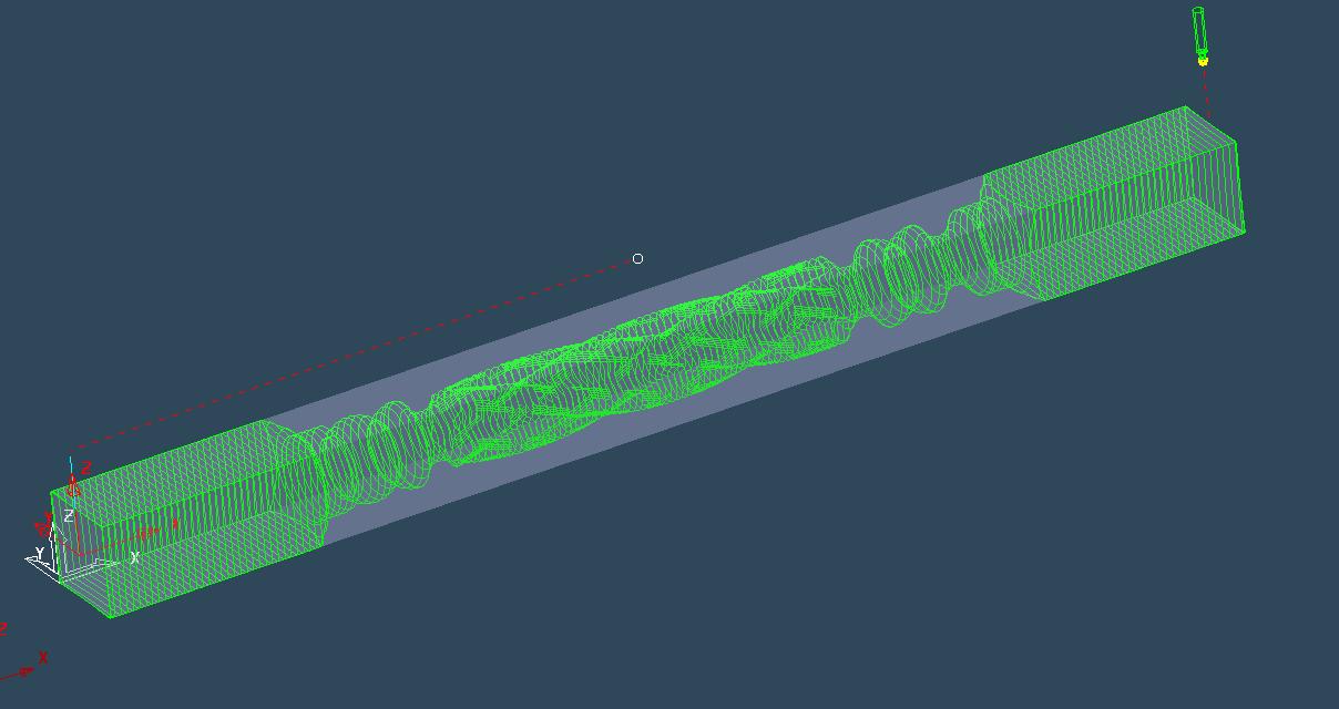

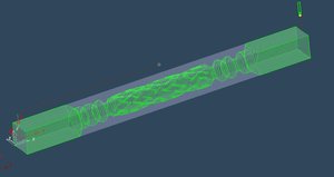

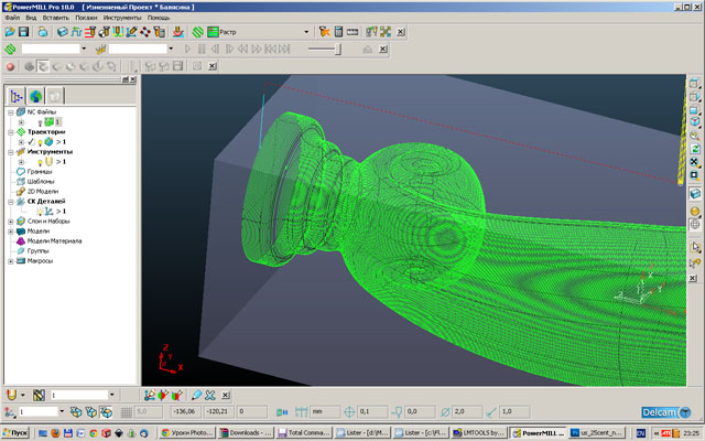

чтобы powermill воспринимал постпроцессоры opt нужна программа ductpost (свободно можно найти в интернете, если что пиши в личку, модератор наверное не разрешит размещать здесь проги) вот к этой программе коннектится powermill и уже используя постпроцессор opt делает файл NC. вот тебе постпроцессор txt переименовать в opt этот правильный, предыдущий что я скидывал с ошибочкой, извиняюсьначну ковырять постпроцессор, он у меня к сожалению pmopt.
Вот изображения того что все работает: Конечно могут возникнуть некоторые нюансы, но главное есть куда двигаться. Удачи и ждем фото первых деталей.

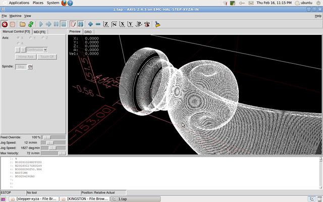

Пост работает отлично, adif благодарности предела нет, с меня причитается. Пошел искать литературу по по ductpost, дабы ликвидировать безграмотность, хочется же понимать как оно работает.
Емс в эмуляторе траекторию строит правильно показывает все пути, правда пока вылетает сообщение joint 3 following error (при поиске начала для оси А) и cannot home while shared home swith is closed (при поске начала для оси Z), после чего останавливается, что то в емс я не докрутил .

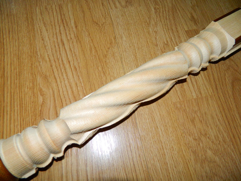

Ну и вот почти сделал детальку, точнее 50% от детали, какие то нехорошие люди электричество отрубили. Кстати это ножка из первого сообщения.
Стало многое понятно, нужно сильно оптимизировать траекторию, и вникать в ductpost.

Сегодня пробовал вырезать балясину по круговой траектории, как на фото выше только в реальный размер, со смещением по x, почти спираль. Задание для станка состояло из 202549 строк (это еще только черновая), это о-о-о-чень много. Кстати немного подправил файл постпроцессора: rotary axis limits = ( -9999999999999999999 -9999999999999999999 9999999999999999999 0.01 1 ).
Действительно большие файлы емс читает, бес проблем.
Аdif подскажи, а этот постпроцессор с круговой интерполяциейц как? я сам пока не разобрался.
При составлении задания вся траектория была разбита на о-о-чень маленькие отрезки, сегодня попробую сгладить модель (в оригинале формат stl), и наверное формат модели нужно менять.
