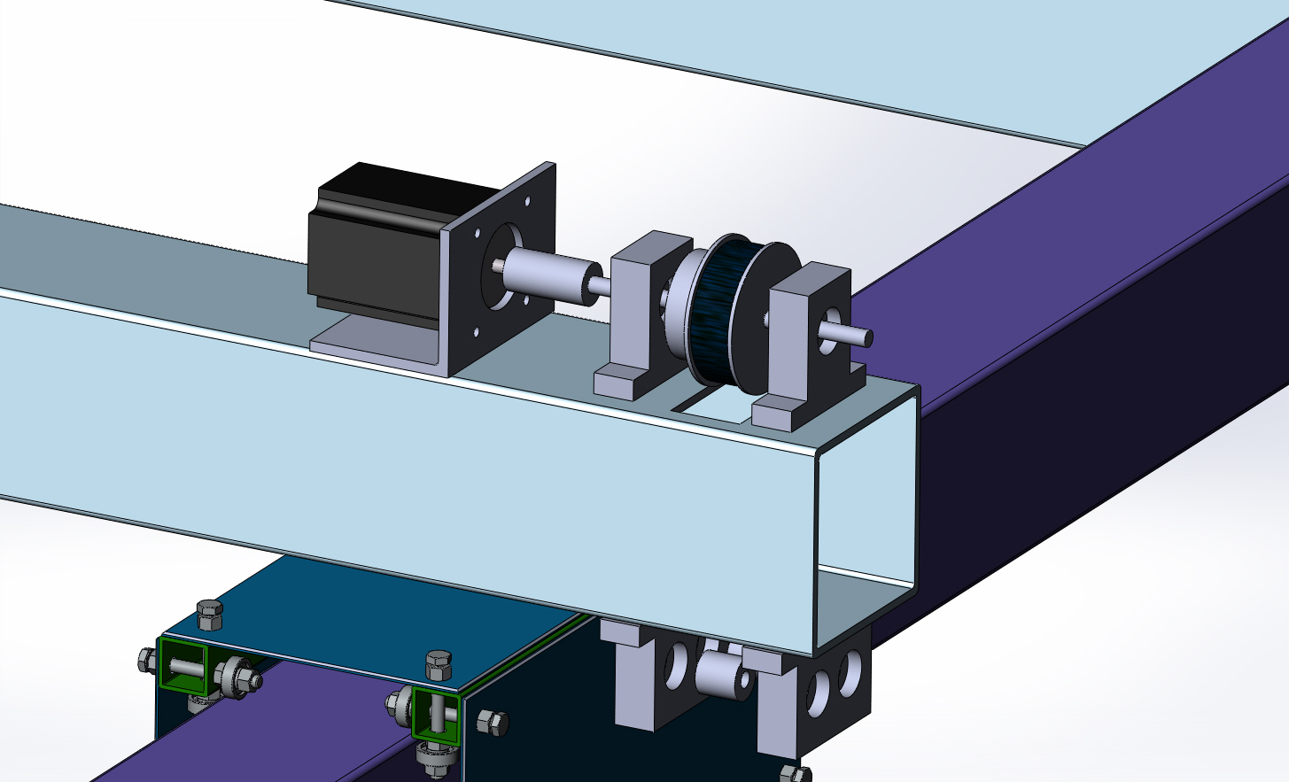

Накидал пробный вариант крепления движка с шкивом.
большой станок с рабочей поверхностью 1800х800 . #79

А балку ты как будет резать?
Как-то очень сложно все выглядит.... Не проще ли будет движок на 40 мм приподнять и все тоже самое верху балки сделать. (или опустить и снизу?)
Из чего планируешь весь этот конструктив лепить?
Re: Расчёт на прочность
к вырезу требований не предъявляется. Думаю на трубе шириной в 100мм можно сделать надрезы маленькой болгаркой, а потом как говорится "доработать напильником"
в прорези можно и полотно ножёвки вставить (как лобзиком). И это легче чем городить надстройки. И жёсткость хорошая будет.

А крепеж для подшипников, на которых оси шкивов висят как будешь делать?
А вот про это я пока не подумал, фантазии не хватает
а заказывать не хочется...
P.S.
Вариант с одним двигателем и длинным валом с 2-я шкивами я пока тоже рассматриваю.
P.S.

То-то и оно, может оказаться проще взять две пластины, просверлить в них по 3 отверстия под валы и 8-10 под соединительные болты, и все. Получится компактно и очень просто.Ti-j писал(а):А вот про это я пока не подумал, фантазии не хватает а заказывать не хочется...
что то я не понял. Просверлить в пластине дыру под подшипник ? тогда что не даст ему выскочить ?
и всё равно подшипник будет иметь внешнюю обойму примерно 22мм - мне такое нечем обработать.
Можно натяжные ролики сделать с фиксированным валом, на котором будут установлены подшипники. А для главного шкива подшипник можно просто прижать к пластине какой-нибудь большой шайбой. Внутренний диаметр какой?
Планируется диаметр 8.
Я видел шайбой прижимают подшипники ходовых винтов, там преимущественно осевая нагрузка, а в данном случае нагрузка радиальная - уверен что такое крепление приемлемо ?
В принципе, ты же будешь шкив на ось двигателя цеплять, может хватить его собственных подшипников, учти, что ось у двигателя не такая длинная, а шкив достаточно толстый, там подшипник может и не поместиться!
я не хотел шкив на вал двигателя одевать... лучше муфта + вал.
Одеть шкив на вал двигателя при передаче вращения на соседний шкив (типо редуктор) - это нормально. А тут получается придётся натягивать ремень длинной 3+ метра и вся нагрузка ляжет на шкив, не хотелось бы перекладывать нагрузку на двигатель.
