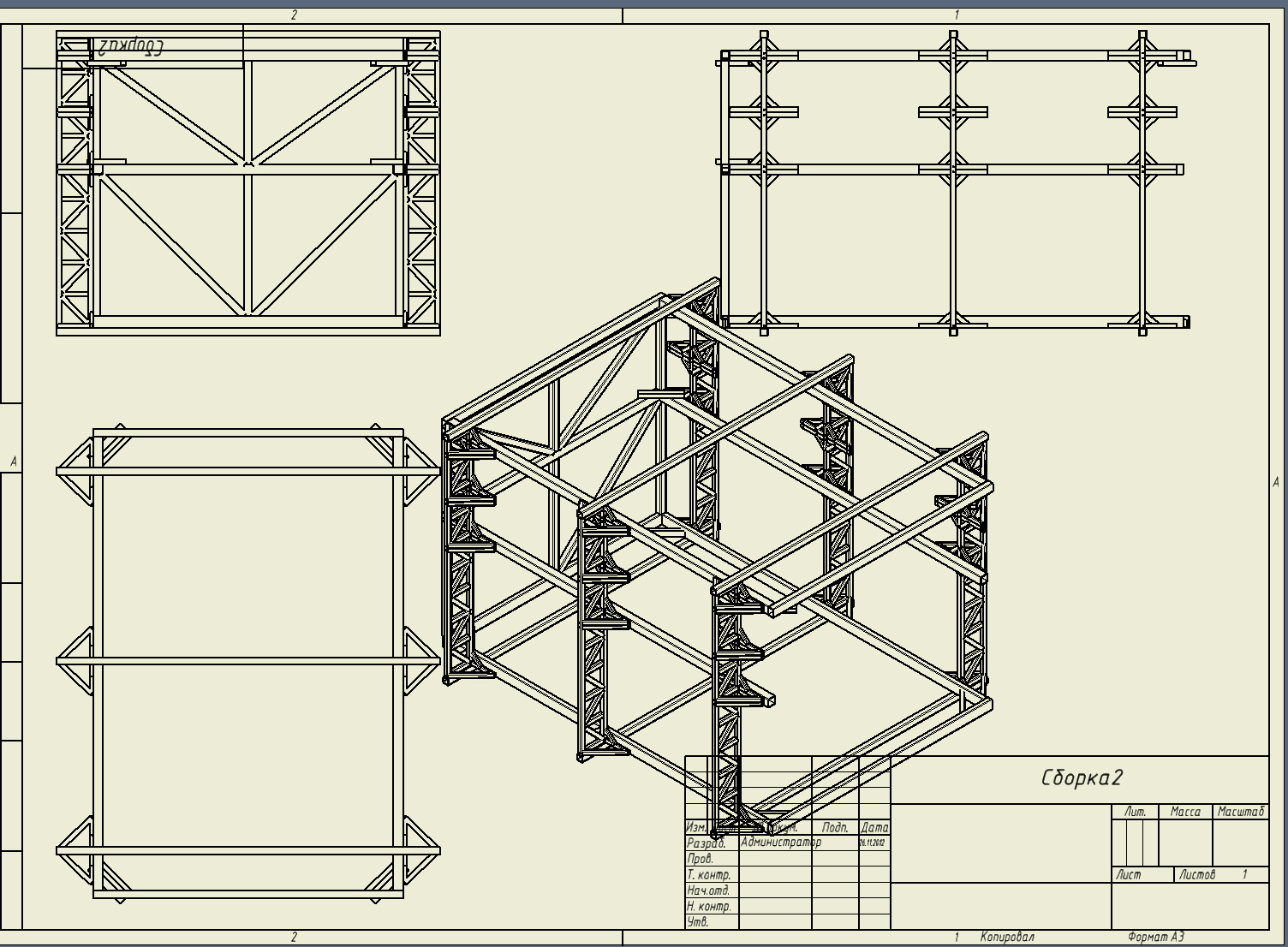

Сборка2.jpg (3437 просмотров) <a class='original' href='./download/file.php?id=9759&sid=9c80e3215b59840aa34de349403f6f82&mode=view' target=_blank>Загрузить оригинал (715.87 КБ)</a>
Ну что же вот выкладываю рисунок базы под 5 осевой станок. Надеюсь будет время выложу скоро полностью размещенные деталей на нем, а потом и блок схему и принципиальную.
Сообщения: 34042
Репутация: 6192
Re: 5D станок
теже яйца только вид сбоку
Сообщения: 22776
Re: 5D станок
ratibor_rf писал(а): Надеюсь будет время выложу скоро полностью размещенные деталей на нем, а потом и блок схему и принципиальную.
Вот с этого надо начинать. Можно прикинуть общий вид и размеры станка, но начинать надо изнутри :).
Просто потом вполне может получиться, что например двигатель выстыпает на 5см от края релься и упирается в вертиакльные балки, и придется все каждый раз перерисовывать.
ratibor_rf

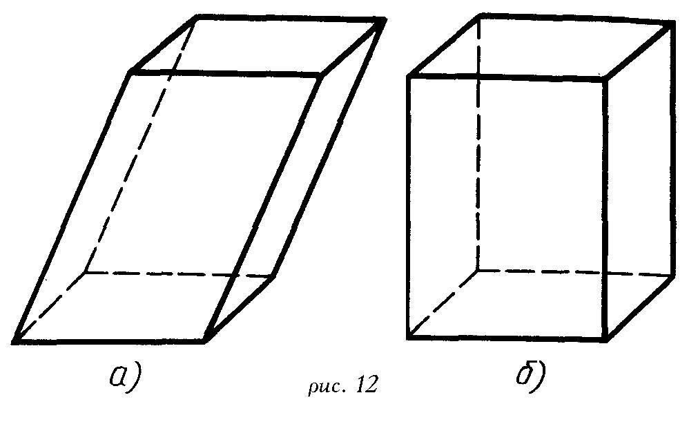

по поводу конструкции: у тебя "слабые" опоры. Слабые из-за самой геометрии конструкции.
Правильно что ты добавил поддержку(опоры) по оси Х, но плохо что ты сделал все опоры не треугольной(как на первом чертеже), а прямоугольной. Плохо потому что несмотря на большое количество внутренних "перекладин" усиливающих опору - сама прямоугольная опора не сильно от этого выигрывает.
Сам параллелепипед из "прямого" легко превращается в "наклонный" при усилии создаваемом сопротивлением материала, при его обработке...
параллелепипед прямой и наклонный (3208 просмотров) <a class='original' href='./download/file.php?id=10389&sid=9c80e3215b59840aa34de349403f6f82&mode=view' target=_blank>Загрузить оригинал (40.36 КБ)</a>
Вспомни что трегольник - самая устойчивая фигура.
