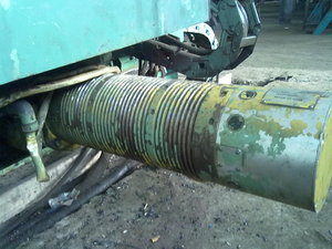

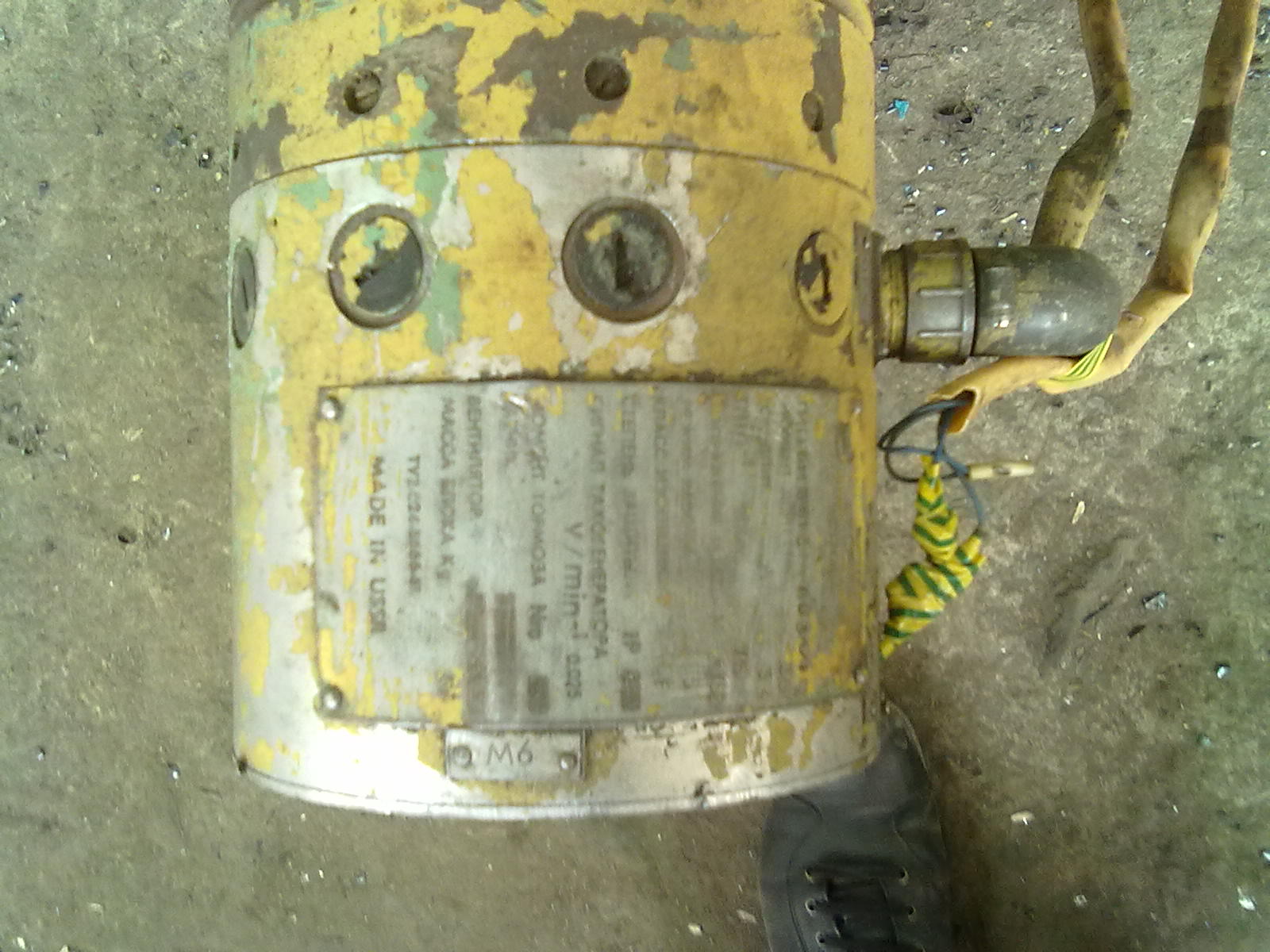

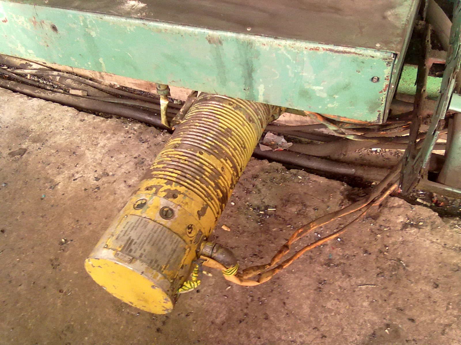

как говорил фотки двигателей, чем можно ими управлять?
Вот двигатель, (2344 просмотра) <a class='original' href='./download/file.php?id=3149&sid=9700b15c0f9d76f30036625143be566e&mode=view' target=_blank>Загрузить оригинал (310.31 КБ)</a>
Вот двигатель,
31102011586.jpg (2344 просмотра) <a class='original' href='./download/file.php?id=3150&sid=9700b15c0f9d76f30036625143be566e&mode=view' target=_blank>Загрузить оригинал (239.13 КБ)</a>
31102011587.jpg (2344 просмотра) <a class='original' href='./download/file.php?id=3152&sid=9700b15c0f9d76f30036625143be566e&mode=view' target=_blank>Загрузить оригинал (258.11 КБ)</a>

Dmaster
Сообщения: 1271
Репутация: 476
Re: Модернизация станка 2а620ф2
Сообщение Dmaster »
читается с трудом табличка, но при первом приближении- мотор менять. Его запустить можно будет, но усилий будет потрачено УЙМА!. Если только спортивный интерес- то вперед!

Сообщение drfalk »
спортивного интереса нет, линеек тоже нет, что можно поставить в замен этих двигателей но с производительностью той же, кстати эти движки работают довольно таки неплохо, правда определять где он сейчас находится, станок забыл лет так 15-20 назад.

Сообщение drfalk »
В данный момент жду родные оптические линейки поэтому процесс немного затормозился, если на недели дадут результат не положительный тогда придется думать что делать. двигатели 35А 110V кратковременное 220А, энкодер на них стоит но не факт что работает, хотя на проверке говорил что работает, если не будет линеек как можно будет выйти из положения?
