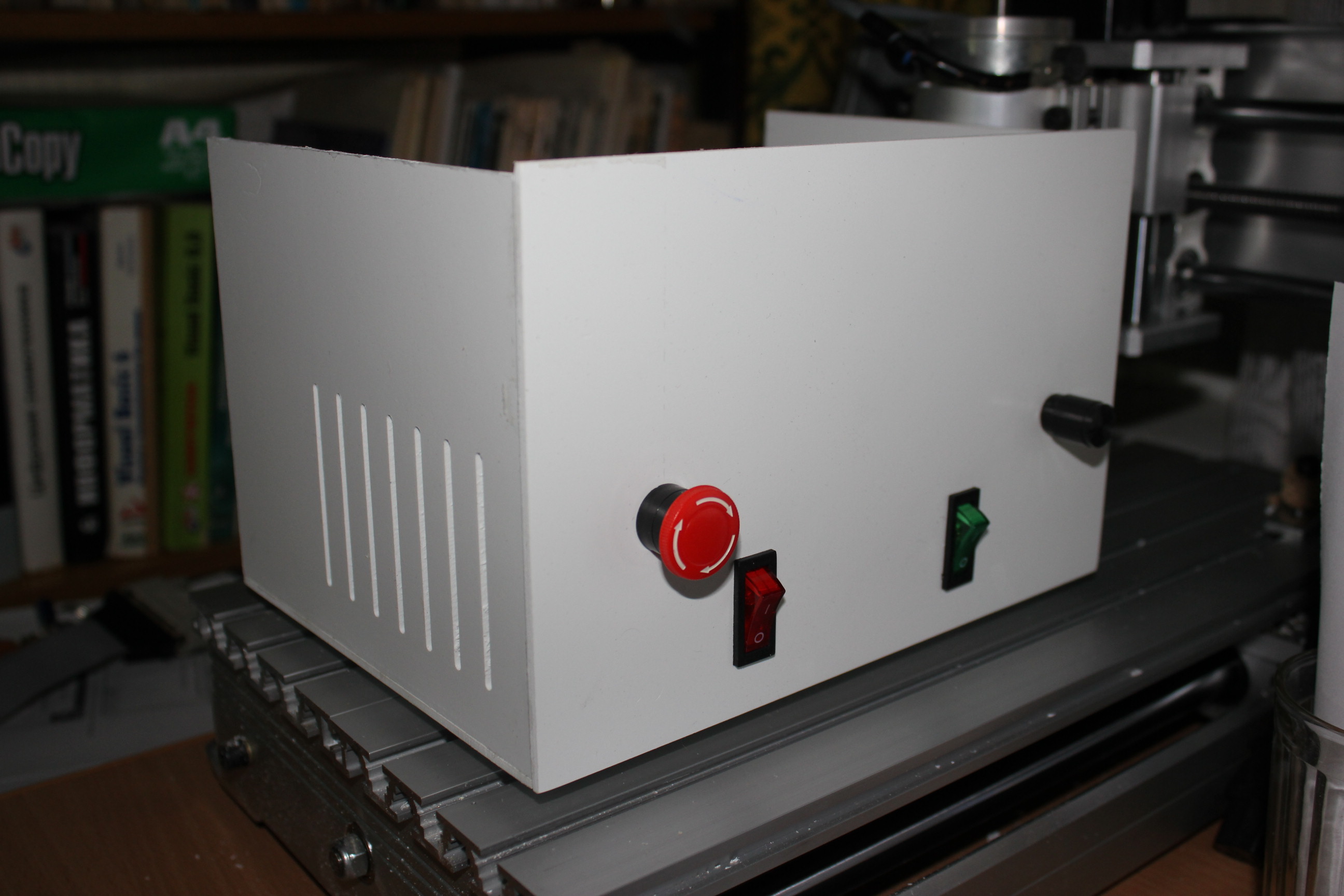

Вот в принципе в основном для этого брался станок. Первый корпус станок сделал для себя родимого (точнее, для своего контроллера). Правда, еще не доделан - осталось вырезать заднюю панель. Родной корпус безжалостно выкинут. В новой задней панели вырежу еще одно окно для второго разъема DB-25 (концевики и probe). Для этого и решил сделать новый корпус. Накосячил правда с размерами, в итоге получилось не совсем так, как хотелось бы, в частности, боковые панели высотой 150, а надо было 120. Ну и еще пара-тройка мелких косяков. Но поскольку со станка уже снял, отрезать лишнее ровно не получилось бы, а переделывать было уже в лом, решил, что запас карман не тянет, пусть внутри будет место, раз уж так получилось. Получилось гораздо лучше, чем вышло бы вручную резаком кроить панели по линейке, но самое главное - вырезы в панелях, хоть круглые, хоть прямоугольные, хоть сложной формы больше не проблема :)
Была еще идея - заклеить панель скотчем, выгравировать надписи, обдуть черной краской из баллончика, скотч потом отдирается и получаются красивые черные надписи на белом фоне, но было лень, хотелось быстрее получить результат. Смотрю, любуюсь и понимаю - не стыдно и на продажу :) Только клеить надо научиться аккуратнее :) Выдавливается собака из шва на наружную сторону, а когда прижимаешь и главное выравнивашь угол, проходишься пальцами и размазываешь :(

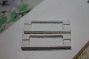

Понадобилось сделать маленький корпус для платки с SMD монтажом, включаемой в разрез провода. Решил просто сделать выемки в двух пластинках пластика, и склеить потом вместе. Выемки вырезались параллельными проходами с перекрытием, глубина 2 мм.
На нижней, где резкость получше, можно заметить параллельные полосы, как будто немного гуляет ось Z :( Или это нормально? В принципе конечно, может зависеть еще от неравномерности прижима...

Структура материала такова, что ничего не видно. Попробуй не на пористом.
