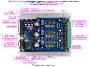

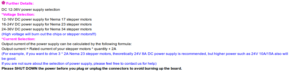

Вот, что я нашёл на eBay:
Здесь схема контроллера немного доработана.
1. На выходе драйверов ШД стоят защитные диоды(рядом с разъёмами для подключения двигателей).
2. Стабилизаторы +5В и +12В установлены на радиатор, что не позволяет им сильно перегреваться,
также, похоже стабилизатор на +12В стоит более мощный.
3. И на второй картинке смотри *Voltage Selection вторая строчка:
16-24v DC power supple for NEMA23 stepper motors.
16Вольт как минимум надо. Поэтому установка второго блока питания для
увеличение мощности проблему не решит.
Мощность, конечно, увеличится, но напряжение как было +12В,
так оно и останется +12В.
Нужен другой блок питания однозначно.
