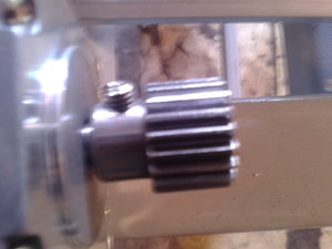

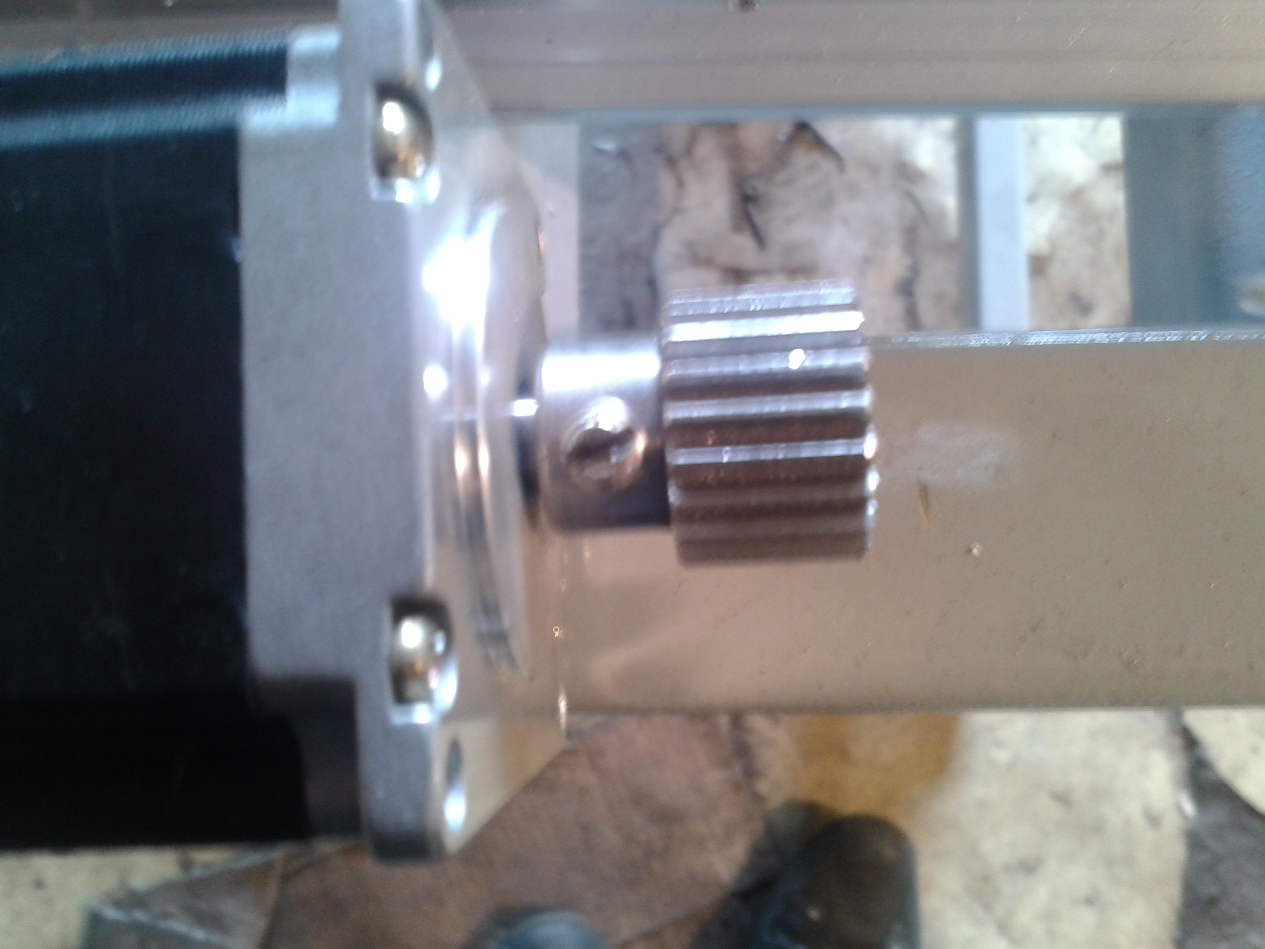

вот несколько фоток о проделанной работе:
вот колеса закрепил:

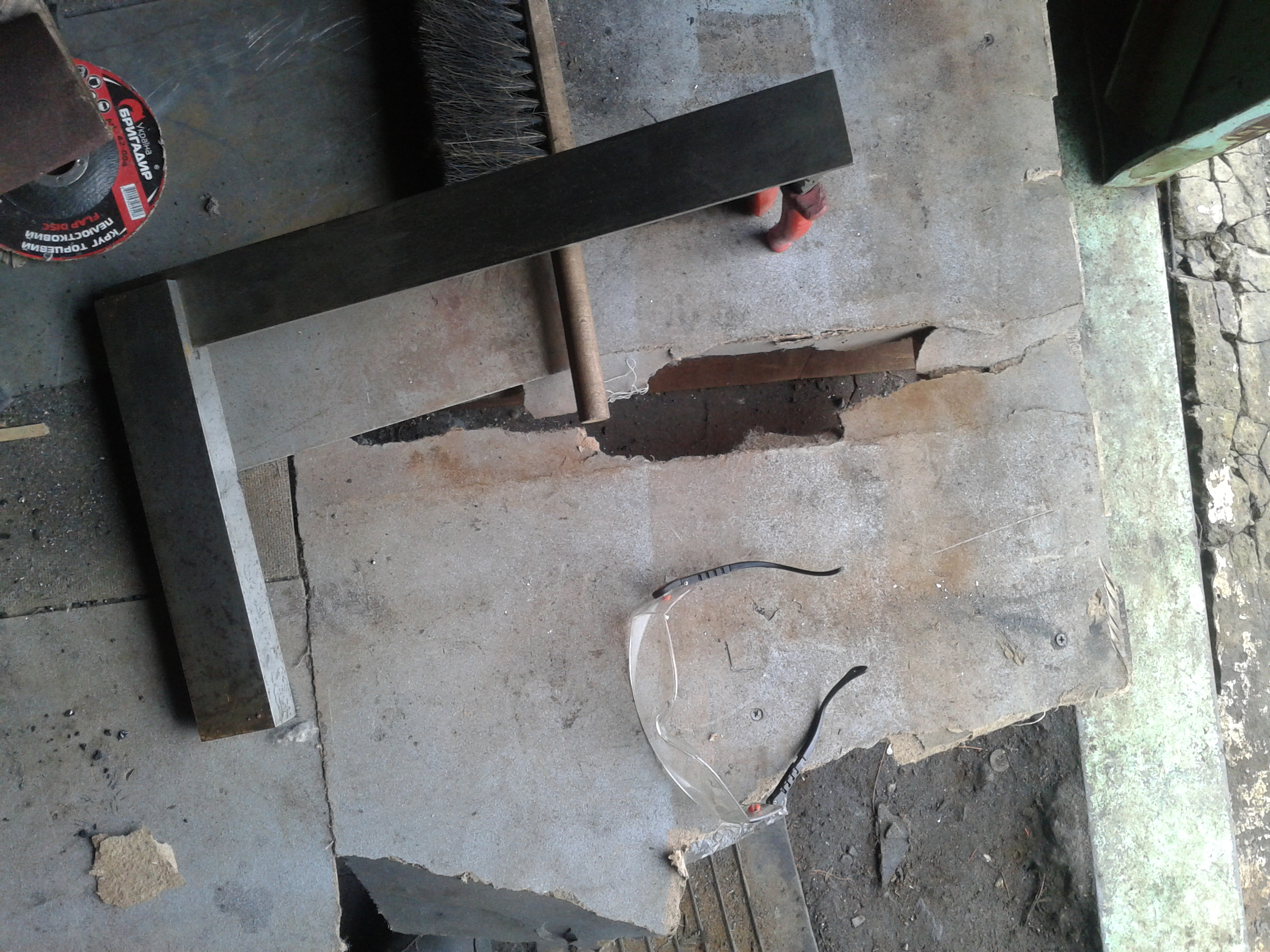

вот уголок сфоткал для Афтаева специально, уголок сталюка 25мм толщина:

это наверно единственный инструмент :0DjVellf писал(а):вот уголок сфоткал для Афтаева специально, уголок сталюка 25мм толщина:
1. если уголок роняли что скорее всего то его в топку
2. для выставления нужны индикаторы, а у тебя их нет сам выше писал.
красивые фотки но бесмысленные. Покажи фотки с торца чтоб было видно как вал сидит. Очень сомневаюсь что ты втулил.DjVellf писал(а):вот колеса закрепил:

индикаторов нема пока, есть ещё инструмент, если по фоткам по всем глянуть то чтото обнаружить и можно.....aftaev писал(а):для выставления нужны индикаторы, а у тебя их нет сам выше писал.
как буду работать,если не забуду то сфоткаю с торца,тока не пойму зачем с торца фотки если колесо 8ка и вал 8ка!?!?колесо плотно сидитaftaev писал(а):красивые фотки но бесмысленные. Покажи фотки с торца чтоб было видно как вал сидит. Очень сомневаюсь что ты втулил.

совсем не давно колеса болтались? Бумажичку наверно подложил?DjVellf писал(а):как буду работать,если не забуду то сфоткаю с торца,тока не пойму зачем с торца фотки если колесо 8ка и вал 8ка!?!?колесо плотно сидит
индикатором обкатывают по угольнику.DjVellf писал(а):индикаторов нема пока, есть ещё инструмент,
это про щетку под угольникомDjVellf писал(а): если по фоткам по всем глянуть то чтото обнаружить и можно.....
Точные инструменты должны храниться в надлежащем виде. Судя как угольник валяется так же он и храниться и в каком он состоянии, какого он цвета это давно металлом.

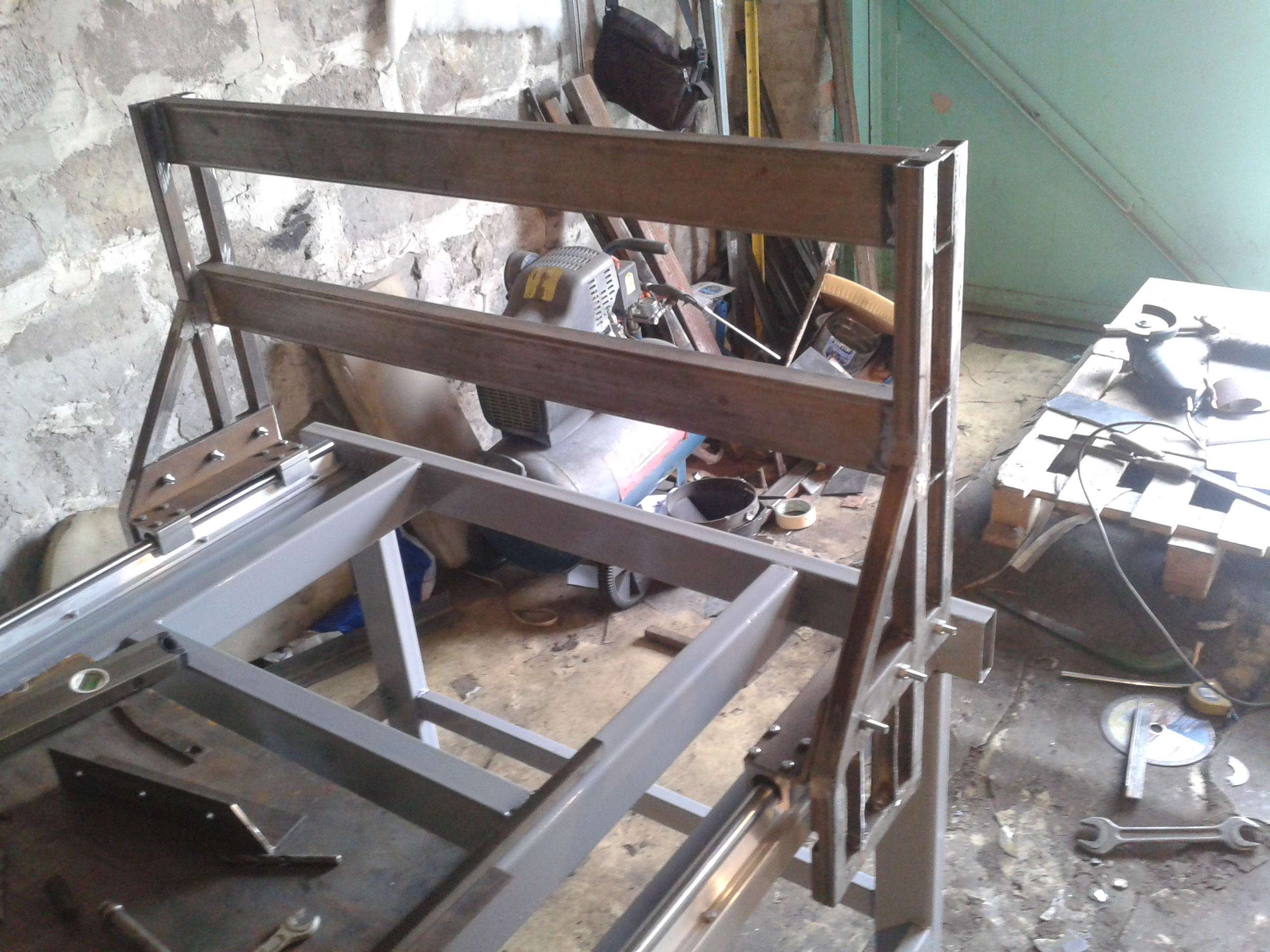

то есть для дерева жесткость не нужна? Берем тонкие профиль(чем тоньше тем дешевле = выгоднее), забываем про законы геометрии(которые в школе проходили) и варим как удобно.DjVellf писал(а):Афтаев я станок собираю не кольца золотые делать как ты это не поймешь!!!
Чувствуешь разницу Мой первый станок #424

да то старые колеса болтались)))эти не болтаютсяaftaev писал(а):совсем не давно колеса болтались? Бумажичку наверно подложил?

Re: Постройка третьего ЧПУ
и какая тут разница?а тут высокоточный станок?aftaev писал(а):Чувствуешь разницу Мой первый станок #424

Не про высокоточность речь, а про жесткость.DjVellf писал(а):и какая тут разница?а тут высокоточный станок?

да они просто лежат.......michael-yurov писал(а):А почему рельсы портала отдельно от рамы?
В чем фишка?
