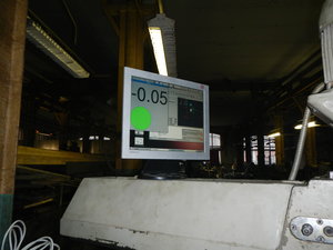

Не знаю куда писать, сюда, или в тему Юмор. Если что, модераторы перенесут :).
В общем пришел заказ сделать 100500 отверстий в трубе. Вручную фрезеровщик делает около 150 отверстий в день (это если хороший день). Попробовали делать подачу не пинолью станка, а столом на автоподаче, получилось на 30 отверстий больше. Но через день автоподача вылетела :). Да и кощунство это стол гонять ради 4 мм сверла.
В общем решили сделать "ЧПУ".
Сначала переставили трубу на маленький станок. И поставили шаговик на пиноль:
DSCN1361.JPG (5079 просмотров) <a class='original' href='./download/file.php?id=20517&sid=77da3d72a44778caa3aeb9e9175a393e&mode=view' target=_blank>Загрузить оригинал (3.22 МБ)</a>
И поставили вот такой пультик, одна кнопка сверлить, вторая - отмена:
DSCN1347.JPG (5079 просмотров) <a class='original' href='./download/file.php?id=20518&sid=77da3d72a44778caa3aeb9e9175a393e&mode=view' target=_blank>Загрузить оригинал (3.38 МБ)</a>
Получилось около 300 отверстий в день :)! Но на некоторых отверстиях не совпадали расстояния - когда сверлишь 50 отверстий в ряд, плюс шаг у них 9.5 мм, под конец ряда разбег выходит +- 4-5 мм. Сам пробовал, не реально попасть - через раз думаешь, а прибавил ли я эти 0.5 мм :hottabych:.
В общем добавили колхоз УЦИ:
Энкодер, это штурвал, который прикручен на фанерку и к нему кинут ремень из какой-то прокладки :freak:. Сверху все обмотано лейкопластырем, для увеличения трения, ну куда без лейкопластыря :freak:!
DSCN1349.JPG (5079 просмотров) <a class='original' href='./download/file.php?id=20519&sid=77da3d72a44778caa3aeb9e9175a393e&mode=view' target=_blank>Загрузить оригинал (3.29 МБ)</a>
На экране linuxcnc с панелькой pyvcp, на ней отображается перемещение по модулю 9,5мм и зеленый светодиод, который сигнализирует, что можно сверлить (+-.2 мм)
DSCN1350.JPG (5079 просмотров) <a class='original' href='./download/file.php?id=20520&sid=77da3d72a44778caa3aeb9e9175a393e&mode=view' target=_blank>Загрузить оригинал (3.08 МБ)</a>
УЦИ увеличила производительность еще на 40%!
Также потом на пиноль был добавлен концевик, т.к. шаговик упорно пропускал шаги, и теперь все сверление идет до концевика и потом поднимается на +17мм. Кстати, концевик работает не через G38.2, потому, что он как-то не так работал в mdi, а через halui.abort + timedelay на halui.mdi команду подъема наверх :freak:
Датчик добавил еще 10% производительности. Теперь время обработки уперлось во время сверления 1 отверстия - на сверление уходит около 1 минуты - сверло тонкое, а сверлить надо нержавейку 10мм.
А вот все тоже самое в движении:
https://www.youtube.com/watch?v=B14_cvEqdXc
В итоге добились увеличения производительности в 6 раз :D !
ЗЫ в программе есть даже остановка на слом стружки, иначе она наматывается на сверло огромным пучком и фрезеровщик тратит еще 5 мин на очистку сверла.

solo писал(а):Ну осталось добавить еще один ШД чтобы получилось полностью взрослый ЧПУ.
Там просто некуда его прикрутить, так бы уже давно прикрутили. Энкодер и тот прикручен к отверстию на центре от делительной головки. И притянут всякими проволочками, чтобы не отгибался :freak:.
А с обратной стороны стола винт закрыт самой делительной головкой, вся эта конструкция на стол не влезла и центр с головкой свисают по бокам. Головка опирается на крышку винта со второй стороны стола.

Всего два... поэтому такой колхоз.
Было бы много наверное сделали отдельную ЧПУшку. Уже даже подумали, что проще было бы на плиту стоящую рядом прикрутить рельсы и на них поставить портальчик с дрелью... но т.к. уже больше половины работы было готово, решили не делать :)

solo писал(а):А я бы прикрутил ШД на поворотную ось (делительную головку)
У меня нет сильного движка, а УДГ вращается очень туго и такое ощущение, что кое-где подклинивает...
