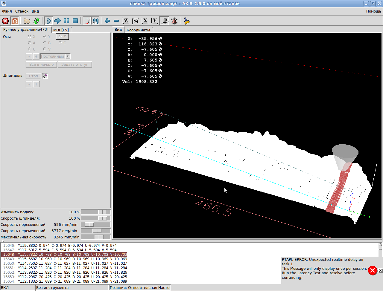

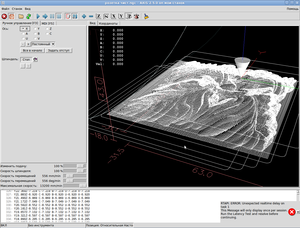

повесил еше 4 шпинделя предварительно настроил программу подробней здесь
http://www.cnc-club.ru/forum/viewtopic. ... &start=180
короткое видео батарейка села на самом интересном
https://www.youtube.com/watch?v=m7cLsJzhkvw добавлять так и не научился пока ссылкой :oops:
на первом скриншоте до настройки координат все косое :)
Screenshot-розетка чист.ngc - AXIS 2.5.0 on мой-станок.png (4996 просмотров) <a class='original' href='./download/file.php?id=19925&sid=1a854fe4b4410bc282b57a2a33012c97&mode=view' target=_blank>Загрузить оригинал (161.64 КБ)</a>
Screenshot-спинка грифоны.ngc - AXIS 2.5.0 on мой-станок.png (4996 просмотров) <a class='original' href='./download/file.php?id=19926&sid=1a854fe4b4410bc282b57a2a33012c97&mode=view' target=_blank>Загрузить оригинал (112.38 КБ)</a>

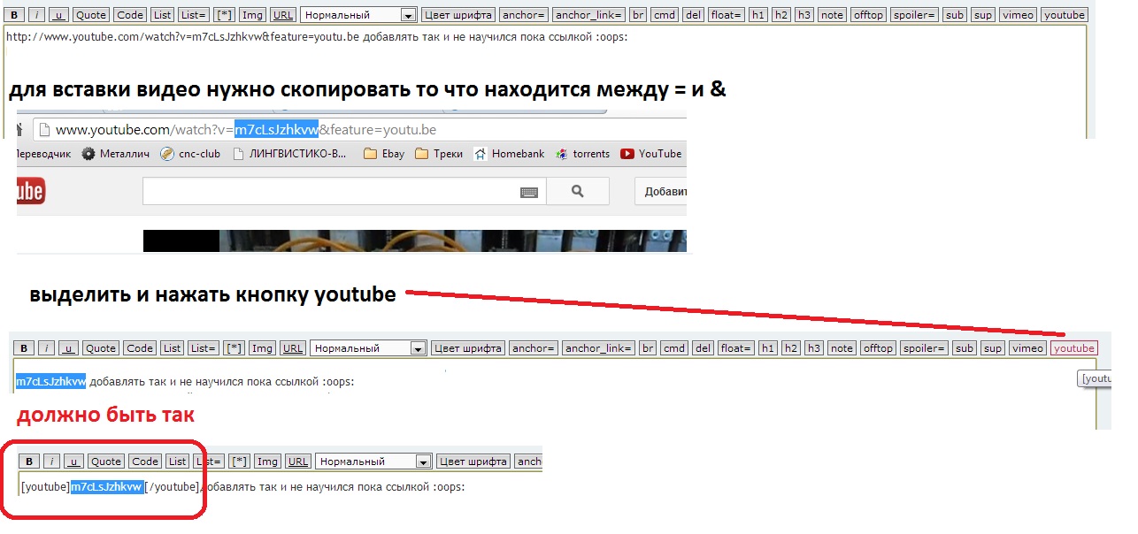

vovafed писал(а):добавлять так и не научился пока ссылкой
как вставлять видео.jpg (4990 просмотров) <a class='original' href='./download/file.php?id=19927&sid=1a854fe4b4410bc282b57a2a33012c97&mode=view' target=_blank>Загрузить оригинал (170.09 КБ)</a>
спасибо кажется понял :D

здесь хитрость есть маленькая все движки зет настроены как отдельные оси и с помощью маленькой программки координата зет дублируется на эти оси http://www.cnc-club.ru/forum/viewtopic. ... &start=180
есть еще проблемы с настройкой осей и платы меса надеюсь с помощью форумчан разберусь
