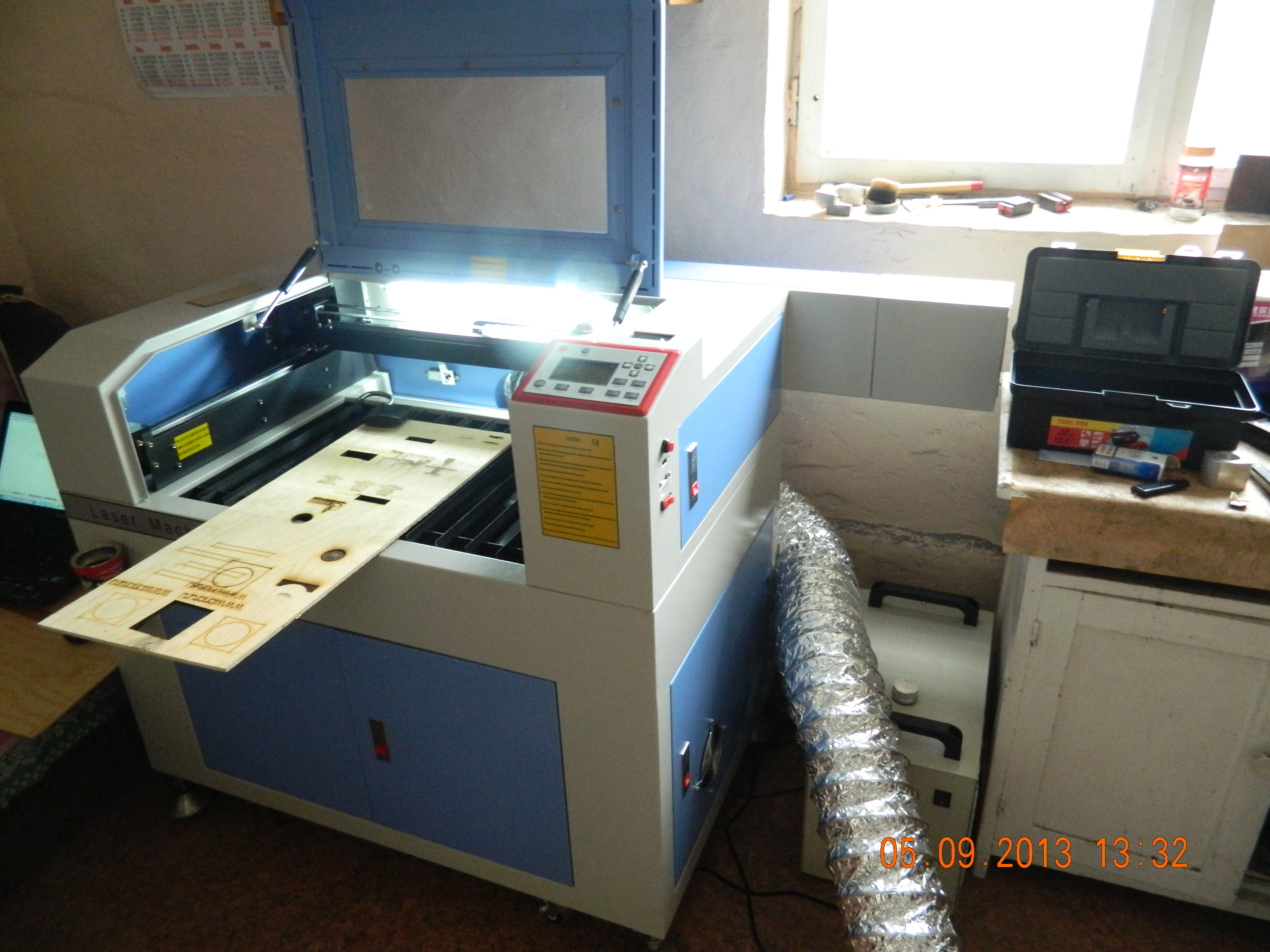

Для собственных нужд и для проведения различных экспериментов приобрели лазер 6040.
Труба 80W RECI, профильные хивины, чиллер, вытяжка, моторизованный стол в комплекте.
Только разгрузили, проверили комплектность.
Из-за 80 Ваттной трубы габариты станка оказались больше ожидаемых :hehehe: Разгружали втроем, но ничего, справились.
Станок был отлично упакован в пузырястую и обычную пленку. Труба в отдельной коробке - с концов, мм по 300, замотана пенкой.
Снаружи есть следы потертости, но на работу они не повлияют ;)
Вечером предстоит установка трубы, юстировка, настройка станка и, естессна, фотосессия.
Т.к. производители уже дома, нужен совет: в руководстве к чиллеру написан объем 9 литров. Сколько воды входит в 80 Вт трубу? Вообще, сколько ее вливать? Воду надо будет влить только в чиллер и он ее загонит в трубу или как?
Не один станок отправлен клиентам, а свой увидели и поняли - сейчас плюхаться начнем :hehehe:

Fisher писал(а):в руководстве к чиллеру написан объем 9 литров. Сколько воды входит в 80 Вт трубу?
литров пять(на глаз) мож больше
Fisher писал(а):Вообще, сколько ее вливать?
чтобы вода церкулировала нужно залить так чтобы пузырьков не было. Это тоже самое что паровое отопление только наоборот
Fisher писал(а):Воду надо будет влить только в чиллер и он ее загонит в трубу или как?
смотря какой насосик там стоит. Мож чиллер придется подымать по выше. В чиллере есть датчик потока?

aftaev писал(а):чтобы вода церкулировала нужно залить так чтобы пузырьков не было
Там горловина заливная.
aftaev писал(а):смотря какой насосик там стоит.
Буквы последние в маркировке не глянул. Там или 2 л/мин и подъем до 70 м. или 10 л/мин и подъем до 10 м.
aftaev писал(а):В чиллере есть датчик потока?
Есть датчики уровня воды, температуры, потока и работоспособности помпы.

Воды в чиллер вместе с трубой вошло 9 литров (я покупал 15).
Пузыри воздуха выгнало моментально.
Лазер настроили на скорую руку - еще доводить до ума, но даже и при такой настройке результаты неплохие.
При попытку первой "стрельбы" наткнулись на те-же грабли, что и китаец на приложенной к станку видеоинструкции - пока не подключили чиллер к станку, лазер стрелять отказывался :hehehe:
Фотик взять забыл. В следующий раз сниму
(когда табличку почетного участника гравировать буду ;) )
Fisher
Сообщения: 3391
Репутация: 424
Откуда: Киров
Re: Приехал лазер
Сообщение Fisher »

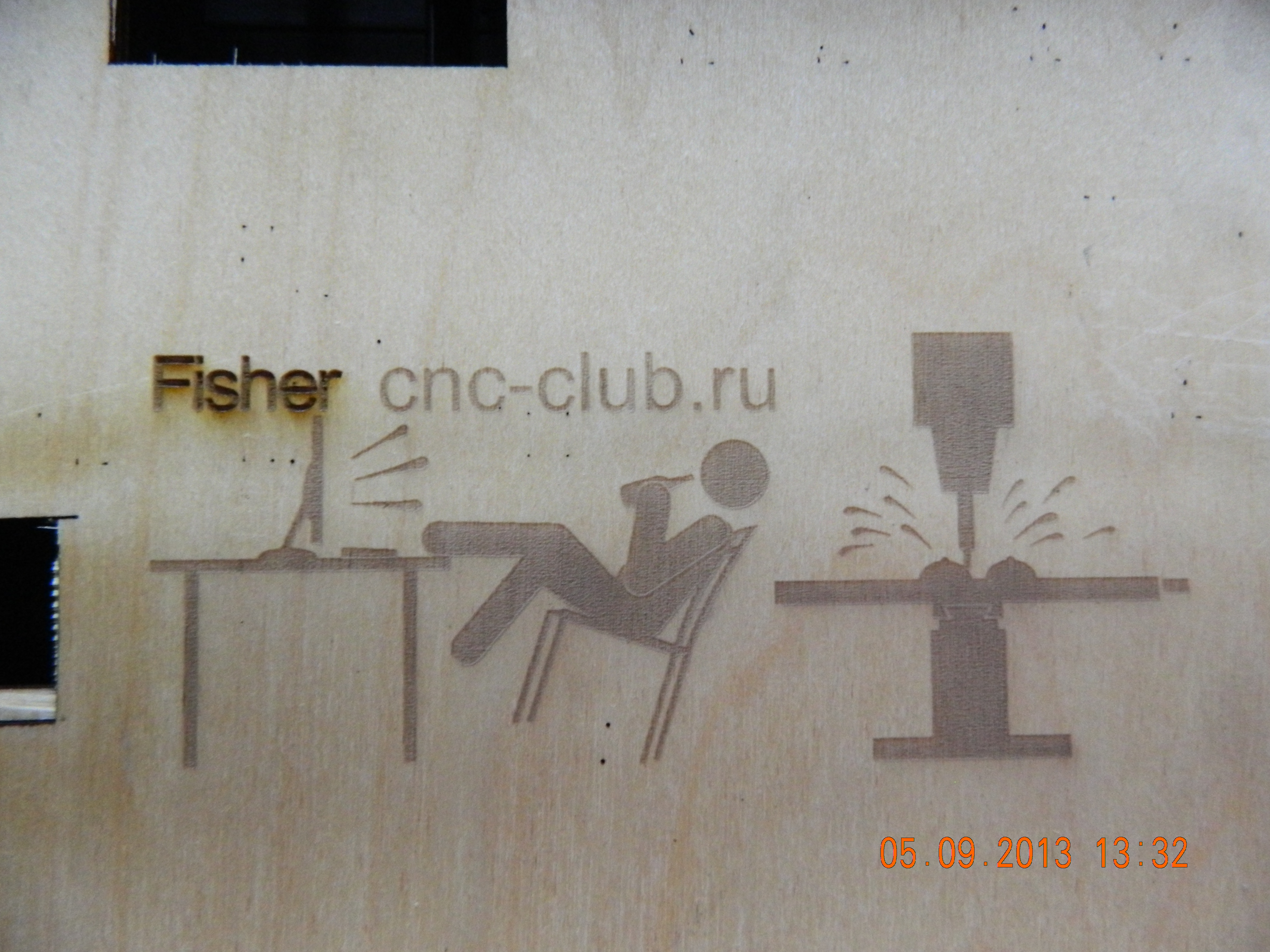

:think: Настроил лазер. Луч точно по центрам зеркал. Все нравицца :beer_blow: :eat:
Собсна сабж (5136 просмотров) <a class='original' href='./download/file.php?id=18352&mode=view' target=_blank>Загрузить оригинал (5.16 МБ)</a>
Собсна сабж
Nick... эта... ... (5136 просмотров) <a class='original' href='./download/file.php?id=18351&mode=view' target=_blank>Загрузить оригинал (5.41 МБ)</a>
Nick... эта... ...

Сколько по времени такое выжигается?

ukr-sasha писал(а):Сколько по времени такое выжигается?
Блин, даже не засек. Но что-то около трех минут.
