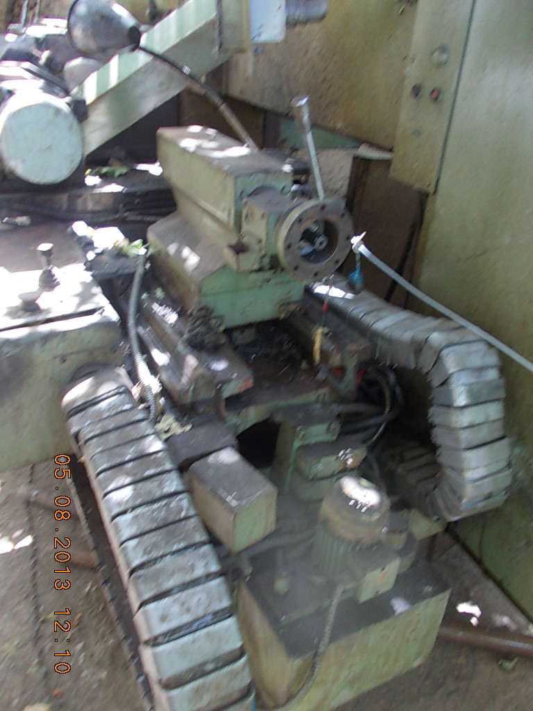

Полным ходом разбираем его полностью. По ходу действий будем что нибудь выкладывать.

голова отстойная на нем

Вид как после пожара. А монитор прикольный. Ну а так поздравляю с покупкой :good:

Lexxa писал(а):голова отстойная на нем
подробнее :thinking:

Что это за штуковина такая? Похоже на какую то гидросистему. Если правильно понимаю она открывает/закрывает сама двери :thinking:

aftaev писал(а):Если правильно понимаю она открывает/закрывает сама двери
Что-то не припомню такого, чтобы на них двери сами закрывались/открывались Изображение

на гидравличиский мухобойк это тоже не похоже :)

aftaev писал(а):на гидравличиский мухобойк это тоже не похоже
Не, ну а чё... Лето, жара в цехе, мухи летают, оперетора отвлекают, он косячит, а тут вон какая штука есть гидромухобойник Изображение

у этой штуковины своя маслостанция, гидрораспределитель и все это было заведено в ЧПУ. Так что это гидромухоЧПУбойка

aftaev писал(а):у этой штуковины своя маслостанция, гидрораспределитель и все это было заведено в ЧПУ
А в документации, что я тебе скинул ничего об этом нет? Изображение

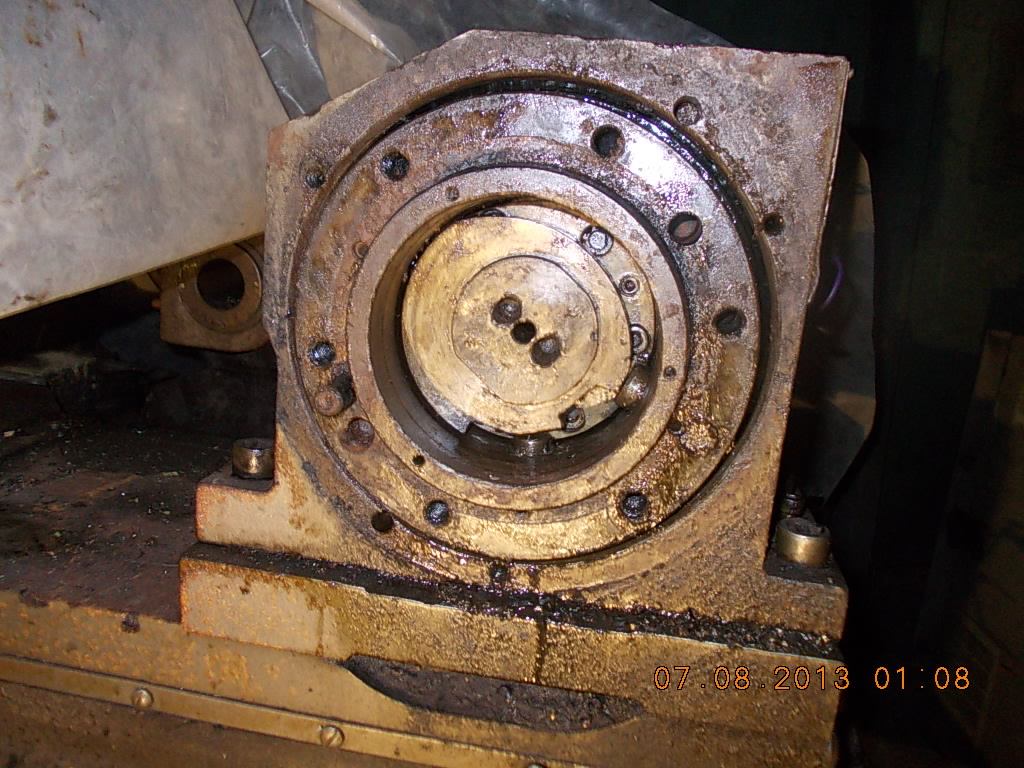

Что то я встал. Не пойму как дальше разобрать револьверку :thinking:
В №7 посту 3я фотка там вцентре типо гайки с 3мя отверстиями ее нужно выкручивать :thinking: она не жаждит выкручиваться :wtf:

aftaev писал(а):Что то я встал. Не пойму как дальше разобрать револьверку :thinking:
Может резьба левая? Не вижу толком на фотке чего там в отверстиях, крупней можешь щёлкнуть.

Понял я теперь, т.е. вспомнил, почему и конвейеры для стружки были и револьверка больше, станки то у нас были 16А20Ф3, а про те у которых худая револьверка, как раз 16К20 :silent:
Так что там насчёт левой резьбы, не пробовал?

Perfecthus писал(а):Так что там насчёт левой резьбы, не пробовал?
так сразу крутил в обе стороны
