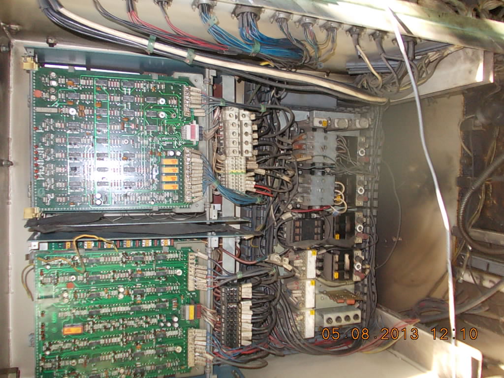

Купил токарный 16К20Т1 с ЧПУ. Ссылку на станок предоставил Perfecthus. Помощь в покупке/погрузке станка и решение различных сложностей оказал michael-yurov . За что им огромное спасибо
Из России 5-08-2013 привезли.
Вот так он выглядит сейчас.
SDIM1831.jpg (22724 просмотра) <a class='original' href='./download/file.php?id=17193&sid=eb010237dcae43a9fce6f772028f9a09&mode=view' target=_blank>Загрузить оригинал (972.94 КБ)</a>
DSCN1816.JPG (22724 просмотра) <a class='original' href='./download/file.php?id=17194&sid=eb010237dcae43a9fce6f772028f9a09&mode=view' target=_blank>Загрузить оригинал (247.28 КБ)</a>
DSCN1818.JPG (22724 просмотра) <a class='original' href='./download/file.php?id=17195&sid=eb010237dcae43a9fce6f772028f9a09&mode=view' target=_blank>Загрузить оригинал (226.5 КБ)</a>
DSCN1819.JPG (22724 просмотра) <a class='original' href='./download/file.php?id=17196&sid=eb010237dcae43a9fce6f772028f9a09&mode=view' target=_blank>Загрузить оригинал (246.74 КБ)</a>
DSCN1821.JPG (22724 просмотра) <a class='original' href='./download/file.php?id=17197&sid=eb010237dcae43a9fce6f772028f9a09&mode=view' target=_blank>Загрузить оригинал (255.1 КБ)</a>
DSCN1822.JPG (22724 просмотра) <a class='original' href='./download/file.php?id=17198&sid=eb010237dcae43a9fce6f772028f9a09&mode=view' target=_blank>Загрузить оригинал (255.13 КБ)</a>
DSCN1823.JPG (22724 просмотра) <a class='original' href='./download/file.php?id=17199&sid=eb010237dcae43a9fce6f772028f9a09&mode=view' target=_blank>Загрузить оригинал (232.87 КБ)</a>
Полным ходом разбираем его полностью. По ходу действий будем что нибудь выкладывать.

голова отстойная на нем

Вид как после пожара. А монитор прикольный. Ну а так поздравляю с покупкой :good:

Lexxa писал(а):голова отстойная на нем
подробнее :thinking:

Что это за штуковина такая? Похоже на какую то гидросистему. Если правильно понимаю она открывает/закрывает сама двери :thinking:

у этой штуковины своя маслостанция, гидрораспределитель и все это было заведено в ЧПУ. Так что это гидромухоЧПУбойка
там резцедержки ставятся так, что больше 4-х инструментов использовать нереально, да и слабая она
:bender:

Lexxa писал(а):там резцедержки ставятся так, что больше 4-х инструментов использовать нереально,
4х должен хватить
Lexxa писал(а):да и слабая она
нормальная на каких станках?
Что то я встал. Не пойму как дальше разобрать револьверку :thinking:
В №7 посту 3я фотка там вцентре типо гайки с 3мя отверстиями ее нужно выкручивать :thinking: она не жаждит выкручиваться :wtf:

aftaev писал(а): нормальная на каких станках?
У нас в цехе были пару станков примерно такого же года на них такие же револьверки тонюсенькие были, а остальные новей, вот на них мощные стояли, даже сам барабан более мощный, массивней.
aftaev писал(а):Что то я встал. Не пойму как дальше разобрать револьверку :thinking:
Может резьба левая? Не вижу толком на фотке чего там в отверстиях, крупней можешь щёлкнуть.

Понял я теперь, т.е. вспомнил, почему и конвейеры для стружки были и револьверка больше, станки то у нас были 16А20Ф3, а про те у которых худая револьверка, как раз 16К20 :silent:
Так что там насчёт левой резьбы, не пробовал?

Perfecthus писал(а):Так что там насчёт левой резьбы, не пробовал?
так сразу крутил в обе стороны
