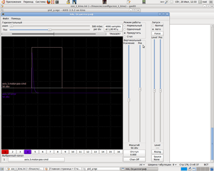

Только надо еще FERROR для этой оси сделать очень большой, чтобы не выскакивали постоянно ошибки. Или axis.2.motor-pos-cmd завести сразу обратно на axis.2.motor-pos-fb

попробую с пид настроить...
если не выйдет - то просто компонентами ...
Сообщения: 8340
Репутация: 1589
Re: Станок канатной резки камня с ЧПУ
Сообщение nkp »
оказывается для такого случая есть готовая кинематика на linuxcnc.org
(сегодня пробовали - пока вылетает по ferror...
pid tuning не запускается на компе станка - еще завтра поразбираемся...

А есть описание сего процесса? А то я запустил, увидел что можно менять параметры, нажал "Тест" - ничего не произошло... :thinking:

кроме "лишних разворотов" кинематики еще такой момент - оень большая ошибка при диаметральной смене направления движения оси: "зарегулировать" ее до разумных величин не удается (пока?)
если бы немного растянуть команду планировщику (планировщика)- тогда можно пробовать ПИДить...))))

вот сейчас самым актуальным стал вопрос движения ножа при ручных перемещениях(от стрелочек)...
где то,что то нужно прописать в кинематике,
а что и где????
хееелп!

Так вроде в любом режиме должно работать, главное пин tangentkins.auto в 1 поставить, т.е. наверное что-то вроде
setp tangentkins.auto 1 должно сработать...

Nick писал(а):Так вроде в любом режиме должно работать
а вот не работает ...
работает в MDI и auto ...
пин tangentkins.auto конечно активируется - но тщетно...
вопрос остается открытым ;)

nkp писал(а):работает в MDI и auto ...
О попробуй переключиться в режим world если такой есть.... может он джоггит только joints а не оси, и поэтому кинематика не работает...

Я боюсь, что в режиме manual может идпи управление непосредственно joint-ами... О кcтати посмотри в halui что на этих пинах:
halui.mode.is-joint bit out
pin showing joint by joint jog mode is on
halui.mode.is-teleop bit out
pin showing coordinated jog mode is on
halui.mode.joint bit in
pin for requesting joint by joint jog mode
halui.mode.teleop bit in
pin for requesting coordinated jog mode
