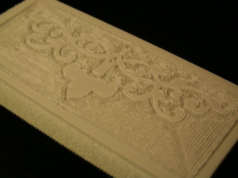

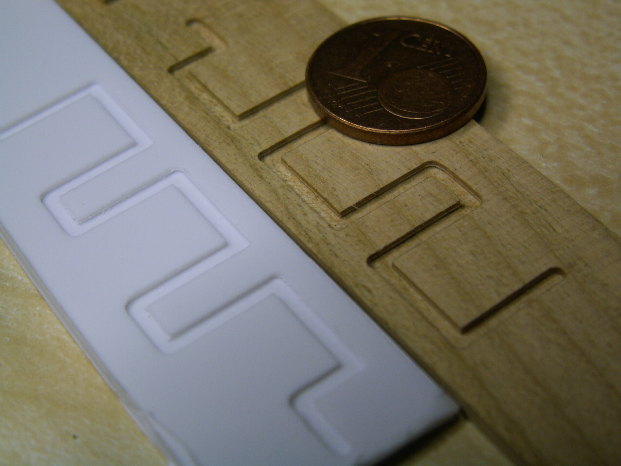

Здравствуйте, товарищи!

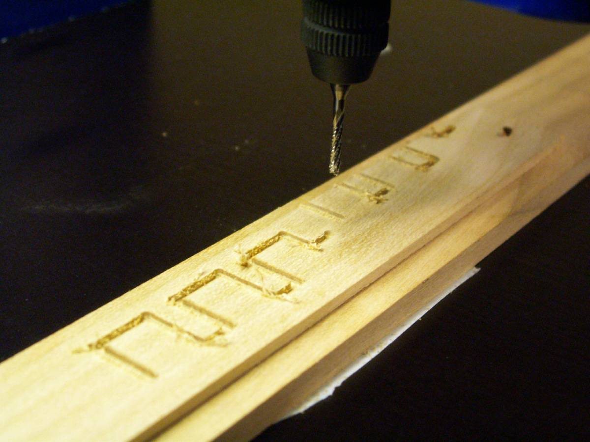

Продолжительное время ничего не писал, и вовсе не по своей вине, карточку по гарантии менял. Да пока отослал, да пока назад пришла новая, плюс инсталляция. Только вот руки дошли ПОПРОБОВАТЬ...
Волновался так, что сразу ошибся с глубиной резки и сломал фрезу. :thinking: Могучий станок оказался, несмотря на его субтильные габариты – сломал 2 мм фрезу и даже не заметил.
Вот так выглядит первый опыт фрезерования:
Вложение:
PICT0001.JPG (3870 просмотров) <a class='original' href='./download/file.php?id=16435&mode=view' target=_blank>Загрузить оригинал (83.91 КБ)</a>
PICT0004.JPG (3870 просмотров) <a class='original' href='./download/file.php?id=16434&mode=view' target=_blank>Загрузить оригинал (506.85 КБ)</a>
на кромках остаются заусеницы, по ним я аккуратно мелкой шкуркой прошелся. Наверное, фреза не очень подходящая для дерева, а на PVC ничего так. Правда края тоже немного лохматятся.
В данный момент осваиваю управляющие команды и ищу программы для перевода кривых в машинный код.
С уважением, Александр.

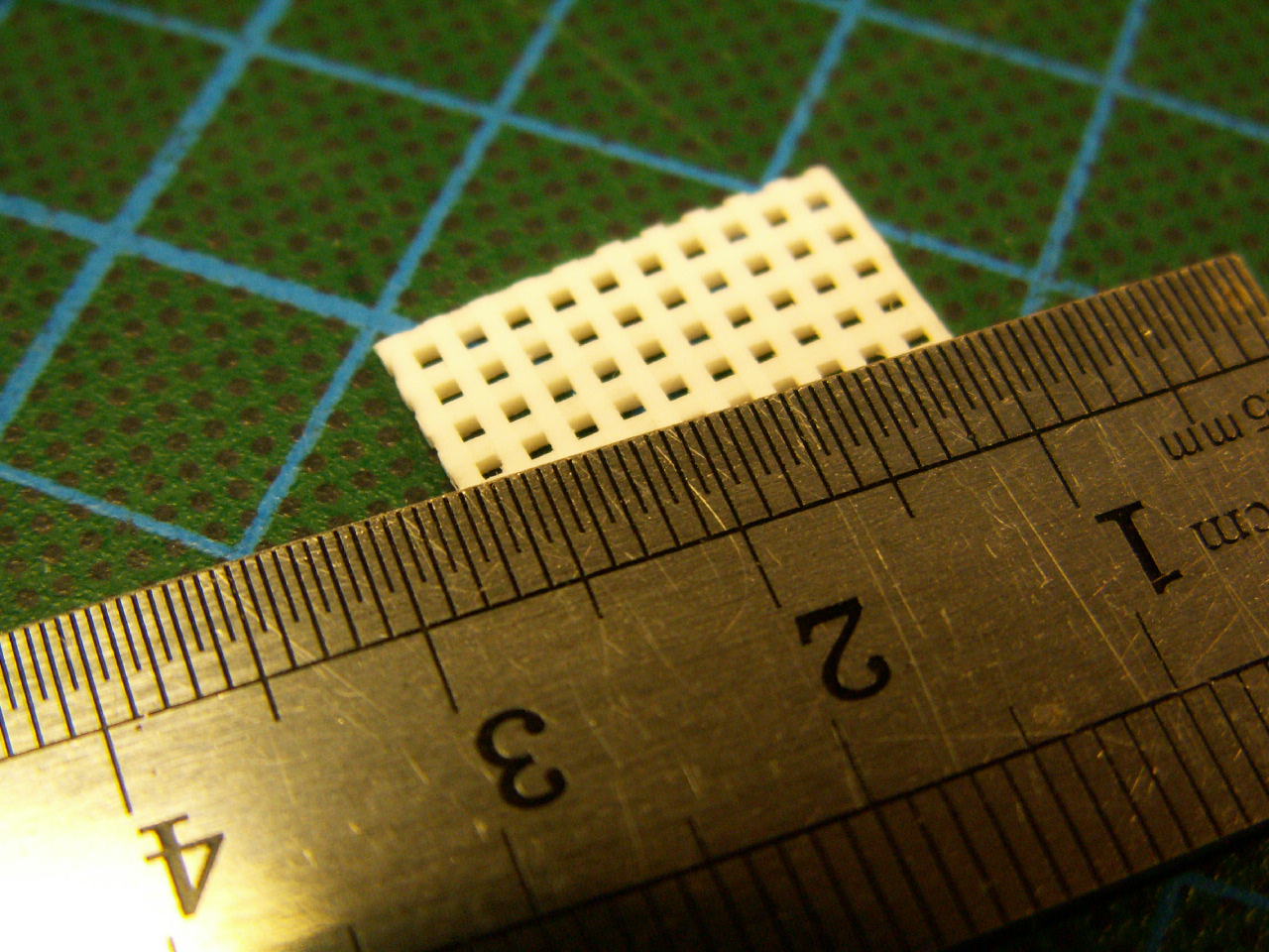

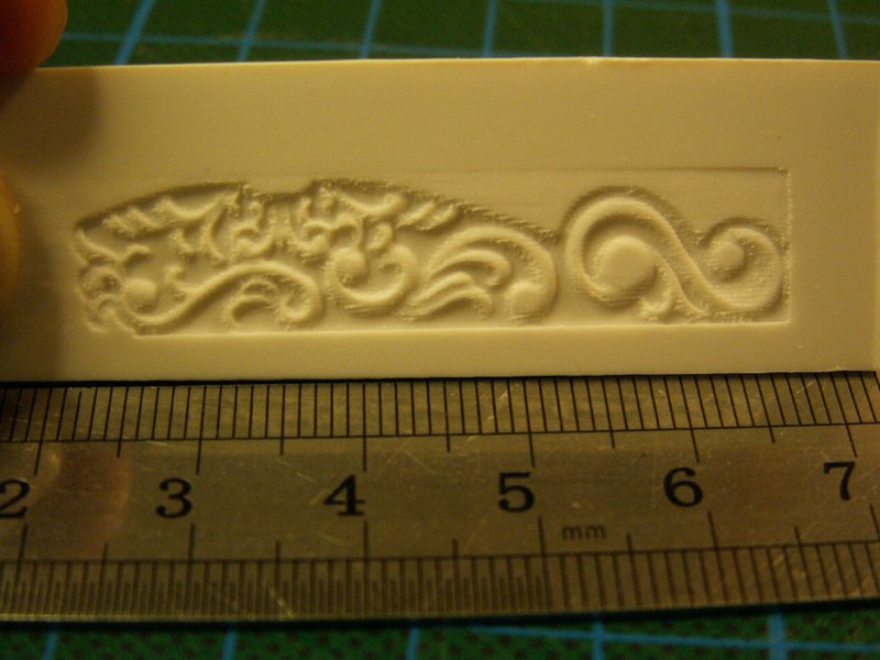

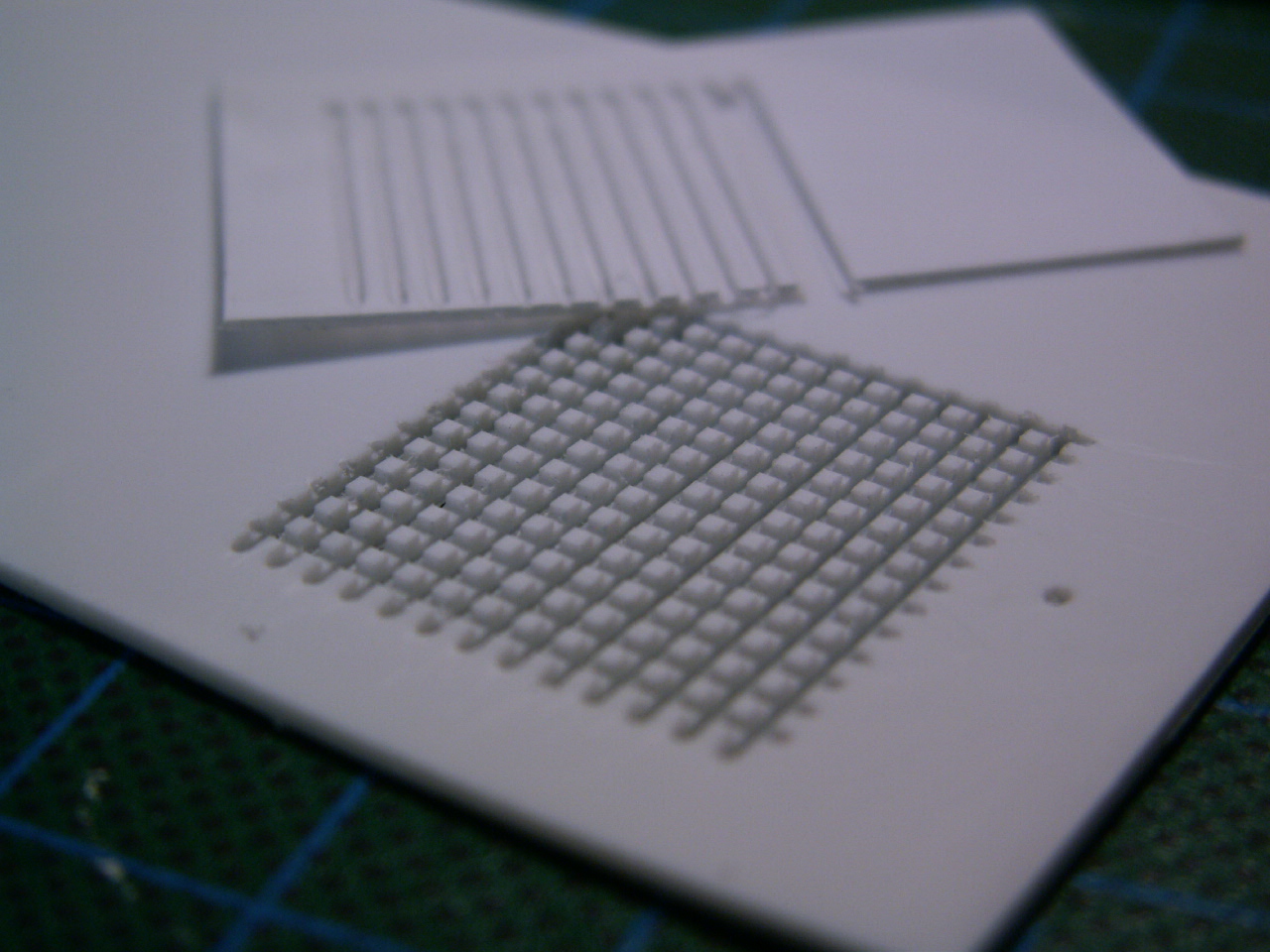

Разобрался с работой в inkscape и конвертацией линий. Большое спасибо всем помогавшим! Особая благодарность Nick-у. Спасибо, что на мои детские вопросы терпеливо отвечаешь.
Вот такое сообразил 0,8мм фрезой через inkscape.
PICT0002.JPG (3808 просмотров) <a class='original' href='./download/file.php?id=16453&mode=view' target=_blank>Загрузить оригинал (476.46 КБ)</a>
PICT0008.JPG (3808 просмотров) <a class='original' href='./download/file.php?id=16455&mode=view' target=_blank>Загрузить оригинал (771.86 КБ)</a>
Сообщения: 22776
Re: Станок от GoCNC.de (набор)
:good:
Это на кораблик?

А еще у меня все лучше и лучше идет работа с инкскейпом. Маленькая демонстрация достижений:
comp_PICT0003.jpg (3719 просмотров) <a class='original' href='./download/file.php?id=16507&mode=view' target=_blank>Загрузить оригинал (68.44 КБ)</a>
Пока огрехи программирования исправляю в ручную :hehehe:
comp_aICT0001.jpg (3719 просмотров) <a class='original' href='./download/file.php?id=16508&mode=view' target=_blank>Загрузить оригинал (68.19 КБ)</a>
Сообщения: 22776
:good:
Как площадь выбираешь, через offset или Fill area?
корабль вообще класс!

площадь сначала командой "площадь" - оно эквидистантно от контура идет (а он уже с учетом инструмента нарисован), а потом я вншний путь разрываю и с рамкой комбинирую. И вот этот остаток уже Fill area.
Еще надо будет учитывать начало линий - а то оно все время с одной стороны проход начинает и по воздуху туда летает, как "челнок".
Кораблик этот учебный у меня. А "настоящий", для которого резьба и понадобится тут: http://forum.modelsworld.ru/topic10130.html
Пушечки из латуни точеные (полюбому на чпу), но я их покупаю.
Сообщения: 22776
AlexTD писал(а):площадь сначала командой "площадь" - оно эквидистантно от контура идет (а он уже с учетом инструмента нарисован), а потом я внений путь разрываю и с рамкой комбинирую. И вот этот остаток уже Fill area.
Лучше всего сделай 1 оффсет и потом его в fillarea загони, и там или спираль или зигзаг, должно лучше получиться.

тоже так думаю, а то пока оно эти "кривульки" объедет....
И еще у меня они с 0 "перехлестом" сделаны. И полоски тонюсенькие остаются, а их потом приходится удалять кропотливо.
Теперь буду думать как барельеф сделать. Читал в инете, что ArtCam для этого широко используют. Может у вас задумки какие-то есть уже на трехмерку? И в перспективе мне, конечно, в 4х осях фигурки резать очень нужно будет. Но пока я себе 4 ось подключу много воды утечет. Стандартная китайская не влазит по габаритам :(

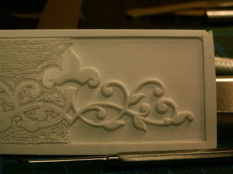

Ну, вроде, получается потихоньку...
comp_PICT0005.jpg (3409 просмотров) <a class='original' href='./download/file.php?id=16818&mode=view' target=_blank>Загрузить оригинал (67.97 КБ)</a>
спасибо, ребята!
Сообщения: 22776
:good:!
Это ты как модель делал?
Сообщения: 11730
Можно попробовать пройтись по спирали, чтобы фреза всегда резала во встречном направлении, тогда ворса будет меньше.

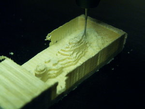

Простите, что не заглядываю, у меня на работе настоящая запара была :cheesy:
michael-yurov писал(а):Это ты как модель делал?
Это в АртКаме пример такой был, но ничего сложного, просто линии с привязкой к разным уровням.
michael-yurov писал(а):Можно попробовать пройтись по спирали, чтобы фреза всегда резала во встречном направлении, тогда ворса будет меньше.
Но след от фрезы будет довольно странным.
Все одно потом отшлифовывать, так что не очень важно, как фреза идет. Да и пример учебный был.

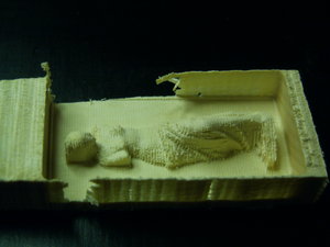

А вот теперь, могу уже следующий уровень вам показать...
Материал, дерево из загашника, но легкое и мелковолокнистое. Черновая (2 mm)
PICT0004.JPG (3236 просмотров) <a class='original' href='./download/file.php?id=17072&mode=view' target=_blank>Загрузить оригинал (601.93 КБ)</a>
Чистовая 0,8мм
PICT0008.JPG (3236 просмотров) <a class='original' href='./download/file.php?id=17073&mode=view' target=_blank>Загрузить оригинал (549.03 КБ)</a>
потом кропотливая (на пару часов) ручная обработка и вуаля
bICT0006.JPG (3236 просмотров) <a class='original' href='./download/file.php?id=17074&mode=view' target=_blank>Загрузить оригинал (512.85 КБ)</a>

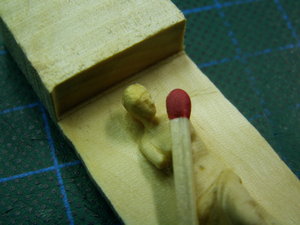

Признаюсь, я себе при покупке весь процесс так и представлял... Еще раз спасибо вам, ребята, что поддержали новичка!
Я уже о 4 оси думаю... и еще с коллегами по кораблестроению всякие технологические штучки обдумываем. И тут без вашей помощи снова не обойтись.
cICT0003.JPG (3236 просмотров) <a class='original' href='./download/file.php?id=17075&mode=view' target=_blank>Загрузить оригинал (592.88 КБ)</a>
Спичка "обычная" 8-)
