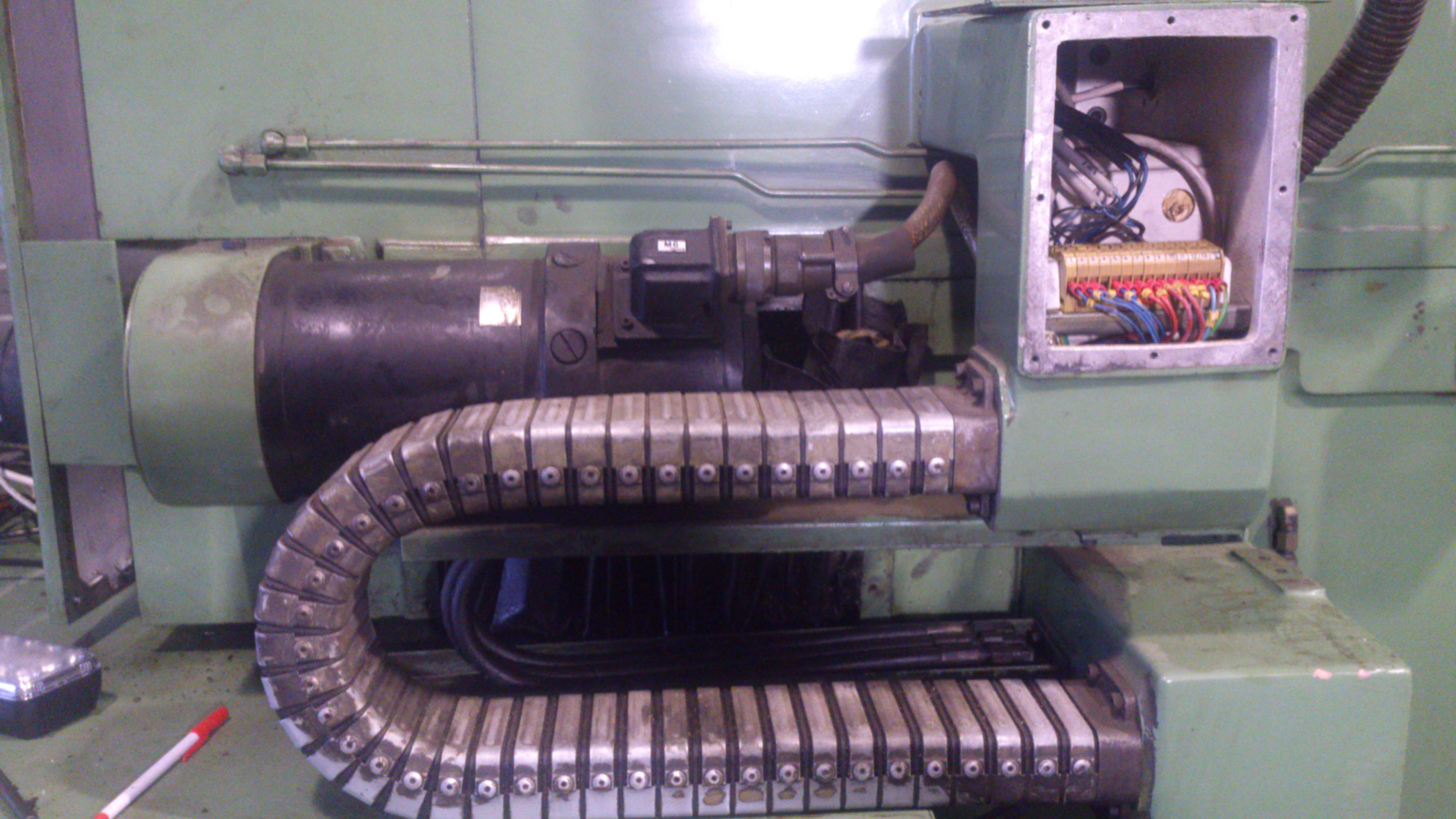

Серва X:
DSC_5600.jpg (160700 просмотров) <a class='original' href='./download/file.php?id=16344&sid=74f11f8454213e05a9effd622bf90073&mode=view' target=_blank>Загрузить оригинал (1.61 МБ)</a>
Серва Y:
DSC_5599.jpg (160700 просмотров) <a class='original' href='./download/file.php?id=16345&sid=74f11f8454213e05a9effd622bf90073&mode=view' target=_blank>Загрузить оригинал (1.66 МБ)</a>
Серва Z с тормозом:
DSC_5607.jpg (160700 просмотров) <a class='original' href='./download/file.php?id=16346&sid=74f11f8454213e05a9effd622bf90073&mode=view' target=_blank>Загрузить оригинал (5.43 МБ)</a>
Серводвигатели коллекторные, на сколько вольт уже не помню (вроде 90).
