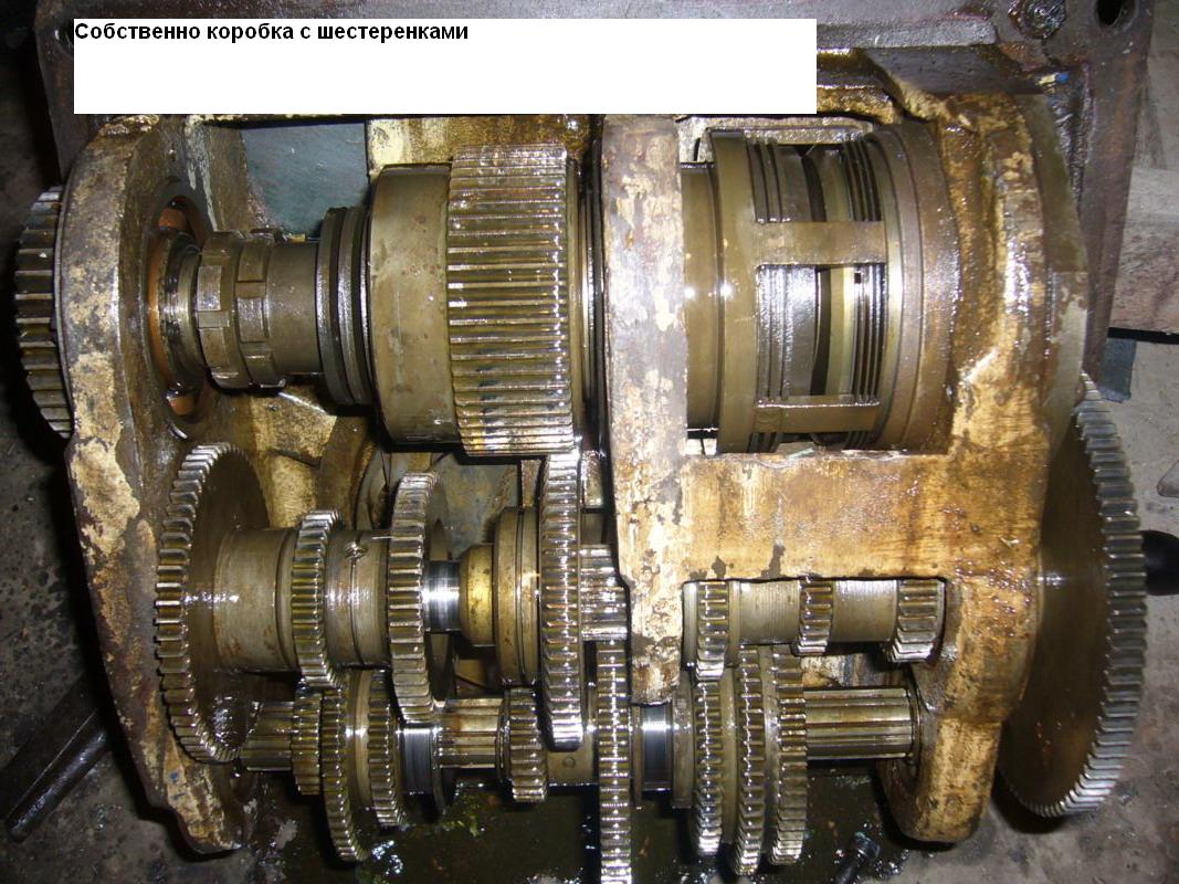

Разобрал/помыл станок
01.jpg (25690 просмотров) <a class='original' href='./download/file.php?id=14102&sid=5028d03eeb845dd8d49b65483a74100d&mode=view' target=_blank>Загрузить оригинал (110.12 КБ)</a>
01i1067x800.jpg (25690 просмотров) <a class='original' href='./download/file.php?id=14103&sid=5028d03eeb845dd8d49b65483a74100d&mode=view' target=_blank>Загрузить оригинал (104.09 КБ)</a>
02i1067x800.jpg (25690 просмотров) <a class='original' href='./download/file.php?id=14104&sid=5028d03eeb845dd8d49b65483a74100d&mode=view' target=_blank>Загрузить оригинал (76.97 КБ)</a>
Net_rezbi2.jpg (25690 просмотров) <a class='original' href='./download/file.php?id=14105&sid=5028d03eeb845dd8d49b65483a74100d&mode=view' target=_blank>Загрузить оригинал (152.43 КБ)</a>
P1050707_1067x800.jpg (25690 просмотров) <a class='original' href='./download/file.php?id=14106&sid=5028d03eeb845dd8d49b65483a74100d&mode=view' target=_blank>Загрузить оригинал (169.41 КБ)</a>
P1050709_1067x800.jpg (25690 просмотров) <a class='original' href='./download/file.php?id=14107&sid=5028d03eeb845dd8d49b65483a74100d&mode=view' target=_blank>Загрузить оригинал (159.47 КБ)</a>
P1050710_1067x800.jpg (25690 просмотров) <a class='original' href='./download/file.php?id=14108&sid=5028d03eeb845dd8d49b65483a74100d&mode=view' target=_blank>Загрузить оригинал (140.69 КБ)</a>
P1050718_1067x800.jpg (25690 просмотров) <a class='original' href='./download/file.php?id=14109&sid=5028d03eeb845dd8d49b65483a74100d&mode=view' target=_blank>Загрузить оригинал (136.74 КБ)</a>
P1050740_1067x800_600x800.jpg (25690 просмотров) <a class='original' href='./download/file.php?id=14110&sid=5028d03eeb845dd8d49b65483a74100d&mode=view' target=_blank>Загрузить оригинал (88.9 КБ)</a>
P1050742_1067x800_600x800.jpg (25690 просмотров) <a class='original' href='./download/file.php?id=14111&sid=5028d03eeb845dd8d49b65483a74100d&mode=view' target=_blank>Загрузить оригинал (83.71 КБ)</a>
post-5687-12644365661.jpg (25690 просмотров) <a class='original' href='./download/file.php?id=14112&sid=5028d03eeb845dd8d49b65483a74100d&mode=view' target=_blank>Загрузить оригинал (152.43 КБ)</a>
Slevo_est_rezba.jpg (25690 просмотров) <a class='original' href='./download/file.php?id=14113&sid=5028d03eeb845dd8d49b65483a74100d&mode=view' target=_blank>Загрузить оригинал (158.24 КБ)</a>
Sverhu.jpg (25690 просмотров) <a class='original' href='./download/file.php?id=14114&sid=5028d03eeb845dd8d49b65483a74100d&mode=view' target=_blank>Загрузить оригинал (164.45 КБ)</a>

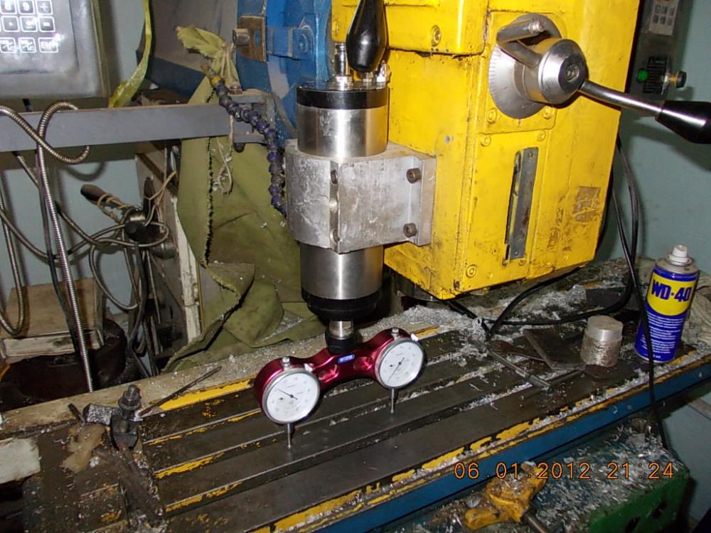

Дополнительный шпиндель
Чтобы расширить возможности шпинделя приделал китайский шпиндель на 24 000 об/мин
Выставление перпендикулярности.jpg (25683 просмотра) <a class='original' href='./download/file.php?id=14132&sid=5028d03eeb845dd8d49b65483a74100d&mode=view' target=_blank>Загрузить оригинал (123.09 КБ)</a>
Дополнительный шпиндель.jpg (8.65 КБ) 25683 просмотра
