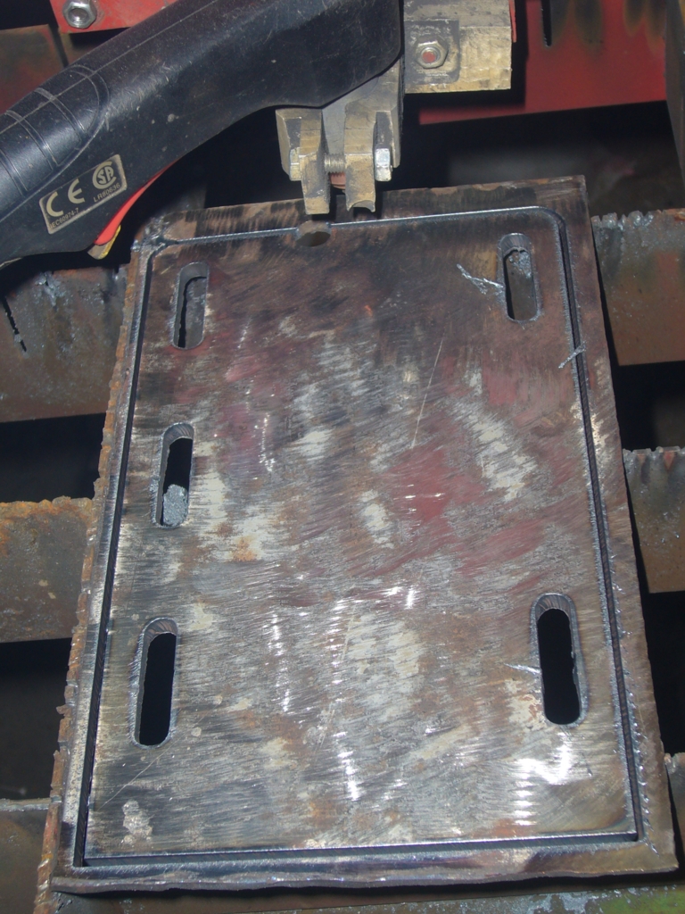

Резка 10мм стали (41092 просмотра) <a class='original' href='./download/file.php?id=1680&sid=f175027438111a0096d41d1d8b0c8440&mode=view' target=_blank>Загрузить оригинал (236.21 КБ)</a>
Резка 10мм стали
Результат (41092 просмотра) <a class='original' href='./download/file.php?id=1681&sid=f175027438111a0096d41d1d8b0c8440&mode=view' target=_blank>Загрузить оригинал (640.23 КБ)</a>
Результат

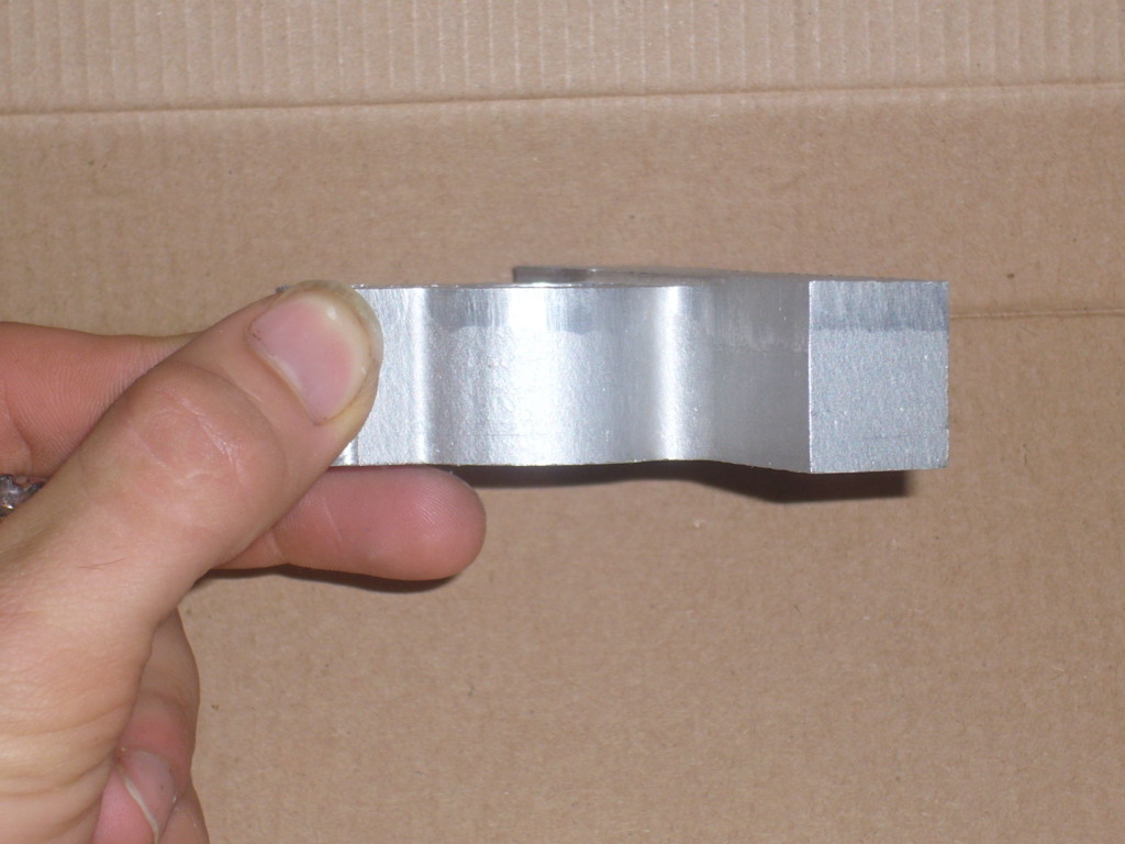

aftaev писал(а):Фрезеровка Ал крепежа для Хипера
Ого, а что такая станина и направляющие нормально фрезеровку металла держат?

Nick писал(а):Ого, а что такая станина и направляющие нормально фрезеровку металла держат?
Там нарпавлющие цилиндрические, провисают. жескости нет. А Ал фрезеровать можно. Если это можно назвать фрезеровкой. Обороты 6000, подача по сюсють и поливать водой чтоб стружку вымывать. Это не фрезеровка, а грызня.

Нифига. Там повортоный столик, удобно делить. А суть такая что нужно изготовить образец шестеренки из дерева, выдавить в земле с помощью нее форму, а потом залить Ал. Сразу видно не литейщик Ала.
Плавим Ал (41066 просмотров) <a class='original' href='./download/file.php?id=1691&sid=f175027438111a0096d41d1d8b0c8440&mode=view' target=_blank>Загрузить оригинал (222.89 КБ)</a>
Плавим Ал
Отливаем заготовку, потом фрезеруем как ДСП и получаем шестеренки которые крутит серва оси:
P1050848_1024x768.jpg (41066 просмотров) <a class='original' href='./download/file.php?id=1692&sid=f175027438111a0096d41d1d8b0c8440&mode=view' target=_blank>Загрузить оригинал (231.75 КБ)</a>
Воть!!!

aftaev писал(а):Отливаем заготовку, потом фрезеруем как ДСП и получаем шестеренки которые крутит серва оси:
А почему бы сразу болванку не фрезернуть? Станок то должен это позволять!
aftaev писал(а):Запросто. Ноги откручиваются от основания и тащи куды угодно. Он ставится как паук.
Понятно, что оно просто, вопрос лично ты это использовал?
ЗЫ На счет листа, если стол у станка крепкий, то можно и на лебедке лист закатить ;). или ты люк вырезал в уже собранной атомной подводной лодке 8-) ?

Nick писал(а):А почему бы сразу болванку не фрезернуть? Станок то должен это позволять!
А чтоб болванку отлить нужна примерная форма. Вот из ДСП делаем примерную форму чуть больше чем шестренка вдавливаем в глинянопесчаную смесь (земля у литейщиков называется) и льем туды Ал = болванка.
Потом из болванки ДСП сделал примерную шестеренку, обжал ее ремнем и смотрел как сидит ремень. Так методом тыка пришел к нужному диаметру. Nick фрезеровать ДСП это писк научного прогресса или метод научного тыка :)
Для крепелния лазера на станке основу сдела из ДСП на томже фрезере :) Из ДСП сдеал основу так как лазер питается 25000в. Сделай основу из Ала бужет прочнее, но чуть стукнул кокнул трубку и пробой 25000В возможен.
Nick ты еще не видел что я на станке делаю. Я могу трубу зажать в тиски, в шпиндель шлиф диск (Луга образив) включаю подачу и он пилит сам :)
На станке ЧПУ2 все что отлито из Ала лил в выжигаемую форму. Берется пенопласт, фрезеруется на 6Т80Ш, обмазывается мазюкой, сушится и заливается Ал.
Nick писал(а):Понятно, что оно просто, вопрос лично ты это использовал?
Да но мало.
Nick писал(а):ЗЫ На счет листа, если стол у станка крепкий, то можно и на лебедке лист закатить
Только его еще отодрать от земли нужно. Лист 20мм если память не изменяет шириной 2.5м длиной 6м :) Плазмарезки способные резать такие листы имеют стол на фундаменте. Сверху кран портальный
А вот переносные газо/плазморезки

25000 Вольт пробивают 25мм воздуха. Так что и дсп может не помочь, надо на керамику ставить!
А плазма нормально режет лист, если он на земле лежит? Там же вроде струю воздуха сильная должна быть... Рез не страдает?
