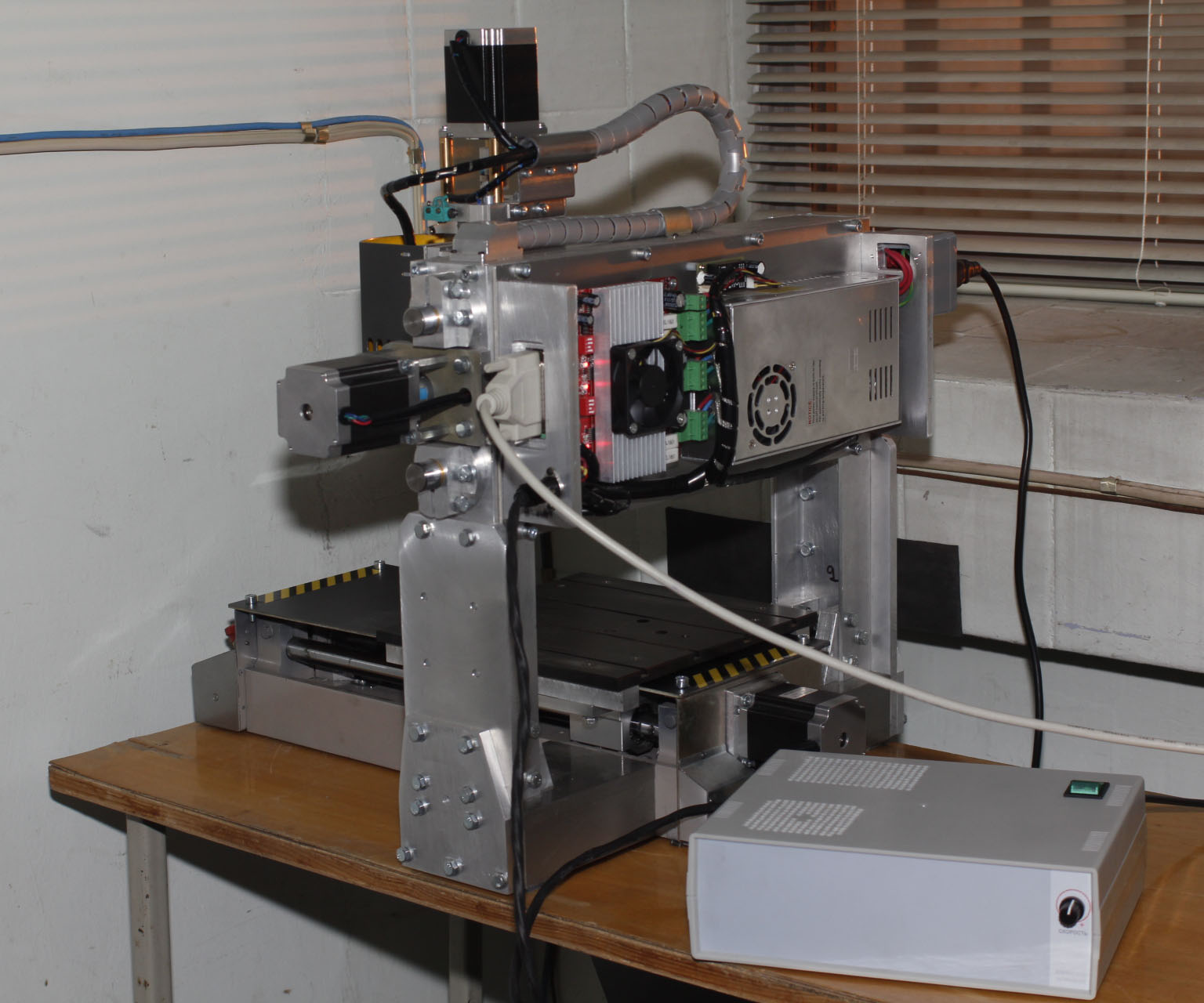

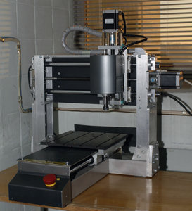

Этот станок сделан из того, что попалось под руку.
Из купленных деталей,- валы и каретки по X-Y осям, контроллер,
источник питания контроллера, шпиндель с источником питания,
концевые выключатели, кнопка аварийной остановки.
Для оси X приспособлен алюминиевый профиль шириной 70 мм,
который на две опоры , прикрученные к X-порталу.
Ось Y - станина от сгоревшего лазера.
Рабочий стол - подвижной 220х240мм.
Z- из готовых деталей - стальные валы и бронзовые втулки.
Каретки (или лучше сказать салазки) пришлось делать
самому.
Станок сейчас в рабочем состоянии. С настройками Stepconfig-а помог Nick :beer_blow: .
Работа проверялась пока на холостом ходу.
Думаю. что нужно усовершенствовать конструкцию, а также улучшить дизайн внешнего вида.
По этому поводу вопрос: где можно купить опорно-радиальные подшипники ?
Вот фоты станка:

Общий вид. Прототипом послужил Roland MDX-540.

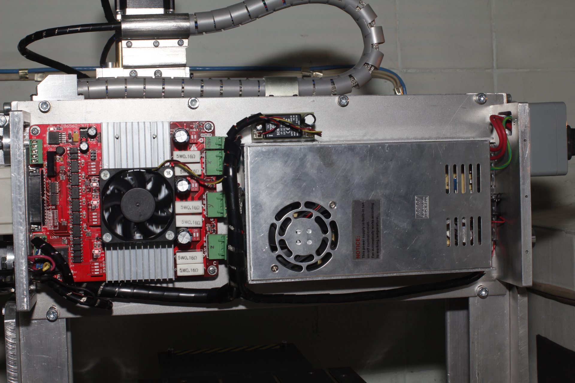

Сзади расположена электроника.
Стандартный контроллер и блок питания (6310 просмотров) <a class='original' href='./download/file.php?id=10217&sid=d8cdf5ddf8bbffb5555bfbee09fe1ea3&mode=view' target=_blank>Загрузить оригинал (1.02 МБ)</a>

Красиво вышло. Электронику на станок зря повесил, не любит она вибраций :)

Действительно красиво. Кабелеукладчик самодельный?

Кабельукладчик - это бандаж для компьютерных проводов.
Когда - то был куплен в М-Видео, теперь вот пригодился.
С вибрациями посмотрим, как будет. В принципе ничто не мешает
снять всё это и запихнуть в отдельный корпус.

Отличная работа! Над защитой направляющих столика долго думали?

Совсем не думал. Roland MDX-540 так сделан.
А любая разработка, как известно, начинается с изучения того,
что уже сделано другими.

ТеХник писал(а):Z- из готовых деталей - стальные валы и бронзовые втулки.
А втулки где брал?
Не боишься быстрого износа?

Втулки и валы раньше были направляющими на оптических системах.
Насчёт износа втулок не знаю, а вот валы не взял ни один токарный резец.
Пришлось стачивать на наждаке.

aftaev писал(а):Электронику на станок зря повесил, не любит она вибраций
Некоторые используют такую компоновку:
http://www.cutmaster.ru/machine/show/st ... u-cm-1500/

Электроника здесь причём? Скрытая реклама?

valb писал(а):Электроника здесь причём? Скрытая реклама?
Блок управления удобно смонтирован на задней стенке поратала :D - теперь никаких мешающих коробок на столе и никаких лишних проводов
