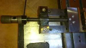

обновил тиски - теперь имею нормальный трапециидальный винт с ручкой
DSC_0810.jpg (2224 просмотра) <a class='original' href='./download/file.php?id=10010&sid=28dea52bd5959f05250f40ede58c57ff&mode=view' target=_blank>Загрузить оригинал (579.94 КБ)</a>

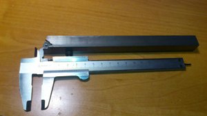

ножик для токарника
DSC_0811.jpg (2224 просмотра) <a class='original' href='./download/file.php?id=10011&sid=28dea52bd5959f05250f40ede58c57ff&mode=view' target=_blank>Загрузить оригинал (612.49 КБ)</a>

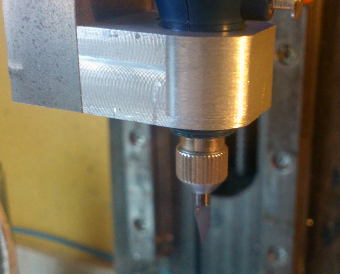

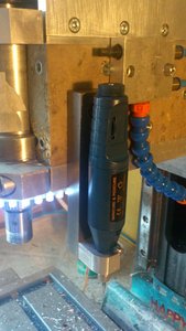

сделал держалку для гравера
DSC_0813.jpg (2082 просмотра) <a class='original' href='./download/file.php?id=10020&sid=28dea52bd5959f05250f40ede58c57ff&mode=view' target=_blank>Загрузить оригинал (447.5 КБ)</a>
DSC_0814.jpg (2082 просмотра) <a class='original' href='./download/file.php?id=10021&sid=28dea52bd5959f05250f40ede58c57ff&mode=view' target=_blank>Загрузить оригинал (277.06 КБ)</a>
и даже чуть чуть попробовал в ручную поелозить по текстолиту...
гравер полное говно :(
Сообщения: 22776
Re: Мой китаес Bernardo KF25 Top
Да, смешно выглядит :)
На такой железяке, как рыба прилипала :).
ЗЫ с такого ракурса видны гораздо более интересные вещи - светодиоды и трубка СОЖ с каким-то блоком. Про них расскажи! :)

Алексс писал(а):гравер полное говно :(
хотел сказать, про то что моей супруге как-то подарили маникюрный набор с очень похожим "гравером". увеличил фотку и понял - нет, не показалось, он и есть "Manicure & pedicure". Кстати, она им ни разу не воспользовалась.
Там еще мини-печка была для сушки лака.
Да, иллюминация интересная, про нее ты вроде не рассказывал.

Serg-tmn писал(а):"Manicure & pedicure"
да, оно.
я повелся на надпись double bearing + небольшой обзор на easyelecronics - там что-то аналогичное нахваливали.
к стати ногти пилить достаточно удобно.

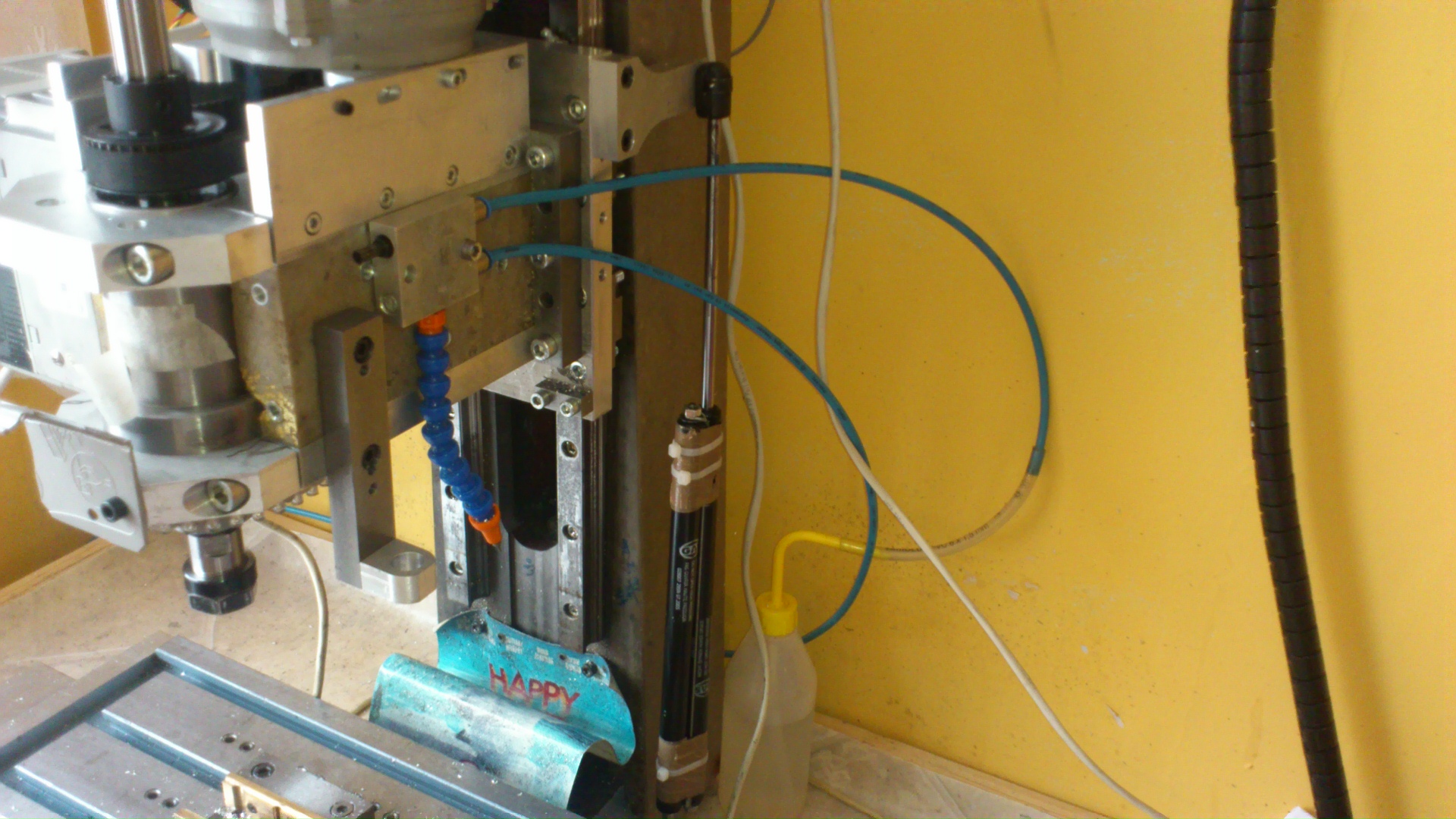

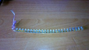

про остальные ништяки

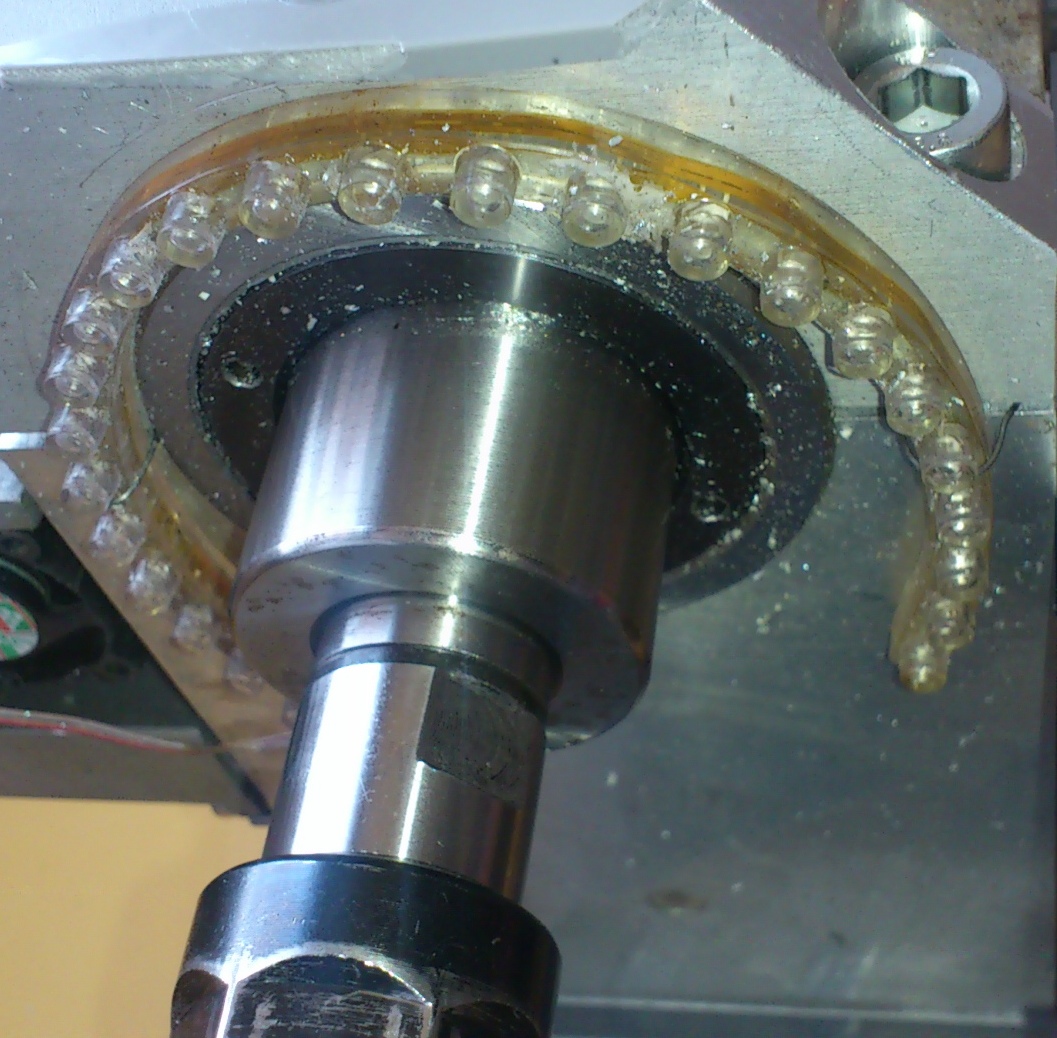

освещение:
на ebay нашел такую вот герметичную полоску светодиодов за пару баксов
DSC_0817.jpg (2068 просмотров) <a class='original' href='./download/file.php?id=10023&sid=28dea52bd5959f05250f40ede58c57ff&mode=view' target=_blank>Загрузить оригинал (634.95 КБ)</a>
еще давно штрапсом прикрепил к телу шпинделя так оно там и жило пока пластик не высох и полоска стала кольцом.
на новом шпинделе ничего не выступает, поэтому кольцо висит на двух проволочках
DSC_0816.jpg (2068 просмотров) <a class='original' href='./download/file.php?id=10022&sid=28dea52bd5959f05250f40ede58c57ff&mode=view' target=_blank>Загрузить оригинал (356.7 КБ)</a>
питание от частотника, там 12в есть.

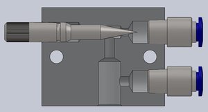

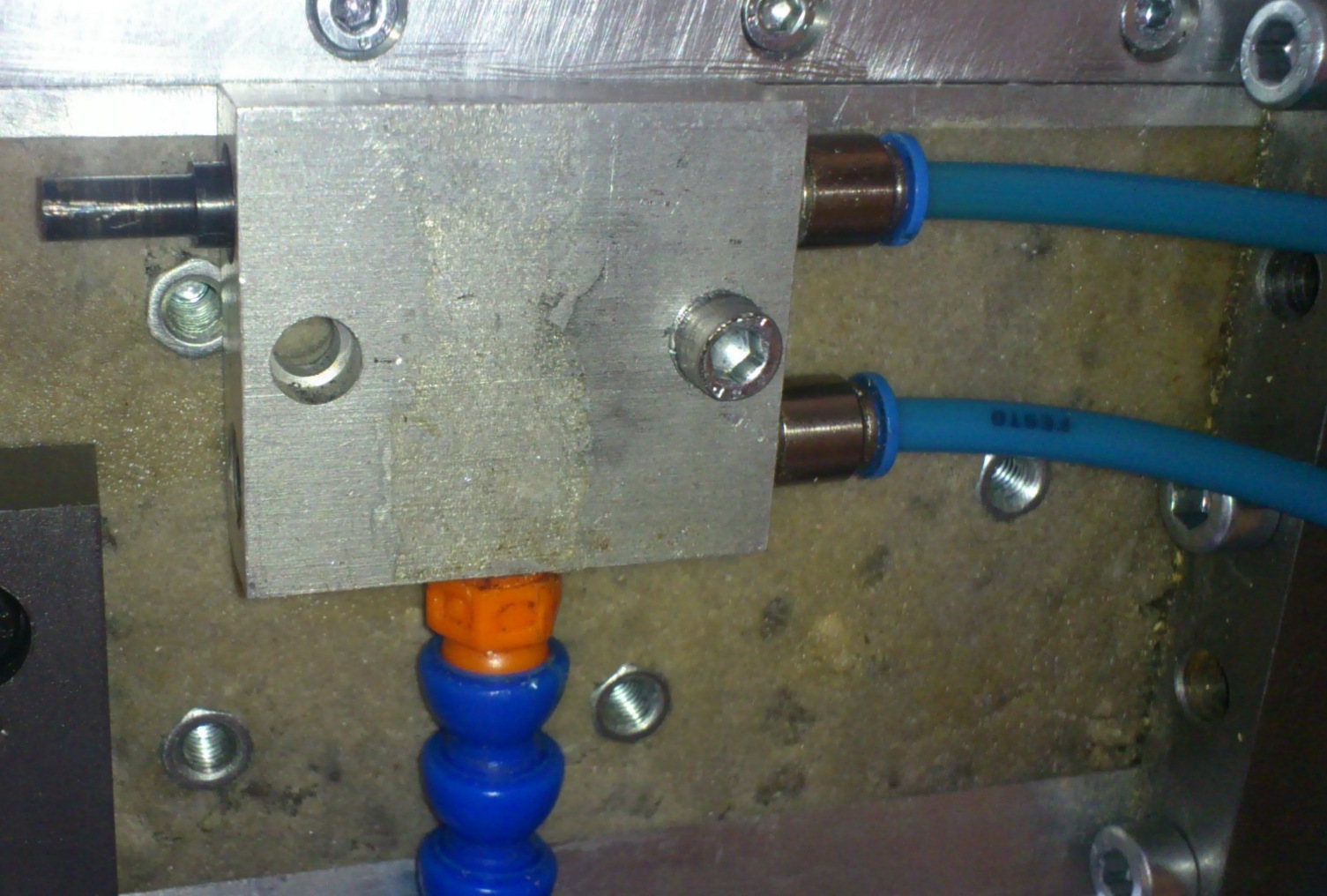

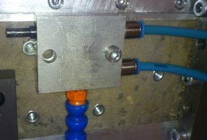

охлаждение это мой mist cooler
редуктор схема
mist смеситель.JPG (2068 просмотров) <a class='original' href='./download/file.php?id=10027&sid=28dea52bd5959f05250f40ede58c57ff&mode=view' target=_blank>Загрузить оригинал (55.76 КБ)</a>
живьем
DSC_0818.jpg (2068 просмотров) <a class='original' href='./download/file.php?id=10024&sid=28dea52bd5959f05250f40ede58c57ff&mode=view' target=_blank>Загрузить оригинал (325.19 КБ)</a>

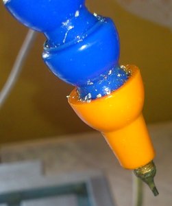

сопло
DSC_0819.jpg (2068 просмотров) <a class='original' href='./download/file.php?id=10025&sid=28dea52bd5959f05250f40ede58c57ff&mode=view' target=_blank>Загрузить оригинал (176.62 КБ)</a>
бутыль с жидкостью
DSC_0821.jpg (2068 просмотров) <a class='original' href='./download/file.php?id=10026&sid=28dea52bd5959f05250f40ede58c57ff&mode=view' target=_blank>Загрузить оригинал (663.37 КБ)</a>
работает на принципе трубки вентури в сопле (две иглы от шприца одна в другой).
внутри гофрированного шланка находятся еще два коаксиально.
по внешнему идет воздух, по внутреннему жидкость.
вот и все :)
