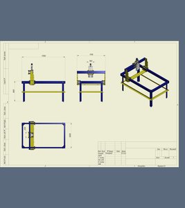

Чертёж

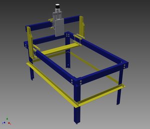

перспектива (в прямом и переносном) (11683 просмотра) <a class='original' href='./download/file.php?id=9839&sid=6f479f807ec0b94115bae58b6741bbd2&mode=view' target=_blank>Загрузить оригинал (2.64 МБ)</a>
Ну вот, теперь у меня уже б/м внятное представление о том как это должно выглядеть! наследовал прототип мастера но кое-где ушел "в лево". первое это количество подшипников на каретке. у меня их 16, 4 из которых катаются по верхней плоскости направляющей. у Мастера их два. давайте пинайте меня если я оплошал но мне думается так каретка будет крепчей. и направляющим легче. второе - сместил портал ближе к центру каретки. вопрос спорный, но вес шпинделя с воздушным охлаждением в пластиковом корпусе по идее не должон сильно перевешивать чтобы весь портал подавать на край кареток. равномерное распределение веса важней 5 см. рабочей зоны. в остальном все вроде в "рамках дозволенного".
Теперь сижу изучаю фотки редукторов Мастра. делать такие шкивы из оргстекла мне негде поэтому буду покупать. подскажите какие взять +какие ремни.
На этой неделе планирую закупить трубы, крепления, подшипники, сверла, :hammer: :rasp: :spanner: и пр. а на следующей выезжаю на месяц к дядьке :hottabych: в деревню и уже там открою отдельную тему по постройке моего станка Мастер-1 (да, я его назвал в честь Мастера, но не из лести а с расчетом! - как вы яхту назовете так она и поплывет!))) Пожелайте мне попутного ветра!!!
