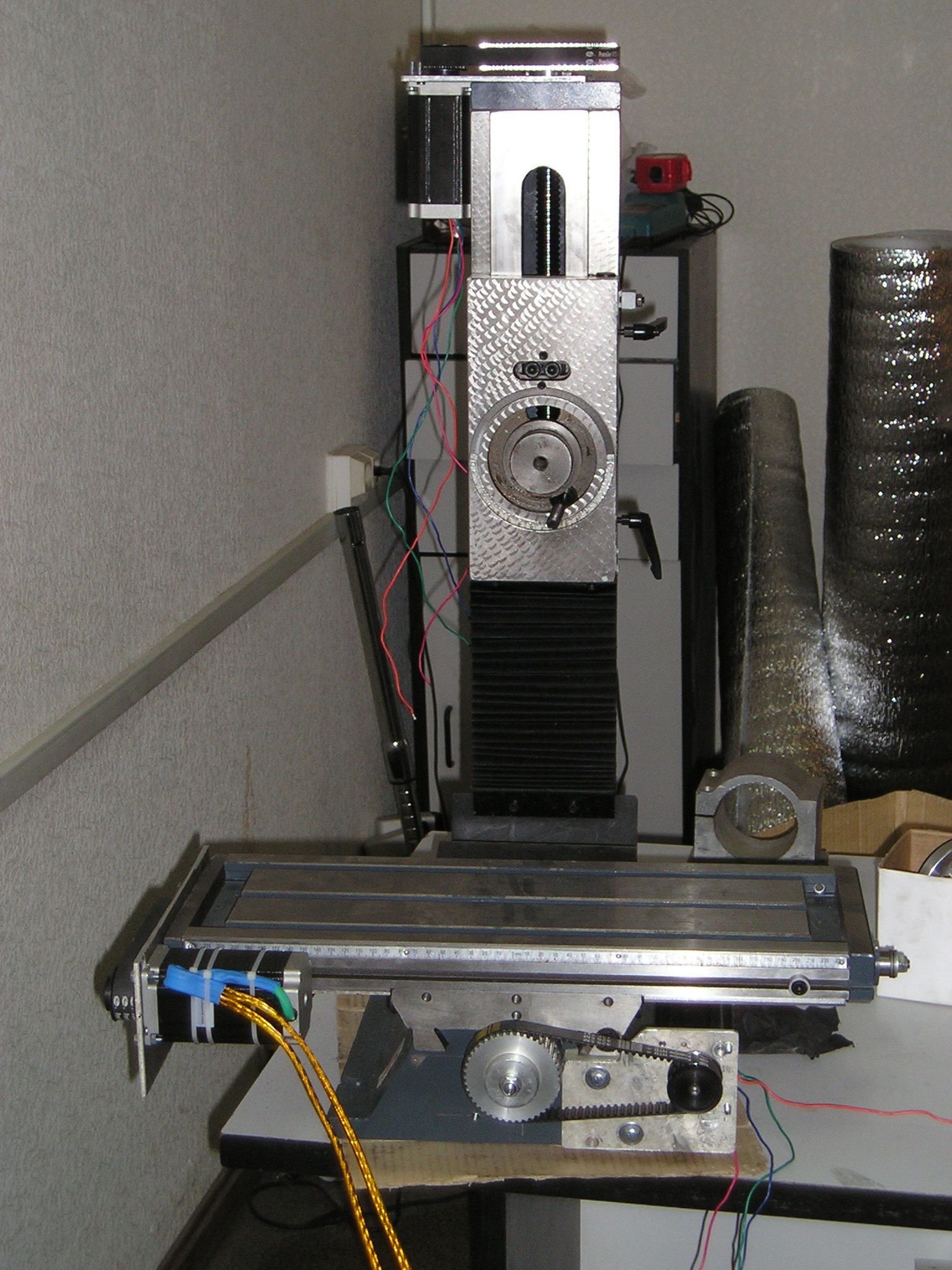

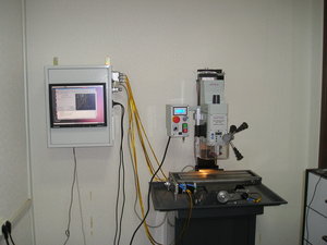

Выкладываю фото промежуточных этапов оснащения ЧПУ станка BF20.

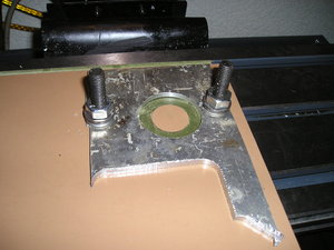

Когда станок будет запущен, планируем первое, что сделать - корпуса редукторов. Плита Д16 20 мм под это уже закуплена. А пока ШД стоят на временных пластинах.
Станок с ШД, установленными на временные крепления. Шпиндель снят. (23280 просмотров) <a class='original' href='./download/file.php?id=9809&mode=view' target=_blank>Загрузить оригинал (496.12 КБ)</a>
Пока подключена только ось Х.

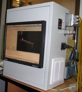

За основу, как и у многих самодеятельных станкостроителей, взят корпус электрощита.
Размер - 400х500х220. Справа - разъемы подключения ШД, шпинделя, датчиков и питания.
Внизу - решетка для выхода воздуха
Шкаф управления (23280 просмотров) <a class='original' href='./download/file.php?id=9807&mode=view' target=_blank>Загрузить оригинал (239.97 КБ)</a>
Шкаф управления

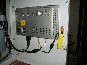

Внутри - контроллер ШД (с запасом взят 4-х канальный), блоки питания контроллера и компьютера, системная плата, винчестер, а также инвертор питания шпинделя (предполагается помимо родного от станка ставить высокоскоростной). Все узлы смонтированы на съемной панели, которая входила в комплект шкафа, поэтому вся начинка ставится и снимается одним блоком. Конструкция внешних разъемов и их крепления предусматривают возможность снятия изнутри шкафа.
На левой стенке - вентилятор охлаждения 120 мм.
Начинка шкафа (23280 просмотров) <a class='original' href='./download/file.php?id=9808&mode=view' target=_blank>Загрузить оригинал (345.66 КБ)</a>
Начинка шкафа
Монитор, врезанный в дверцу шкафа. Желтая штучка справа - контроллер сенсорного экрана (23280 просмотров) <a class='original' href='./download/file.php?id=9810&mode=view' target=_blank>Загрузить оригинал (642.39 КБ)</a>
Это про него http://www.cnc-club.ru/forum/viewtopic. ... 412#p46412

Nick писал(а):Кстати, по железу на станке что-то меняли, или только установили приводы?
Поставил ШВП, готовые, для этого станка. Обошлось где-то в 800 с лишним евро плюс изрядный геморрой с доставкой из Голландии. Сейчас-то я понимаю, что был неправ :monkey: , гораздо дешевле было взять на cnc-box :) и найти толкового токаря, а тогда вот так :wik:

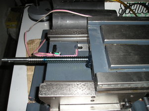

Вот такие ШВП (X и Y) (23096 просмотров) <a class='original' href='./download/file.php?id=10151&mode=view' target=_blank>Загрузить оригинал (645.6 КБ)</a>
Датчик Home X (23096 просмотров) <a class='original' href='./download/file.php?id=10152&mode=view' target=_blank>Загрузить оригинал (630.79 КБ)</a>
Датчик Home X

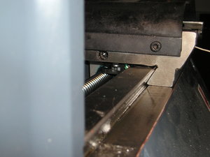

ШВП Z (не на месте), датчик и флажок Home Z (23096 просмотров) <a class='original' href='./download/file.php?id=10158&mode=view' target=_blank>Загрузить оригинал (641.94 КБ)</a>
Датчик Home Y (23096 просмотров) <a class='original' href='./download/file.php?id=10150&mode=view' target=_blank>Загрузить оригинал (635.57 КБ)</a>
Датчик Home Y
Флажок датчика Home Y (23096 просмотров) <a class='original' href='./download/file.php?id=10153&mode=view' target=_blank>Загрузить оригинал (663.83 КБ)</a>
Станок на месте постоянной дислокации (23096 просмотров) <a class='original' href='./download/file.php?id=10154&mode=view' target=_blank>Загрузить оригинал (665.92 КБ)</a>
Первая стружка :) (23096 просмотров) <a class='original' href='./download/file.php?id=10156&mode=view' target=_blank>Загрузить оригинал (660.19 КБ)</a>
Первая стружка :)

Сообщения: 8408
Re: BF20 - очередная ЧПУизация китайского немца
По Зет нормально едет , не вибрирует?
А то всё думаю ставить на свой чпу или нет, смущают ластохвосты.
Сообщения: 9116
nik1 писал(а):По Зет нормально едет , не вибрирует?
Нормально, по Z пробовал до 2700 мм/мин, голову легко таскает вверх-вниз. На малых скоростях тоже плавненько идет (микрошаг 1/8).
А почему ластохвосты начали смущать?

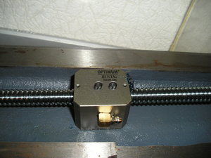

А как эта гайка крепится к станку?

Nick писал(а):А как эта гайка крепится к станку?
На задней стороне гайки есть отверстия с резьбой М6, к ним крепится сухарь, который входит в окно каретки оси Y. Сухарь в окне просто зажимается винтами, которые доступны с задней стороны каретки.
Вот здесь виден сухарь.
PC052417-1.JPG (23087 просмотров) <a class='original' href='./download/file.php?id=10162&mode=view' target=_blank>Загрузить оригинал (460.18 КБ)</a>
Похожим образом крепится каретка Z. А гайка X просто входит одним боком в еще одно окно каретки Y и, опять же, зажимается парой винтов.
Все крепления штатные, тут ничего додумывать не пришлось.
Сообщения: 9116
nik1 писал(а):Как то надо смазывать, а то вроде как быстро помрут
Еще поджим клиньев подобрать, что бы не было люфта и плавность хода осталась
На моем Зет дробит при перемещении, даже с разжатыми стопорами
Смазывать - ежедневно, перед началом работы. Можно чаще. Можно какую-нибудь автосмазку придумать.
Стопоры на станке с ЧПУ при работе должны быть полностью отпущены. Они не для регулировки. Даже можно их вообще снять, особенно по X и Y. Выборка зазоров - только продольным смещением клиньев. Оба регулировочных винта (на торцах клина) должны быть затянуты. Клин елозить туда-сюда не должен.

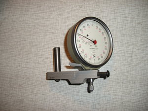

Из подручных материалов сделал приспособление и выставил перпендикулярность оси шпинделя.
PC212458.JPG (22981 просмотр) <a class='original' href='./download/file.php?id=10339&mode=view' target=_blank>Загрузить оригинал (640.97 КБ)</a>
Сообщения: 22776
За счет чего перпендикулярность выставляется? За счет крепления шпинделя?
Сообщения: 9116
Nick писал(а):За счет чего перпендикулярность выставляется? За счет крепления шпинделя?
Да, влево-вправо голова хоть вкруговую поворачивается.
http://cnc-club.ru/forum/download/file. ... &mode=view
А вперед-назад пришлось бы какие-то прокладки городить. Но мне повезло - неперпендикулярность в этом направлении не превышает нескольких микрон на плече 120 мм.
