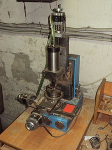

Мой первый доделанный станок. Для бронзы. Делает упорные подшипники. Режет и стальку.

5 осей?
Расскажи про него подробнее, как делал из чего?

вроде как 3Nick писал(а):5 осей?
1. Диаметр фрезы?deckard51 писал(а):Режет и стальку
2. Обороты?
3. Подача?
4. Съем за проход?
5. Мощь шпинделя?
6. Сколько живет фреза?

Нет три оси. Делал его после того самого что продаю. Уже на скорою руку, но результатом впринципе доволен. Х и Y нашел на юноне от какогото немецкого станка, добавил туда по паре радиально упорных подшипничков и сделал компинсацию мертвого хода на гайках. ось Z купил тоже на юноне от такого вот станка тоже вкорячил радиально уп подшипники и с гайкой поколдовал. Сварил станину из толстого профиля набил её бронзовой стружкой для весу (благо её много на работе).

Сталь режу очень редко. Однозаходной фрезой 3.175 Подачи минимальные за проход снимаю 0.1 мм. Больше както страшно. Шпиндель 800 Вт

А я что-то подумал, что у патрона тоже привод есть, и в креплении оси Z  издалека угадывался поворотный механизм, видел где-то станок. где так вся ось поворачивалась.
Т.е. Вот эта синяя сварена из профиля?
А как много станок работает? Есть ли выработка на винтах / направляющих?

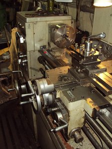

Да синяя из профиля сварена, место где стоит координатный столик я расточной головкой фрезернул и привентил его туда. А плита на которой ось Z крепится это от токарного станка 1к62 каретка резцедержателя.

Работает уже год довольно плотно. Пока нареканий нет. Так эти куски чугуна еще доменя трудилисьNick писал(а):А как много станок работает? Есть ли выработка на винтах / направляющих?

Хочу вскоре для него четвертую ось сделать. Интересно поразбираться с четвертой координатой.
Завтра могу более подробные фотки сделать станка и что на нем сделано.

для этого нужен редуктор безлюфтовыйdeckard51 писал(а):Хочу вскоре для него четвертую ось сделать. Интересно поразбираться с четвертой координатой.

Я думал взять зубчатый ремень и шкивы от электрорубанка. Сделать натяжитель, так что длюфтов не должно быть. Надо найти маленький патрончик трехкулачковый сперва. Ну и разобраться где G-код для 4-ой оси создавать.
