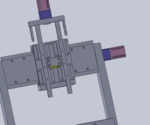

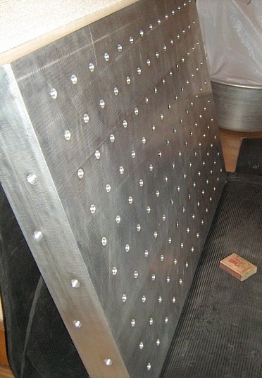

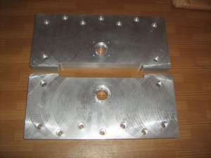

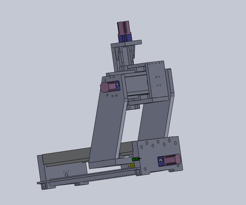

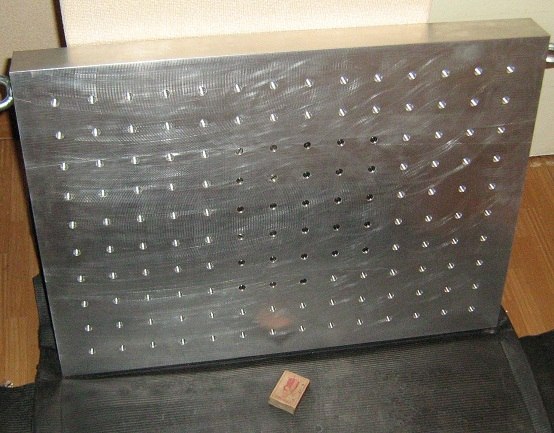

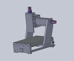

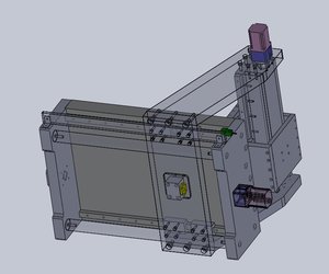

Вот решил сделать с подвижным порталом. Около года назад начал модель чертить, сейчас почти все железки готовы. Осталось заказать блоки подшипников и швп.
На плиты потратил 14тр, 12 кареток (hiwin HGH20CA) + 2 рельса (HGR20) по 600 + 2 рельса по 480 + 2 рельса по 360 = 22330, три движка (nema 23, 76мм длиной, крутящий момент 18.9кг)= 4500.

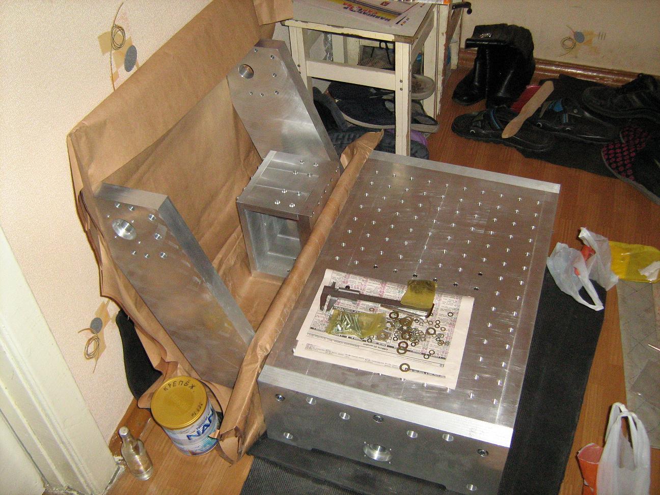

рельсы, движки заказывал у китайцев, швп (sfu1204, около 5000 выйдет на все оси + 3 гайки) планирую там же. Обработкой дюралек занимался сам, т.к. на чпу центре работаю и как бы специальность основная фрезеровщик. Сейчас пока привёз домой стол, фотки его и выкладываю ниже, позже будут остальные и процесс сборки. Расход будет 129(z) х 275(у) х 405(x). Вес в солиде считал, стол 40,5 кг (что вроде похоже, на 5 этаж без лифта пёр один). Полный вес только дюрали около 100 кг.
Вот модель в солиде 2009 [4,5Мб]
Прошу критики и подсказок)
Со шпинделем пока не определился, но хочу брать с жидким охлаждением(вроде намного тише будет, по сравнению с воздушным) и на 1,5-2 квт. Чиллер для него нужен?
Предполагается обработка лёгких сплавов, пластика, возможно стали (послойкой, и если выдержит). Гравировку наверное не потянет, т.к. масса портала под 50 кг и инерция слишком большая будет... Под гравировку хочу замутить станок помельче, и с подвижным столом, а не порталом)
Модель и фото стола ниже.
модель без шпинделя и швп. (9822 просмотра) <a class='original' href='./download/file.php?id=8081&sid=4cac757ad7f26a899a1ce774bf3c3be6&mode=view' target=_blank>Загрузить оригинал (31.37 КБ)</a>

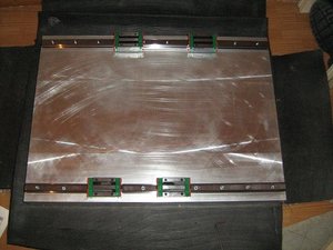

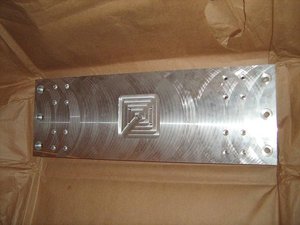

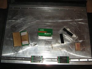

низ стола, пазы для рельс. немного промахнулся на 2 сотки на сторону когда делал, сами рельсы 20,02 у основания, а паз сделал 20,06. но вроде сидят не болтаются. но придётся всёравно выставлять походу =( (9822 просмотра) <a class='original' href='./download/file.php?id=8085&sid=4cac757ad7f26a899a1ce774bf3c3be6&mode=view' target=_blank>Загрузить оригинал (42.11 КБ)</a>
верх, крепёжные отверстия, М8 (9822 просмотра) <a class='original' href='./download/file.php?id=8086&sid=4cac757ad7f26a899a1ce774bf3c3be6&mode=view' target=_blank>Загрузить оригинал (61.49 КБ)</a>

rustech писал(а): низ стола, пазы для рельс. немного промахнулся на 2 сотки на сторону когда делал, сами рельсы 20,02 у основания, а паз сделал 20,06. но вроде сидят не болтаются. но придётся всёравно выставлять походу =(
А все равно выставлять надо. Первую рельсу упираешь в бортик, а вторую по ней индикатором выставляешь.
А какой толщины у тебя плита? Что-то кажется слишком легко 40 кг для такой толщины :).
И не тонковата ли будет ШВП для такого тяжелого портала?
ЗЫ подход солидный :good:

Nick писал(а):А все равно выставлять надо. Первую рельсу упираешь в бортик, а вторую по ней индикатором выставляешь.
Так и буду делать, поставлю рельсы, уперев обе в одну сторону, проверю индикатором, будет расхождение, придётся выставлять.
Nick писал(а):А какой толщины у тебя плита? Что-то кажется слишком легко 40 кг для такой толщины .
Толщина 58
Nick писал(а):И не тонковата ли будет ШВП для такого тяжелого портала?
Вроде одна каретка около 300 кг держит спокойно. А выдержит ли резьба в плите (куда крепится рельс) я не знаю, практика покажет)

rustech писал(а):Вроде одна каретка около 300 кг держит спокойно.
Каретка то выдержит, но это наверно статическая нагрузка... Если на ней будет висеть портал, то будут еще нагрузки на скручивание, в каталогах есть эти нагрузочные параметры.
И для ШВП, 12мм имхо тонковато.

Nick писал(а):Каретка то выдержит, но это наверно статическая нагрузка... Если на ней будет висеть портал, то будут еще нагрузки на скручивание, в каталогах есть эти нагрузочные параметры. И для ШВП, 12мм имхо тонковато.
У знакомого станок 3 на 2 метра примерно. Каретки и рельсы двадцатки тоже, ШВП 16. Посмотрев на него, решил остановиться на рельсах 20. А швп взял 12, а не 16, потомуч то у 16 шаг минимальный 5, у 12 есть с шагом 4, что нужно было мне.

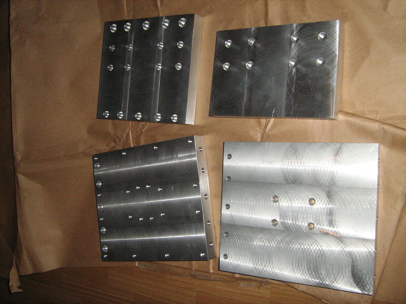

Стойки стола готовы :)
IMG_1574.jpg (9520 просмотров) <a class='original' href='./download/file.php?id=8574&sid=4cac757ad7f26a899a1ce774bf3c3be6&mode=view' target=_blank>Загрузить оригинал (53.51 КБ)</a>
IMG_1575.jpg (9520 просмотров) <a class='original' href='./download/file.php?id=8575&sid=4cac757ad7f26a899a1ce774bf3c3be6&mode=view' target=_blank>Загрузить оригинал (50.74 КБ)</a>
Сообщения: 8408
Re: Самодельный станок RusTech.
Красивые детальки, классно получается.
Сообщения: 22776
Только сейчас задумался, а как ты отверстия сверлил с торца своего стола? Это ж какой вылет у станка должен быть?

ну это, горизонтальным шпинделем)

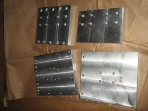

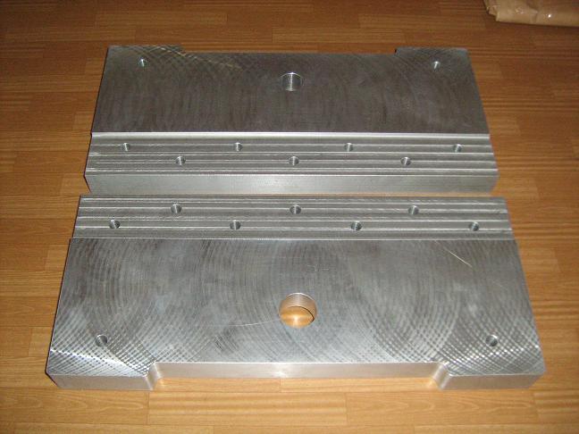

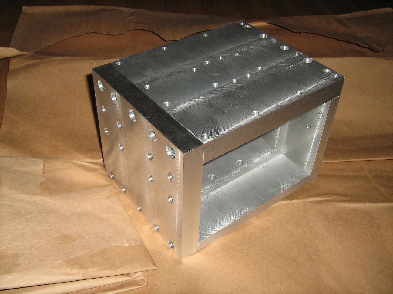

Коробка Y-Z
IMG_1576.jpg (9495 просмотров) <a class='original' href='./download/file.php?id=8576&sid=4cac757ad7f26a899a1ce774bf3c3be6&mode=view' target=_blank>Загрузить оригинал (199.6 КБ)</a>
IMG_1580.jpg (9495 просмотров) <a class='original' href='./download/file.php?id=8577&sid=4cac757ad7f26a899a1ce774bf3c3be6&mode=view' target=_blank>Загрузить оригинал (156.95 КБ)</a>
Yeltaev
Сообщения: 78
Зарегистрирован: 16 окт 2012, 10:15
Откуда: KZ
Сообщение Yeltaev »
и красиво и грамотно выглядит.

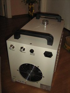

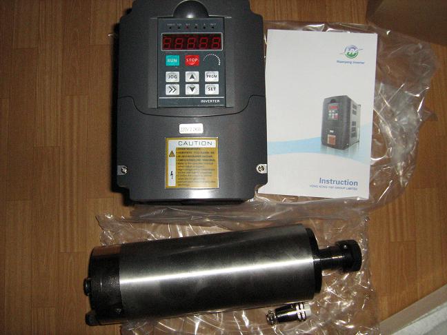

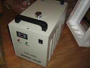

Пришёл наконец то шпиндель с инвертором и чиллер (брался на будущее для лазера, но пока будет со шпинделем работать).
IMG_1598.JPG (8860 просмотров) <a class='original' href='./download/file.php?id=10459&sid=4cac757ad7f26a899a1ce774bf3c3be6&mode=view' target=_blank>Загрузить оригинал (52.02 КБ)</a>
IMG_1593.JPG (8860 просмотров) <a class='original' href='./download/file.php?id=10460&sid=4cac757ad7f26a899a1ce774bf3c3be6&mode=view' target=_blank>Загрузить оригинал (47.01 КБ)</a>
IMG_1594.JPG (8860 просмотров) <a class='original' href='./download/file.php?id=10461&sid=4cac757ad7f26a899a1ce774bf3c3be6&mode=view' target=_blank>Загрузить оригинал (43.16 КБ)</a>
Рельсы по Х выставил. Осталось концы винтов швп сделать, дождаться крепёж и сборка пойдёт :)

rustech писал(а):чиллер
хорошая штука. где брал, почем?
rustech
Сообщения: 451
Зарегистрирован: 24 сен 2012, 07:17
Репутация: -40
Сообщение rustech »
брал тут http://www.aliexpress.com/snapshot/208287400.html цена там же =) заказывал емс -ом, около 15 т.р. вышло, но зато за 11 дней дошло :)
