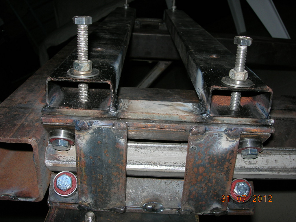

сделал регулировку кареток и нижнюю перемычку портала
DSCN7589.JPG (6818 просмотров) <a class='original' href='./download/file.php?id=7139&sid=9d3f0652e80e2c04baad9ca6b4a2e5db&mode=view' target=_blank>Загрузить оригинал (265.1 КБ)</a>
DSCN7590.JPG (6818 просмотров) <a class='original' href='./download/file.php?id=7140&sid=9d3f0652e80e2c04baad9ca6b4a2e5db&mode=view' target=_blank>Загрузить оригинал (269 КБ)</a>

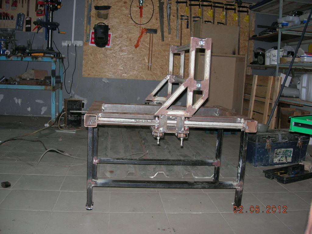

сейчас станок имеет такой вид
DSCN7602.JPG (6816 просмотров) <a class='original' href='./download/file.php?id=7141&sid=9d3f0652e80e2c04baad9ca6b4a2e5db&mode=view' target=_blank>Загрузить оригинал (263.46 КБ)</a>
DSCN7603.JPG (6816 просмотров) <a class='original' href='./download/file.php?id=7142&sid=9d3f0652e80e2c04baad9ca6b4a2e5db&mode=view' target=_blank>Загрузить оригинал (262.08 КБ)</a>
DSCN7604.JPG (6816 просмотров) <a class='original' href='./download/file.php?id=7143&sid=9d3f0652e80e2c04baad9ca6b4a2e5db&mode=view' target=_blank>Загрузить оригинал (253.77 КБ)</a>

Re: строю станок из металлопрофиля
А что хочешь на нем обрабатывать?
Я делал станок по похожей схеме, в итоге мне не понравилось крепление "рельсов" по Х.
Также _обязательно_ на оси Y и Z надо делать каретки такие же как на Х - чтобы они зажимали трубу с двух сторон, а не просто стягивали две трубы вместе - иначе, трубу просто прогибаются на 1мм в центре и на оси появляется не хилый люфт, который умножается на плечо оси и выходит громадный, пусть и упругий, но люфт на фрезе!
Ну и еще ось Z лучше делать как можно меньше - в итоге получится более жесткий станок.

Посмотрел я твой станок,честно говоря он мне тоже не очень понравился,хотя ось Z дала пищу для размышлений.В моём случае я изначально пытался заложить жесткость,особенно по оси У,для изготовления портала была применена труба 25*25,максимально занизил расстояние между нижней направляющей и столом,чтобы в последствии уменьшить плечо нагрузки,в тоже время довольно широко разнёс сами направляющие.Очень не плохо получилась нижняя перемычка портала,добавив общей жесткости оси У.Сейчас в ступоре как реализовать ось Z и прикрепить её к оси У.Также вызывает трудности реализация ходовой гайки.

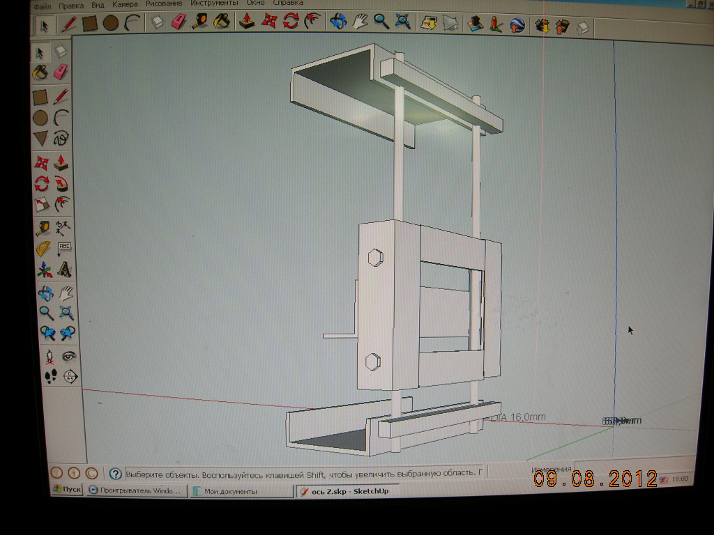

По гайке, лучше всего найти графитированный капролон, ну или обычный на крайний случай. А потом обычным метчиком нарезать на нем резьбу и все.
По Z, может получиться проще, если возьмешь не два профиля, а один, но по толще. Сделать по примеру оси Y станка Master_70...

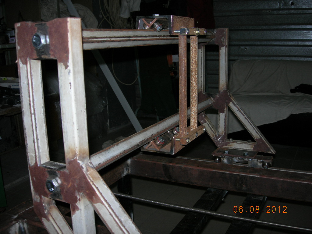

сегодня делал ось У,направляющие по Z будут другие,просто под рукой ничего более подходящего чем кругляк ф16 небыло :cry:
вот кино http://www.youtube.com/watch?v=ue0V4yrK ... detailpage
DSCN7608.JPG (6718 просмотров) <a class='original' href='./download/file.php?id=7262&sid=9d3f0652e80e2c04baad9ca6b4a2e5db&mode=view' target=_blank>Загрузить оригинал (256.7 КБ)</a>
DSCN7609.JPG (6718 просмотров) <a class='original' href='./download/file.php?id=7263&sid=9d3f0652e80e2c04baad9ca6b4a2e5db&mode=view' target=_blank>Загрузить оригинал (265.62 КБ)</a>
DSCN7610.JPG (6718 просмотров) <a class='original' href='./download/file.php?id=7264&sid=9d3f0652e80e2c04baad9ca6b4a2e5db&mode=view' target=_blank>Загрузить оригинал (237.37 КБ)</a>
DSCN7611.JPG (6718 просмотров) <a class='original' href='./download/file.php?id=7265&sid=9d3f0652e80e2c04baad9ca6b4a2e5db&mode=view' target=_blank>Загрузить оригинал (241.58 КБ)</a>
По Y каретки (или хотя бы нижнюю каретку) лучше сделай с 8 подшипниками, а не с 4-мя, чтобы профиль был зажат с двух сторон (как на Х). Иначе очень быстро начнет люфтить. Попробуй зафиксируй нижний край, и толкни верхний, скорее всего он уйдет на пару мм. А на фрезе пара мм это много!

вот решил смоделировать ось Z,сильно не пинать,первый раз в жизне 3D графикой занялся :wtf:
DSCN7629.JPG (6685 просмотров) <a class='original' href='./download/file.php?id=7327&sid=9d3f0652e80e2c04baad9ca6b4a2e5db&mode=view' target=_blank>Загрузить оригинал (252.36 КБ)</a>
DSCN7630.JPG (6685 просмотров) <a class='original' href='./download/file.php?id=7328&sid=9d3f0652e80e2c04baad9ca6b4a2e5db&mode=view' target=_blank>Загрузить оригинал (220.29 КБ)</a>
DSCN7631.JPG (6685 просмотров) <a class='original' href='./download/file.php?id=7329&sid=9d3f0652e80e2c04baad9ca6b4a2e5db&mode=view' target=_blank>Загрузить оригинал (277.55 КБ)</a>
DSCN7633.JPG (6685 просмотров) <a class='original' href='./download/file.php?id=7330&sid=9d3f0652e80e2c04baad9ca6b4a2e5db&mode=view' target=_blank>Загрузить оригинал (225.51 КБ)</a>

Nick писал(а): Иначе очень быстро начнет люфтить.
Пара распорок почти уберет люфт, но это конечно не выход из положения.
