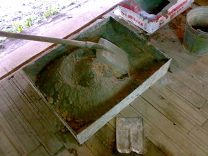

Чтобы продолжить работу на своем бюджетном станке CNC1 ,а также модернизацию его, нужен АЛ . покупать дорого. остается опять же сделать самому.
вот и начитавшись и насмотревшись на это дело. взялся за работу.

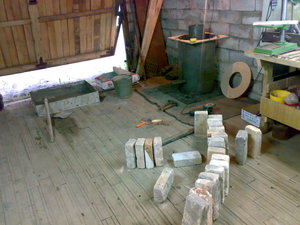

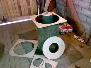

не наяжа какой либо емкости ввиде бочки , карзины или тому подобное , решил все сделать сам. нашел дома лист железа примерно 0.4мм . вырезал на станке кольца и круги из vla/
и собрал бочку сам.

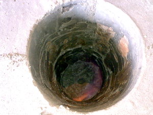

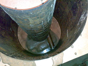

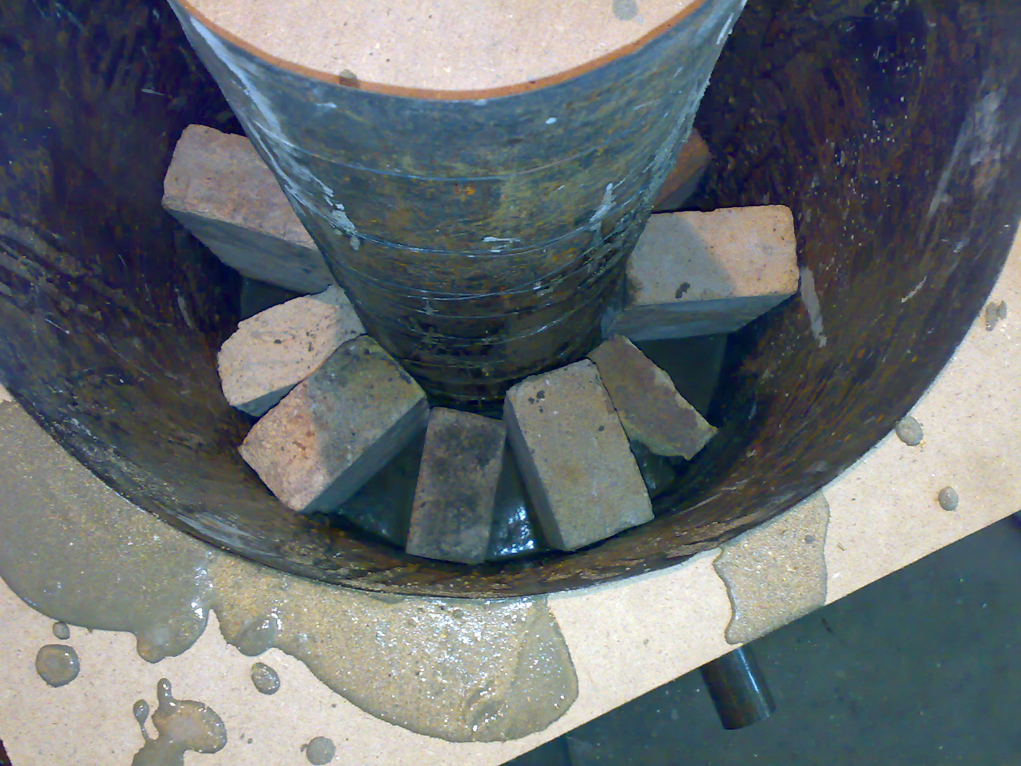

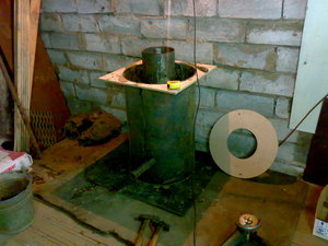

сделал трубку для горелки нашел только Ф50мм . вставил ее и залил раствором чемент с шамат пескоми и огнеупорным кирпичем.

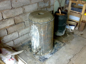

после чего оставил до утра .
на следующее утро раствор встал и печка стала похоже на печку.
140620121837.jpg (10740 просмотров) <a class='original' href='./download/file.php?id=5987&sid=baf09084b7dcb7fd19688a6206ef8271&mode=view' target=_blank>Загрузить оригинал (714.89 КБ)</a>
из остатков раствора попытался сделать крышку
но она сломалась в 3 местах . ну и фиг сней . надо тоже сдедлать какую нить оболочку и залить в нее

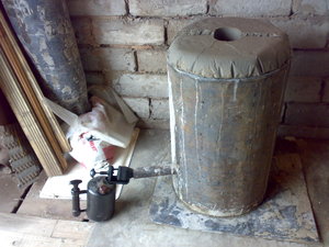

потом поставил паяльную лампу посмотреть как оно работает и хзаодно немного подсушить.
140620121838.jpg (10740 просмотров) <a class='original' href='./download/file.php?id=5988&sid=baf09084b7dcb7fd19688a6206ef8271&mode=view' target=_blank>Загрузить оригинал (539.27 КБ)</a>
в лампу вылил стакан бензина и выжег его .
140620121843.jpg (10740 просмотров) <a class='original' href='./download/file.php?id=5989&sid=baf09084b7dcb7fd19688a6206ef8271&mode=view' target=_blank>Загрузить оригинал (556.48 КБ)</a>
на чем и остановился
сейчас она сохнуть будет дней 5. приеду продолжу делать дальше
а за одно куплю в понедельник обратный клапан и редуктор для пропана.
и еще , печка универсальная . сделана с расчетом на газ и угли .

много ты в ней не наплавишь Ала
Сообщения: 22776
Re: Печка1 - станок для переработки алюминия
Аргументируй :D!
Сообщения: 34042
тигель примерно на 3-4 литра плавил 4мя подобными бензиновыми горелками. Печка имела более лучшую теплоизоляцию.
Сообщение master_70 »
тамже написано что будет газовая гарелка. а лампа только для просушки была
от нее точно н и чего не нагреет
просто сама гарелка не готова.
но придется еще одну заправку лампы туда дунуть для досушки
вообщем тесты покажут что к чему

на сколько кг Ала печка рассчитывалась?

aftaev писал(а):на сколько кг Ала печка рассчитывалась?
тигель сделан из трубы 100мм х 300мм я так пологаю гденить на 5 кг

master_70 писал(а):тамже написано что будет газовая гарелка. а лампа только для просушки была
по фотке плохо видно могу ошибться. входное отверстие равно выходному, но при сгорании какого либо топлива оно расширяться. Входное отверстие для газов делают немного больше входного.
master_70 писал(а):тигель сделан из трубы 100мм х 300мм я так пологаю гденить на 5 кг
Я так понимаю это будет труба шовная из чернухи?
в трубу будет вставлятся труба горелки.
на превое время пока труба чернуха
для проб
чуть позже будет нержавейка
днище для нее ужне есть и на 10мм и на 6 мм трубу куплю как только финансы позволят
http://www.zavetrom.ru
Сообщения: 34042
Ал расплавленный растворяет металлы. Тигля из трубы хватит на пару раз, из нержевейки раз на 20.

1. В идеале тигель графитовый.
2. Подвод тепла нужно делать сверху, а не в шихту - меньше угара.
3. Греть именно металл, а не футеровку.
4. Индукционку дома не освоить - аки затратно.
5. Серега, печь лучше прокали, а не высушивай естественным путем 5 дней. При прокалке влага уйдет.
