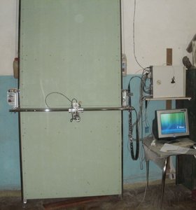

Большой компактный ЧПУ гравер
Сообщение Bagim »
Занимаемая площадь < 2кв.м.
Максимальный размер заготовки - 3050х1245х38 мм
Максимальный размер рисунка - 2650х1140 мм
Фреза - карборунд (шарошка 4шт - 1$)
Бюджет - прим. 500 убитых енотов
Создавался для гравировки стекла (шкафы-купе)
Срок изготовления от идеи - 6 мес
Документация отсутствует.
Смотрим, высказываемся, спрашиваем. Отвечать буду, но не часто. Заранее извините.

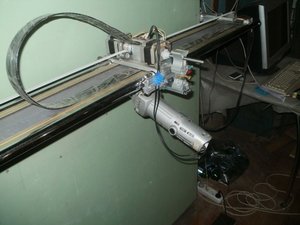

Чур я первый вопросами завалю :)!
Из чего сделан кабель канал или это кабель сам по себе такой?
Облегание шкива зубчатым ремнем не слишком маленькое, люфта нет?
Какой алюминиевый профиль использован, где брал, почем?
Канистры на фоне это противовес? Дополнительную инерцию не создают?
Какой фрезер и какая фреза?
Мне нравится, вроде просто и работает :D!
И главный вопрос, твое мнение о станке, что нравится, что бы изменил?
Bagim
Сообщения: 37
Зарегистрирован: 26 фев 2012, 10:46
Re: Большой компактный ЧПУ гравер
Сообщение Bagim »
Кабельный канал был терпеливо набран вдоль доски (клеился на скотч). Проводок к проводку 1,5 кв.мм.
Ремень и шкив очень качественные (покупал у янок) если и есть люфт, то на фоне требуемой точности я его не заметил.
Профиль? - Всевозможные обрезки, которые используют для производства раздвижных систем. Не покупал. Наплавляющие - хромированные трубы 25 и 50 мм Z - направляющая полного выдвижения
Канистры с песком, противовес. Общая подвижная масса - 18 кг. Мягко работает с ускорением 500 мм/сек.
Фрезер - http://sverlim-pilim.com.ua/product/gra ... c-pt-1401/
Фреза - та, которая шла в комплекте. штырек, вклеенный в кусочек точильного камня. (Даже рад, что не купил алмазную)
По станку нравится вообще все.(Поэтому так долго делал) А эксплуатация проявит слабые места.
Вру, не очень нравится ось z, одной направляющей мало. Буду переделывать.
Спасибо, что проявил интерес.

Nick, ты был прав, облегание ремня было маленькое и был сильный люфт. Перевернул ремень, завел его с другой стороны - песня! Угол наклона фрезера очень важен! Для таких станков должен регулироваться

Bagim писал(а):Кабельный канал был терпеливо набран вдоль доски (клеился на скотч). Проводок к проводку 1,5 кв.мм.
Отличная идея!
А по Z что там у тебя стоит, мебельная направляющая?
Такого слабого фрезера хватает? А с какой скоростью режешь и какое получается заглубление?
Bagim
Сообщения: 37
Сообщение Bagim »
Да, по Z - мебельная направляющая. При этом среднюю ее часть я таскаю приводом, а внутренняя подпружиненна. К сожалению выложил неудачный снимок, где пружина снята. Исправлю. Сегодня разогнал гравировку до 1200 мм/мин с хорошим качеством. Попробовал на 2000 мм/мин - колбасит, прямые - не прямые. Заглубление - поверхностное. Настраивается винтом жесткость пружины. На фото винт есть, пружина снята. Сфоткаю рабочее положение - выложу. Хотел выложить видео, да размер большой. Жди на "трубе", когда восстановлю аккаунт. Мощности в 380 ватт хватает с избытком, обороты почти не падают. Кстати, ты, как профессионал, будешь шокирован, но мои моторы - 3кг/см. Я читал описание твоих работ, ты много переплачиваешь и перезакладываешь. Мой станок шаги не пропускает. Хочу напомнить, кабель - медь 1,5 мм. кв.!!! Таких как я - не встречал, но оно того стоит, рекомендую.

А почему еще никто не спросил про стол???? Это влагостойкий гипсокартон!!! Все, последнюю тайну раскрыл.....

Bagim писал(а):Кстати, ты, как профессионал, будешь шокирован, но мои моторы - 3кг/см.
Да какой я профессионал, так, любитель.
погоди и по вертикальной оси тоже 3кг и тоже на ремне??? А каким напряжением ты их питаешь и какой у тебя стоит контроллер? У меня такие движки чуть-что сразу уходили в стопор, или шаги пропускали.
Bagim писал(а):А почему еще никто не спросил про стол???? Это влагостойкий гипсокартон!!! Все, последнюю тайну раскрыл.....
Это не стол, это стена :).

Да и по вертикали 3 кг/см. Да, на ремне. Шкив - 16 зубов, 5мм/зуб. Самые слабые nema 23. И питаю я их (зря, наверное, пишу - не поверишь) 12 вольт, БП от 486 компа. Я не напрасно в третий раз акцентирую внимание про огромное сечение в 1,5 мм. кв. Потерь почти нет, и сеть жесткая. Смысл покупать дорогие, мощные моторы, если терять их силу в тоненьких проводках?
Вот мой контроллер - http://www.ebay.com/itm/4-Axis-TB6560-C ... 116wt_1396

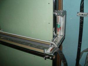

а вот еще интересно. как у тебя подшипники к профилям крепятся?
И где находится ремень по вертикальной оси?
Bagim
Сообщения: 37
Сообщение Bagim »
По вертикали - болтами. По горизонтали - конфирматами(Мебельные саморезы). Ремень по вертикали перекинут через шкив мотора и крепится к противовесу. Завтра выложу фото.

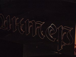

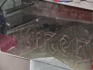

А чем гравируешь, какой расход инструмента?
Кстати, углы контуров хорошо сходятся?

На этой странице
http://www.topincity.com.ua/buy.html
найдите
DB-5.0
Разработка российской оборонки.
Откуда берет продавец - не знаю.
Пройдено много километров - о резерве и не помышляю. Признаков износа почти нет
Честно говоря углы сходятся не идеально. По вертикали. Горизонталь - не подкопаешься. Когда приходиться гравировать мелкий текст корректирую программу G-coda в САМе лентяя, чтобы станок к одному параллельному уровню подходил только с одной стороны (например снизу) В обычных узорах полностью доверяю Gcodetools. Рисунок на фото выполнен без малейшего вмешательства в код предложенный Gcodetools. Я дефектов не вижу. А самое главное их не видят заказчики.

Bagim писал(а):Честно говоря углы сходятся не идеально.
Сделай как-нибудь более крупную фотку...
Может добавить растяжку вниз по вертикальной оси?

Nick писал(а):Может добавить растяжку вниз по вертикальной оси?
Растяжка стоит, сзади. Огромная масса (19.3 кг подвижная часть с противовесом)не даёт свободно вращаться подшипникам. Я решил пока ничего не делать по модернизации. Работает - слава богу. Перестанет - буду ладить и совершенствовать.

Nick писал(а):Сделай как-нибудь более крупную фотку...
Фотку чего?
