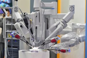

daVinci робот для проведения хирургических операций.jpg (10306 просмотров) <a class='original' href='./download/file.php?id=971&sid=92184587734180b93e037e533a293636&mode=view' target=_blank>Загрузить оригинал (578.42 КБ)</a>
На выставке Здравоохранение 2010 стоял очень интересный экспонат - робот для проведения хирургических операций daVinci. Робот управляется не компьютером, а профессиональным хирургом при помощи специальных манипуляторов. Этот робот позволяет проводить сложные операции, сделав всего пару маленьких разрезов на коже.
Но остановимся подробнее на конструкции этого робота
Итак, функциональная часть - это консоль с четырьмя "руками", три руки для инструментов и одна для камеры.
Камера не обычная, а с двуми объективами, что позволяет получать полноценную трехмерную картинку. Хирург при проведении операции смотрит в два окуляра и видит трехмерное изображение всего, что происходит перед камерой. Могу сказать по своему опыту, что создается полное впечатления "присутствия" :D.
Устройство рук
Каждая рука это манипулятор с 4-мя поворотными осями и одной линейной. Говорят, что управляются манипуляторы шаговыми двигателями с интегрированными энкодерами. Манипуляторы устроенны таким образом, чтобы точка "входа" в человека оставалась неподвижной. Что интересно, большинство передач выполнено на стальных тросиках.

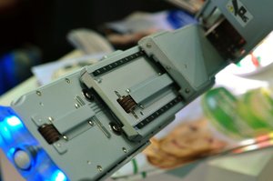

Линейная ось фактически находится на сменном инструменте, она телескопическая и построена на двух парах профильных рельсовых направляющих. Кстати, инструмент имеет 4 контакта для подключения электричества к исполнительным модулям и 4 подключения к механическим передачам. Сам инструмент обычно имеет три степени свободы - продольное перемещение, плюс две оси вращения.
daVinci робот линейная ось.jpg (10306 просмотров) <a class='original' href='./download/file.php?id=973&sid=92184587734180b93e037e533a293636&mode=view' target=_blank>Загрузить оригинал (275.51 КБ)</a>
