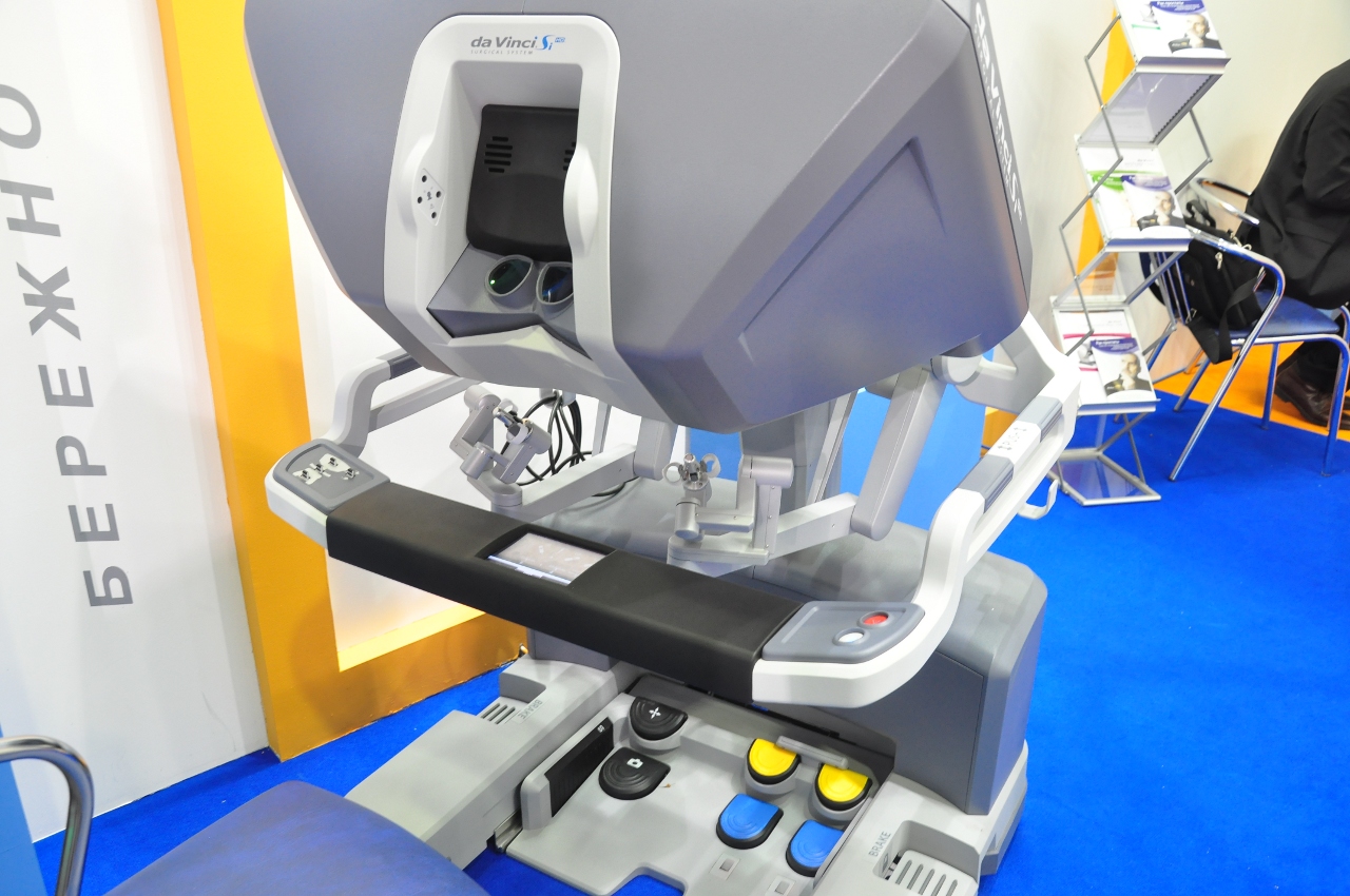

На выставке Здравоохранение 2010 стоял очень интересный экспонат - робот для проведения хирургических операций daVinci. Робот управляется не компьютером, а профессиональным хирургом при помощи специальных манипуляторов. Этот робот позволяет проводить сложные операции, сделав всего пару маленьких разрезов на коже.
Но остановимся подробнее на конструкции этого робота
Итак, функциональная часть - это консоль с четырьмя "руками", три руки для инструментов и одна для камеры.
Камера не обычная, а с двуми объективами, что позволяет получать полноценную трехмерную картинку. Хирург при проведении операции смотрит в два окуляра и видит трехмерное изображение всего, что происходит перед камерой. Могу сказать по своему опыту, что создается полное впечатления "присутствия" :D.

Управление роботом осуществляется через терминал, на котором расположены стерео окуляры для хирурга, два пространственных джойстика и педали для управления камерой и переключения инструментов.
Джойстики свободно вращаются вокруг нескольких осей. Они могут контролировать усилие с которым работает человек, и если оно превысит достаточно низкий порог, то манипуляторы блокируются, это же относится к резким движениям. Т.е. при работе руки практически расслабленны.
По своему опыту могу сказать, что управление настолько интуитивно понятно, что через несколько минут забываешь, что работаешь не своими руками, а манипуляторами.
daVinci робот блок управления.jpg (9855 просмотров) <a class='original' href='./download/file.php?id=974&sid=de12f6d142e52d769adaac2a4e6caec8&mode=view' target=_blank>Загрузить оригинал (496.15 КБ)</a>
Этот робот дает большие возможности при микро хирургии, т.к. камера может увеличивать изображение в десятки раз, а для манипуляторов, в отличии от руки, нет разницы делать большие или маленькие перемещения. При этом манипуляторы не дрожат, и способны производить микроперемещения, в то время, когда хирург работает как бы с большим объектом.
На выставке стояла чашка с силиконовыми "сосульками" на которых были надеты резиночки меньше 1см в диаметре, человек севший в первый раз за такого робота с легкостью может перемещать резинки с сосульки на сосульку (при этом, чтобы резинка налезла на очередную сосульку ее нужно растянуть). При небольшом опыте можно с легкостью завязывать резинки в узлы и проводить другие манипуляции.
Говорят, что курс обучения хирурга работе с этим роботом около 20 часов.
Стоимость такого станка начинается от 4 000 000 евро :shock: . При этом говорят, что он достаточно быстро окупается, если учреждение способно его загрузить.
