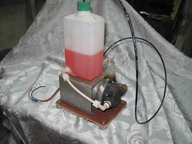

Охлаждение шпинделя
поехали дальше :)
с выбором помпы помучался... так как у меня была уже протянута трубка от пневматики 4мм OD это примерно 3мм ID... при общей длинне (до шпинделя и обратно) примерно 4.5-5 метров.
сами понимаете что продавить воду а уж темболее антифриз через дЫрдочу 3мм и длинне 4.5-метров дано не каждой помпе, пробывал аквариумные, от стиралки.. слабые.
потом купил пару БУ бензонасосов!!! счасью небыло предела, компактные, мощьные, пришлось собирать блок питания 12v 20А (трансформаторный)...
первый день работы насоса прошел на УРА!! на второй антифриз потемнел :eh: на третий почернел :wtf: на самом насосе образовалась слизь зеленого цвета... и тут я вспомнил про "гальваническую пару" плюс конструкция бензонасоса такая что щетки (они коллекторные) купаются в бензине (бензин не токопроводен а вода да)... короче бензонасосы отпали...
попробовал насосы от омывателя стекол... вывод: они не расчитаны на долгую работу, не имеют хотябы потобия подшипников.... спустя 1-2ч расплавились :hehehe:
потом дома снял с очистки воды "обратный осмос" помпу повышения давления.... разобрал разумеется, выяснилось что не имеет крыльчатки.. принцип клапанов, по этикетке максимальное выходное давление 150psi :wtf:
питание 24в, поставил на него блок питания 24в 400ма.. работает, спустя 8 часов работы еле теплый
качает примерно 3-5л\мин
бачек какой был тогда под рукой :D из под ацитона
вот что из него получилось
выход воды сильно пульсирующий, поэтому поставил "гаситель" в виде перевернутого воздушного фильтра.
буфером служит "воздушный карман" в фильтре, чтоб воздух не пенило и не уносило в систему в фильтре уложена пластиковая сетка кружочками
IMG_1015.jpg (13408 просмотров) <a class='original' href='./download/file.php?id=4175&mode=view' target=_blank>Загрузить оригинал (32 КБ)</a>
IMG_1014.jpg (13408 просмотров) <a class='original' href='./download/file.php?id=4176&mode=view' target=_blank>Загрузить оригинал (32.71 КБ)</a>
роль радиатора выполняет пассивный радиатор от охладителя воды.
так как шпиндель всего 700ватт его хватает с запасом
IMG_1016.jpg (13408 просмотров) <a class='original' href='./download/file.php?id=4177&mode=view' target=_blank>Загрузить оригинал (38.98 КБ)</a>
