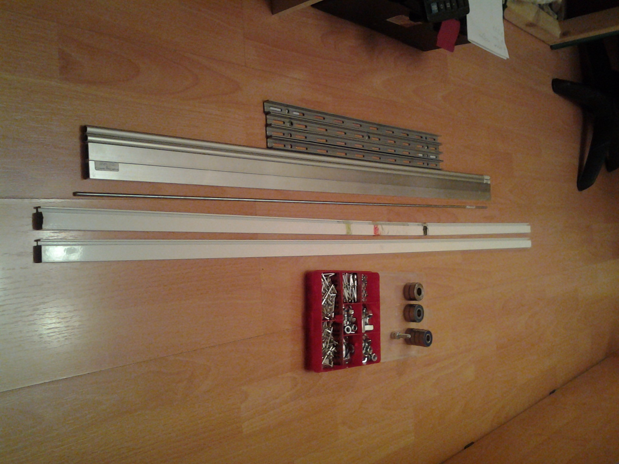

Также в Леруа Мерлен были куплены алюминиевые трубы прямоугольной и круглой формы. Также куплены четыре направляющие, шпильки M8 2 метра и M5 1 метр, большое количество заклепок и гаек. Поездка вышла на сумму примерно 1,5 тыс, фотка прилагается. Был взят с балкона давно найденный алюминиевый профиль, идущий вместе с москитными сетками для окон. Подшипники были куплены в ближайшем магазине автозапчастей на сумму 500руб.
IMG_20150131_213943.jpg (40265 просмотров) <a class='original' href='./download/file.php?id=42053&sid=ed697c55eb23e1540b81f56c81fde193&mode=view' target=_blank>Загрузить оригинал (480.44 КБ)</a>
Т.к. ЧПУ не планировалось использовать под большие нагрузки, поэтому было решено использовать Б/У шаговики из принтеров, их я заказал у nERV, с запасом, под 4ю и пятую ось. За шаговики я заплатил 400р, а за отправление 550 :hehehe: На данный момент они тоже отправлены и должны придти в течение следующей недели.
В качестве головки ЧПУ будет использоваться либо совмещенный лазер из двух DVD, либо ИК 0.5Вт, для гравировки аналог дремеля - Mbitech, через гибкий вал.
На данный момент думаю над конструкцией ЧПУ, практически идеально подходит вот такой вот станочек: http://homecnc.ru/plans/103-chpu-iz-faneri, который есть возможность сделать из фанеры толщиной 12мм. Также рассматриваю всем известный станок Графа с подвижным порталом.
Фанера и дерево имеется в небольшом количестве, достаточном для такого станка.

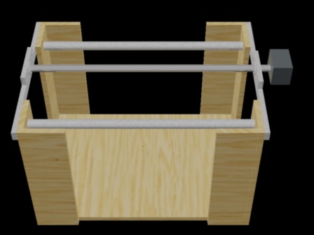

После некоторых раздумий и расчетов понял, что ЧПУ 600х400 это слишком много для меня и просто не будет таких моделей, которые потребуют такое большое поле. Остановился на варианте с рабочим полем A3, 420х300х15. В качестве базы станка решил использовать Replicator, переделав лишь его под ЧПУ: Исправив ось Z и убрав ненадежные и предрасположенные к люфту(как мне кажется) ремни, заменив их на шпильки. Стол неподвижный, ось Z будет нести лазер.
По-быстрому набросал каркас станка с осью X и ШД в Автокаде, вот что представляю:
Стол 1.jpg (40186 просмотров) <a class='original' href='./download/file.php?id=42230&sid=ed697c55eb23e1540b81f56c81fde193&mode=view' target=_blank>Загрузить оригинал (23.51 КБ)</a>
Стол 2.jpg (40186 просмотров) <a class='original' href='./download/file.php?id=42231&sid=ed697c55eb23e1540b81f56c81fde193&mode=view' target=_blank>Загрузить оригинал (24.66 КБ)</a>
Мелочи типа крепления ШД к Алюминиевой рейке рисовать не стал, да и вообще автокадом второй день пользуюсь, за точность прошу сильно не пинать :hehehe:
Также думаю всю электронику запитывать от компьютерного бп на 300Вт.
Жду критики :hottabych:

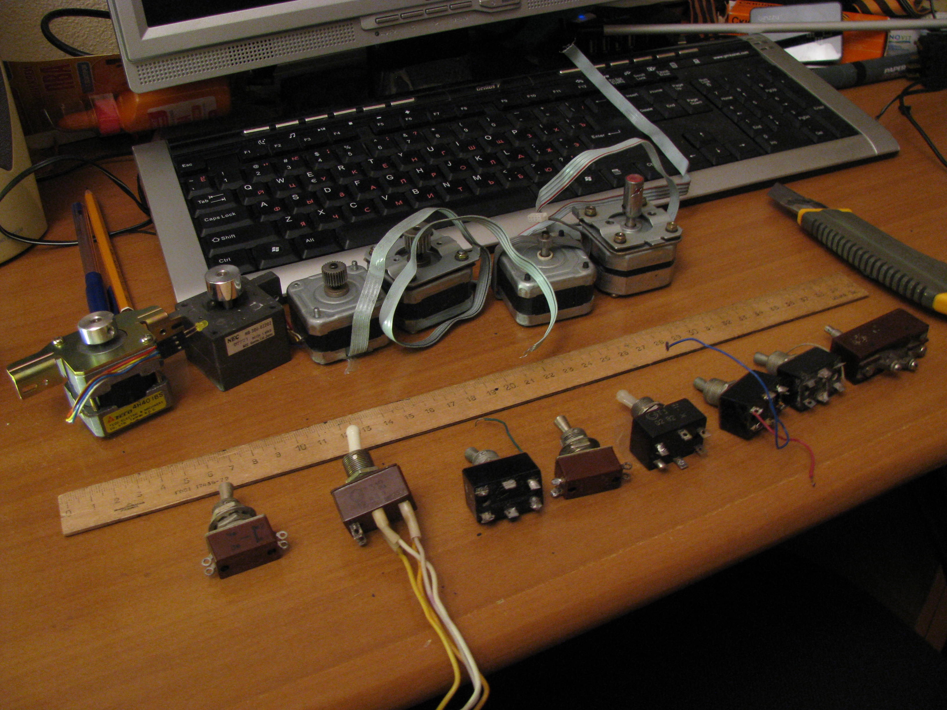

Пришла посылка от nERV, внутри лежал тщательно упакованный, так сказать "от души" замотанный скотчем, сверточек с ШД :stepper: :)
Пришли:
EM-257 2шт
EM-258
EM-483
NEC HB-308-B2202
TECO 4H40 18S
Огромное ему спасибо за дополнительный, шестой движок, возможно они мне все понадобятся :)
Также нашел у себя советские тумблеры и одну интересную кнопку, планирую их использовать в проекте.
Фотка:

Полностью смоделировал станок, оказалось, что такая подвесная конструкция очень неудобна - остается мало места, к тому же добавляется большой вес, который ось X уже нее способна нести.
Вернулся к первоначальной модели, однако для жесткости конструкции буду использовать двигающийся по оси X стол размером А4.

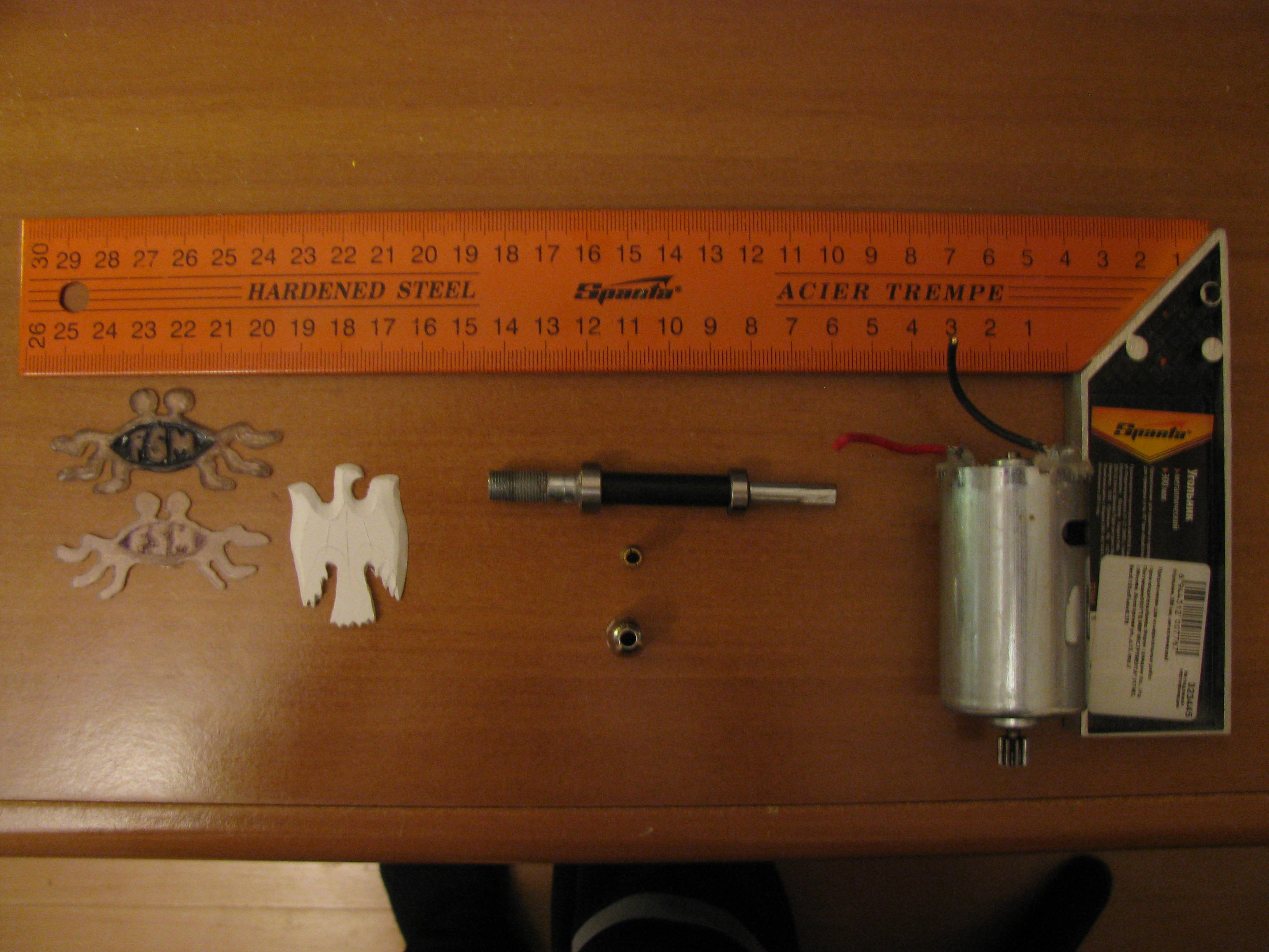

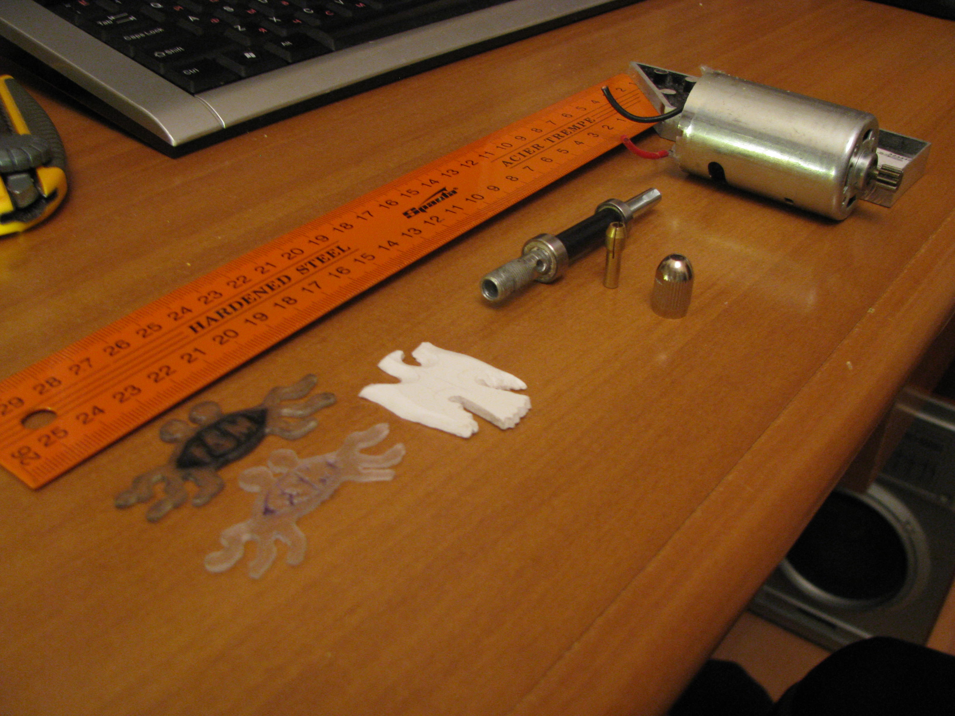

Детали планируется вырезать и гравировать мелкие, гибкий вал задумывается переделать и тщательно закрепить, чтоб избавиться от люфта. Сам гравер тяжелый и с люфтами, его невозможно будет закрепить на оси Z. В качестве альтернативы есть хорошая аккумуляторная дрель Hammer, в схеме которого сгорел один элемент(ищу), а также сдохла батарея(что и к лучшему), редуктор целый. На нем можно достичь 12к оборотов.
Вот фотки, слева направо: образцы ручной работы из оргстекла и пластика, переходник от гибкого вала, двигатель 14В
IMG_2724.JPG (39993 просмотра) <a class='original' href='./download/file.php?id=42477&sid=ed697c55eb23e1540b81f56c81fde193&mode=view' target=_blank>Загрузить оригинал (922.81 КБ)</a>
IMG_2725.JPG (39993 просмотра) <a class='original' href='./download/file.php?id=42478&sid=ed697c55eb23e1540b81f56c81fde193&mode=view' target=_blank>Загрузить оригинал (901.95 КБ)</a>

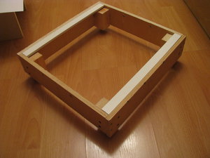

И, подумав хорошенько, решился делать станок типа "моделист" с подвижным столом, иначе зачем придумывать то, что уже придумано?)
Буду повторять в точности вот такую конструкцию: Однако стол будет формата А4 и будет располагаться широкой стороной по оси Х.
Линейные подшипники типа LM10UU мне подкинет друг, работающий на заводе, у них как раз в марте новая партия выпускается.

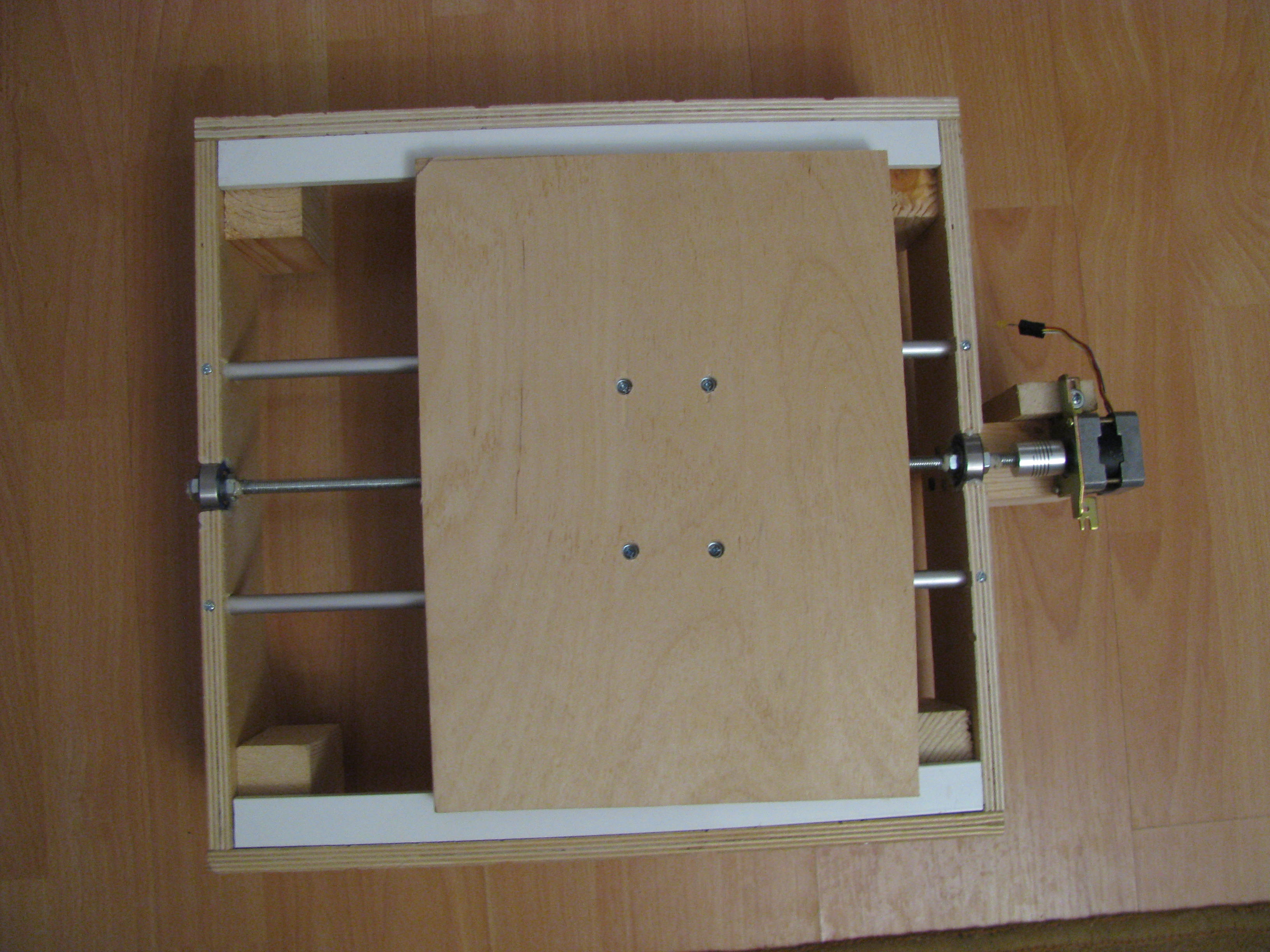

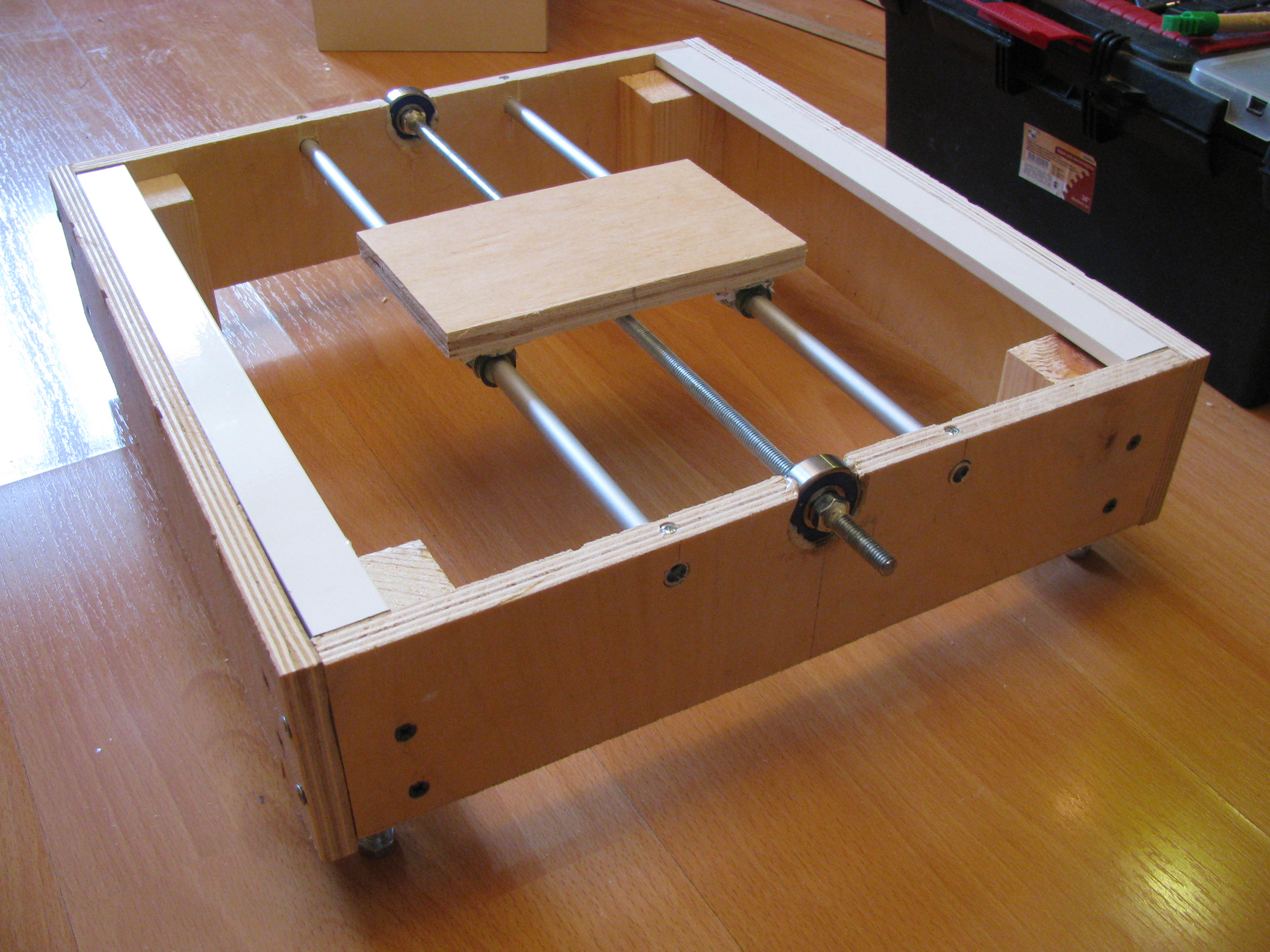

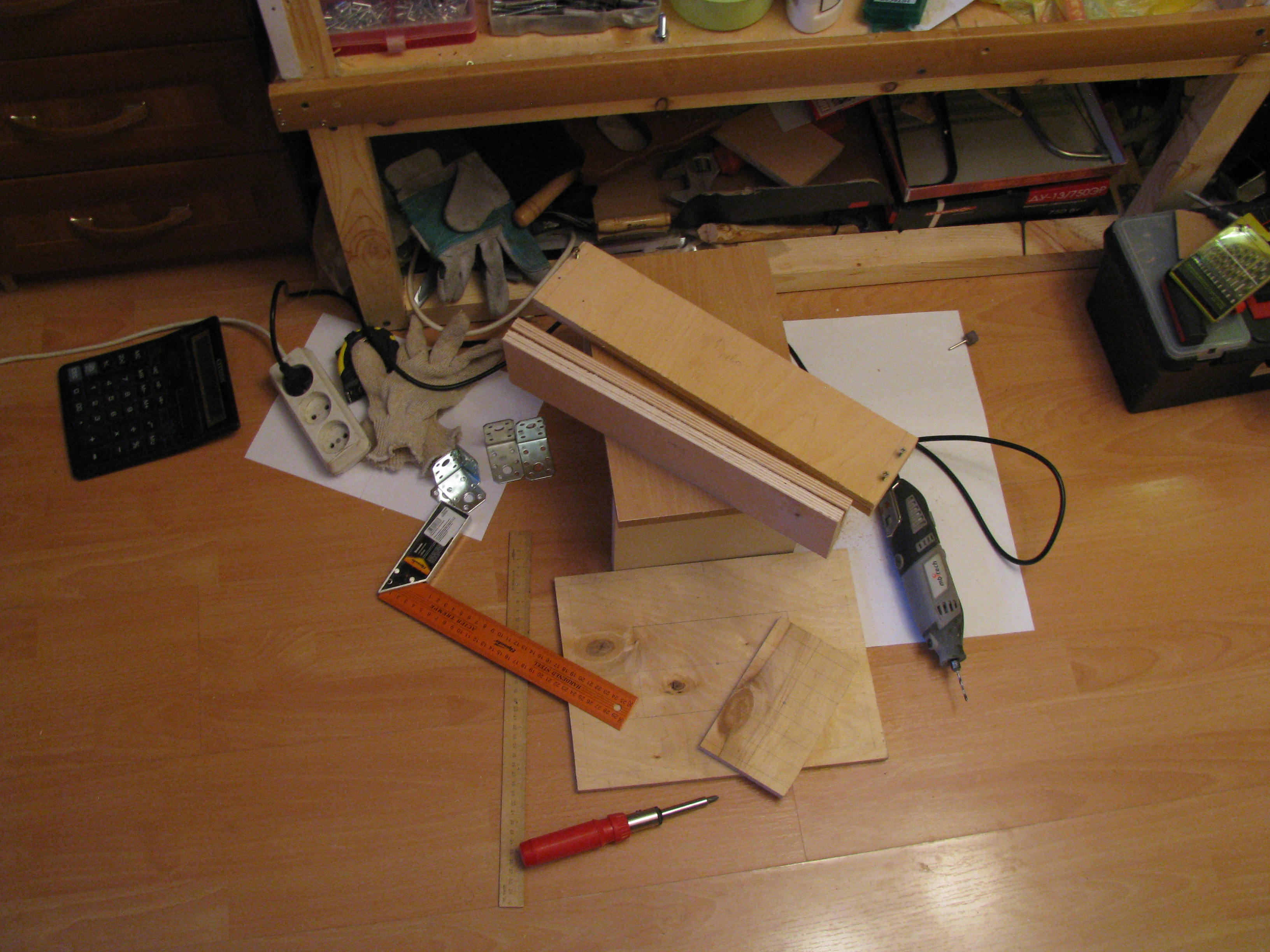

Собрав свои кривые ручки в кучку, начал сборку ЧПУ по чертежам моделистов, выпилил стол и боковины столешницы, высверлил отверстия под ось Х.
В качестве временной замены линейным подшипникам буду использовать резиновую трубку, стянутую пластиковыми хомутами.
Фотки:
IMG_2728.JPG (39768 просмотров) <a class='original' href='./download/file.php?id=42654&sid=ed697c55eb23e1540b81f56c81fde193&mode=view' target=_blank>Загрузить оригинал (907.86 КБ)</a>
IMG_2729.JPG (39768 просмотров) <a class='original' href='./download/file.php?id=42655&sid=ed697c55eb23e1540b81f56c81fde193&mode=view' target=_blank>Загрузить оригинал (909.15 КБ)</a>
Пока что все криво, позже буду выравнивать по уровню, по углам поставлю бруски 4*5см и воткну в них регулировочные винты. Жесткость конструкции будет обеспечивать алюминиевый профиль.
Однако ж вопрос - что будет лучше, такие подшипники скольжения чисто резиной по алюминию(проверено с силиконовой смазкой, скользит нормально), деревянные каретки(чисто в бруске просверлено отверстие, оно смазано и в него воткнута трубка), кожа или что-то другое из легкодоступных материалов?

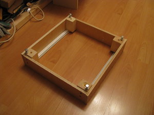

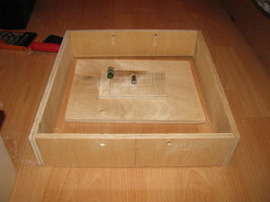

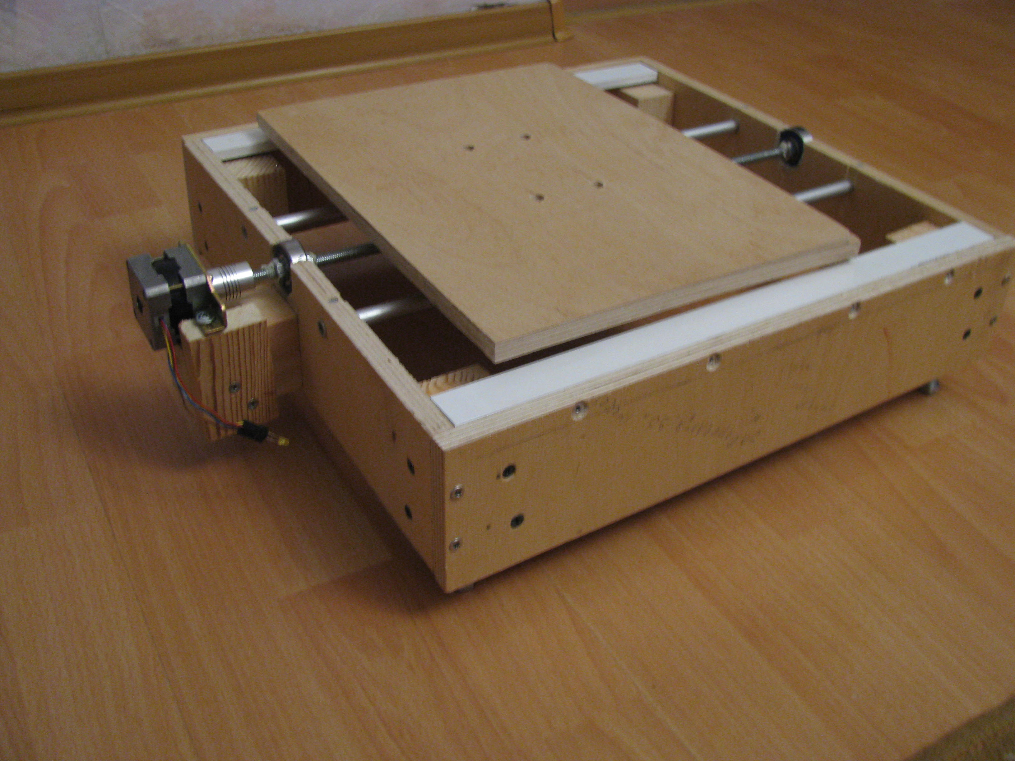

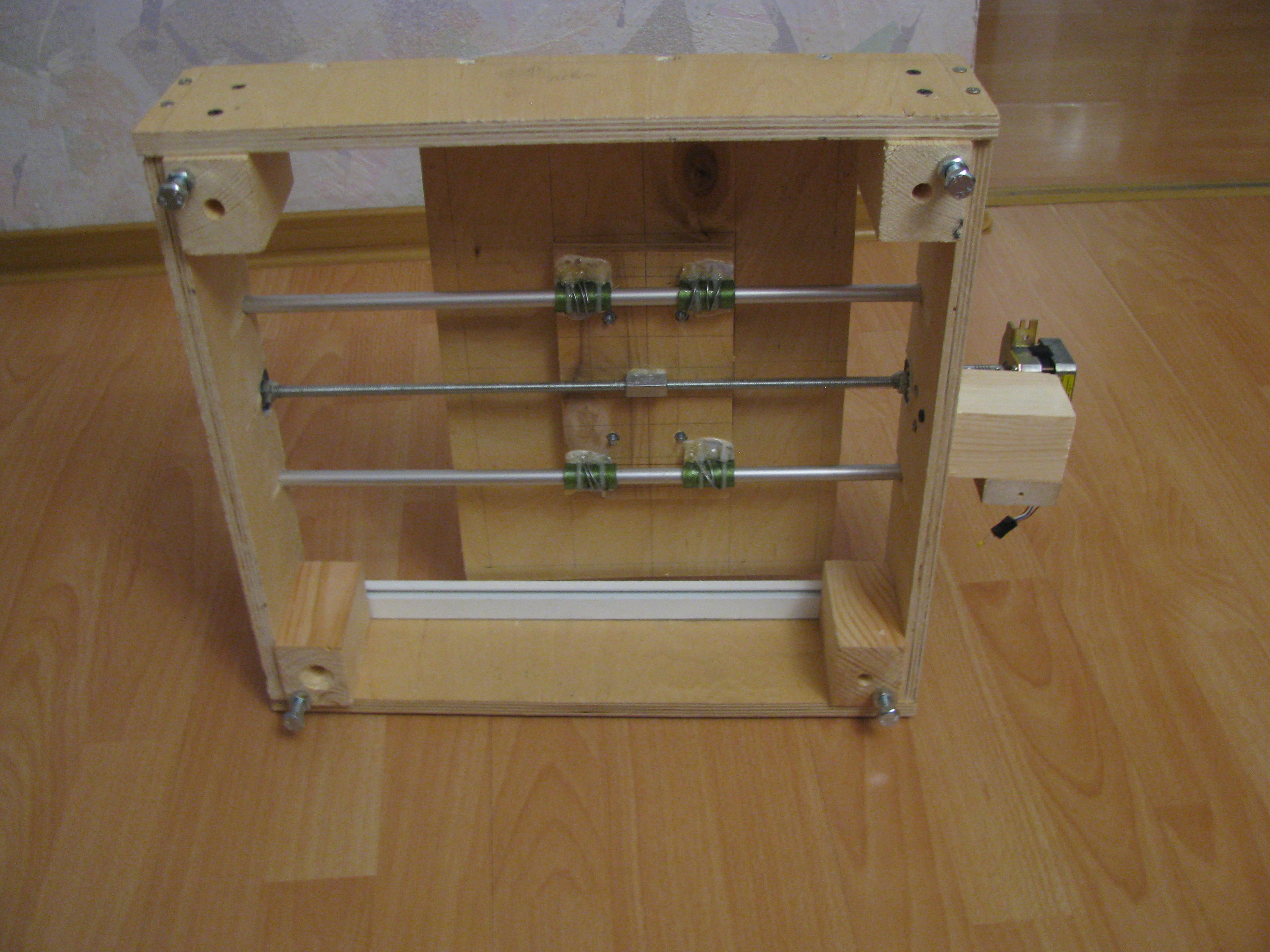

Укрепил столешницу профилем и брусками, выровнял болтами по уровню. Чтоб не вывинчивались болты, поставил самоконтрящиеся гайки. Для гашения вибраций поставлю станок на жесткий пенополистирол или на резиновые насадки для стиральных машин.
Фотки:
IMG_2730.JPG (39709 просмотров) <a class='original' href='./download/file.php?id=42730&sid=ed697c55eb23e1540b81f56c81fde193&mode=view' target=_blank>Загрузить оригинал (990.29 КБ)</a>
IMG_2731.JPG (39709 просмотров) <a class='original' href='./download/file.php?id=42731&sid=ed697c55eb23e1540b81f56c81fde193&mode=view' target=_blank>Загрузить оригинал (976.04 КБ)</a>
Изначально думал на болт М12 поставить, просверлил отверстия, однако они шатались, 2см для них было явно мало, поэтому поставил на M8.

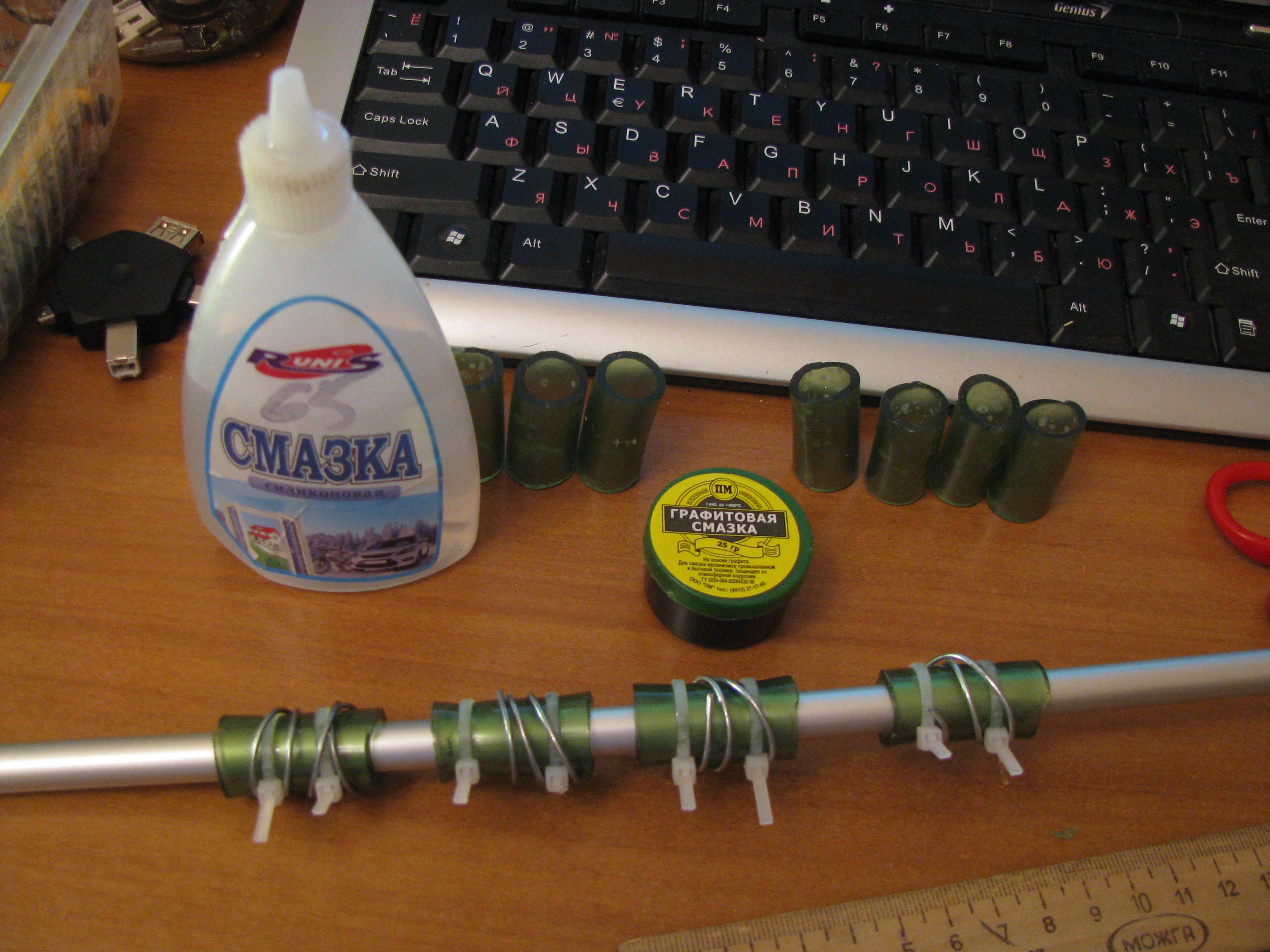

Раз никто не ответил на вопрос чем лучше временно заменить подшипники, то буду использовать резиновые трубки, стянутые металлическими хомутами.
Есть вопрос по поводу смазки - есть обычная графитовая смазка компании "ПМ" российского производства, а также бельгийская силиконовая смазка компании "Runis" DOW CORNING PMX-200. Так вот, чем из них лучше смазывать направляющую, а чем - винт?

Ovaday писал(а):днако ж вопрос - что будет лучше, такие подшипники скольжения чисто резиной по алюминию(проверено с силиконовой смазкой, скользит нормально)
надо подбирать пары трения. Например капролон неплохо скользит по стали, желательно с графитовой смазкой.

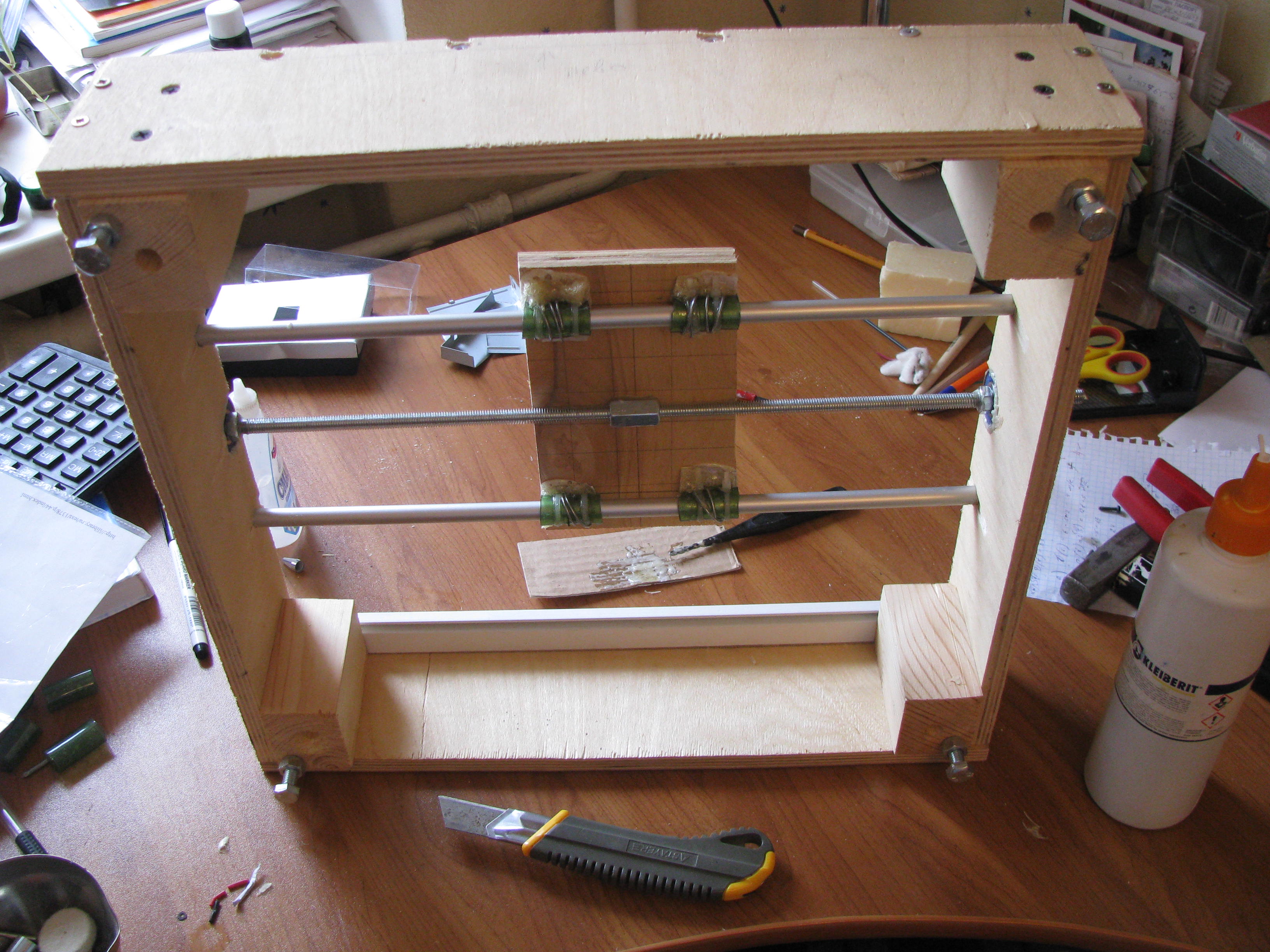

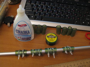

Ходил сегодня на ближайший рынок за металлическими червячными хомутами и офигел - 40р за штуку! При необходимости в 12 точках опоры получалась сумма почти 500р, столько же стоил набор из 12 подшипников на aliexpress!
Пришел домой и сваял из пластиковых хомутиков и проволоки, заодно протестировал, какая смазка - куда.
Силиконовая хорошо размазывалась, на ней резина нормально скользила. Графитовая плохо размазывалась, скользила по гладкой трубке.
Погуглив, нашел еще советы по их применению:
nERV писал(а):Так-то силиконовая смазка очень плохо смазывает пары металл-металл. А вот полимеры и резины вполне неплохо.
Обычные графитные смазки предназначены для узлов трения нагруженных механизмов (резьбовых соединений, открытых зубчатых передач, ходовых винтов, домкратов, подвесок машин и т.п.). Эти смазки работоспособны в температурном диапазоне от -20°С до +70°С.
Вопрос отпал.
Фотки сего творения, смазка:
IMG_2736.JPG (39626 просмотров) <a class='original' href='./download/file.php?id=42805&sid=ed697c55eb23e1540b81f56c81fde193&mode=view' target=_blank>Загрузить оригинал (928.88 КБ)</a>

После большого количества замеров, сверления, подпиливания, подшкуривания и подравнивания удалось наконец собрать каретку под стол на оси Х.
Фотки:
IMG_2737.JPG (39515 просмотров) <a class='original' href='./download/file.php?id=43019&sid=ed697c55eb23e1540b81f56c81fde193&mode=view' target=_blank>Загрузить оригинал (958.83 КБ)</a>
IMG_2738.JPG (39515 просмотров) <a class='original' href='./download/file.php?id=43020&sid=ed697c55eb23e1540b81f56c81fde193&mode=view' target=_blank>Загрузить оригинал (1022.14 КБ)</a>
Все посажено на немецкий суперклей по дереву KLEIBERIT(банка с клеем на последней фотке, справа), застывает быстро и становится по консистенции чем-то между монтажной пеной и эпоксидкой, от кожи застывший клей отделяется только через дней 3-5 и то, если долго тереть :)
Предварительно распределил роли шаговиков:
Teco 4H40 18S - Ось Х
Minebea EM-257 - Ось Y
Nec HB-308-B2202 - Ось Z (если будет недостаточно мощным, то заменю на Epson EM-257, EM-258 или EM-483 )

Ось Х и стол готовы, установил ШД и потестил, стол движется нормально :rail:
Как обычно, фотки:
