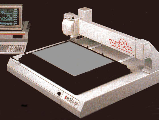

модернизированый настольный гравер-фрезер
Сообщения: 6610
как и обещал выкладываю инфу по первому своему станку, в девичестве звали "Gravograph VX2B"
Gravograph_VX2B_large.jpg (13196 просмотров) <a class='original' href='./download/file.php?id=4105&sid=8f4cea2c701d0667f1e40fdce0550891&mode=view' target=_blank>Загрузить оригинал (53.67 КБ)</a>
весом 132 кг
эллектроника полностью переделана (драйвы родные но переделаны) (посеял схему собственного исполнения, как найду выложу)
под управлением Mach3 через LPT, в будущем LinuxCNC с 7i43
шпиндель под управлением частотника через ModBus с обратной связью через Brain в Mach3
я его уже както малость засветил

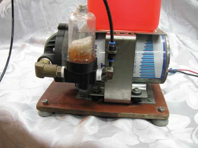

Охлаждение шпинделя
поехали дальше :)
с выбором помпы помучался... так как у меня была уже протянута трубка от пневматики 4мм OD это примерно 3мм ID... при общей длинне (до шпинделя и обратно) примерно 4.5-5 метров.
сами понимаете что продавить воду а уж темболее антифриз через дЫрдочу 3мм и длинне 4.5-метров дано не каждой помпе, пробывал аквариумные, от стиралки.. слабые.
потом купил пару БУ бензонасосов!!! счасью небыло предела, компактные, мощьные, пришлось собирать блок питания 12v 20А (трансформаторный)...
первый день работы насоса прошел на УРА!! на второй антифриз потемнел :eh: на третий почернел :wtf: на самом насосе образовалась слизь зеленого цвета... и тут я вспомнил про "гальваническую пару" плюс конструкция бензонасоса такая что щетки (они коллекторные) купаются в бензине (бензин не токопроводен а вода да)... короче бензонасосы отпали...
попробовал насосы от омывателя стекол... вывод: они не расчитаны на долгую работу, не имеют хотябы потобия подшипников.... спустя 1-2ч расплавились :hehehe:
потом дома снял с очистки воды "обратный осмос" помпу повышения давления.... разобрал разумеется, выяснилось что не имеет крыльчатки.. принцип клапанов, по этикетке максимальное выходное давление 150psi :wtf:
питание 24в, поставил на него блок питания 24в 400ма.. работает, спустя 8 часов работы еле теплый
качает примерно 3-5л\мин
бачек какой был тогда под рукой :D из под ацитона
вот что из него получилось
выход воды сильно пульсирующий, поэтому поставил "гаситель" в виде перевернутого воздушного фильтра.
буфером служит "воздушный карман" в фильтре, чтоб воздух не пенило и не уносило в систему в фильтре уложена пластиковая сетка кружочками
IMG_1015.jpg (13120 просмотров) <a class='original' href='./download/file.php?id=4175&sid=8f4cea2c701d0667f1e40fdce0550891&mode=view' target=_blank>Загрузить оригинал (32 КБ)</a>
IMG_1014.jpg (13120 просмотров) <a class='original' href='./download/file.php?id=4176&sid=8f4cea2c701d0667f1e40fdce0550891&mode=view' target=_blank>Загрузить оригинал (32.71 КБ)</a>
роль радиатора выполняет пассивный радиатор от охладителя воды.
так как шпиндель всего 700ватт его хватает с запасом
IMG_1016.jpg (13120 просмотров) <a class='original' href='./download/file.php?id=4177&sid=8f4cea2c701d0667f1e40fdce0550891&mode=view' target=_blank>Загрузить оригинал (38.98 КБ)</a>

Что за названия такие не знакомые, охладитель воды - это типо кулер, который в офисах ставят?
А что такое "обратный осмос" очистителя воды? :)
