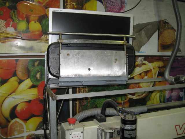

комп\стойка в сложеном\убраном состоянии
IMG_1018.jpg (13513 просмотров) <a class='original' href='./download/file.php?id=4115&mode=view' target=_blank>Загрузить оригинал (38.75 КБ)</a>
в разложеном
IMG_1020.jpg (13513 просмотров) <a class='original' href='./download/file.php?id=4116&mode=view' target=_blank>Загрузить оригинал (35.61 КБ)</a>

станок переведен под контроль LinuxCNC, кроме скрипта смены инструмента... руки не доходят.. как и до самого станка :yawn: уже наверно больше пол года завален хламом после переезда :cry:
