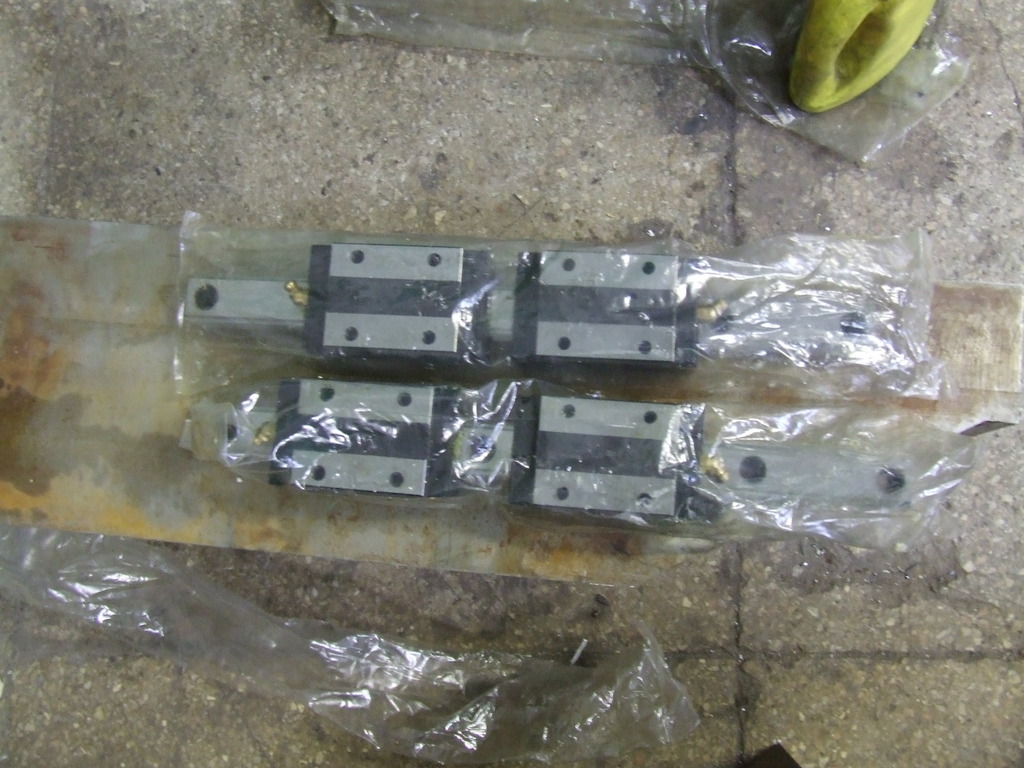

Направляющие китайские проверенные (попались когдато и были установлены на штамп с чпу столом работают уже давно) решили взять той же конторы.
Называется XYLBJX Linear Guides

sysrover писал(а):Направляющие китайские проверенные (попались когдато и были установлены на штамп с чпу столом работают уже давно) решили взять той же конторы.

У направляющих какой типоразмер? Не слабоваты ли будут?
На металлообработке, на токарниках, правда достаточно больших видел направляющие на глаз около 40-50мм. И они могли быть роликовыми.
И то, что швп в воздухе висит, это только на чертеже? В реальном станке второй край закреплен? И что будет вращаться винт или гайка?

Направлялки 25мм, точнее рельса 25мм.
Когда приложили к деталям станка поняли что даже многовато.
По характеристикам запас у направлялок достаточный.
Они шариковые на 4 ряда и удлиненные каретки.
